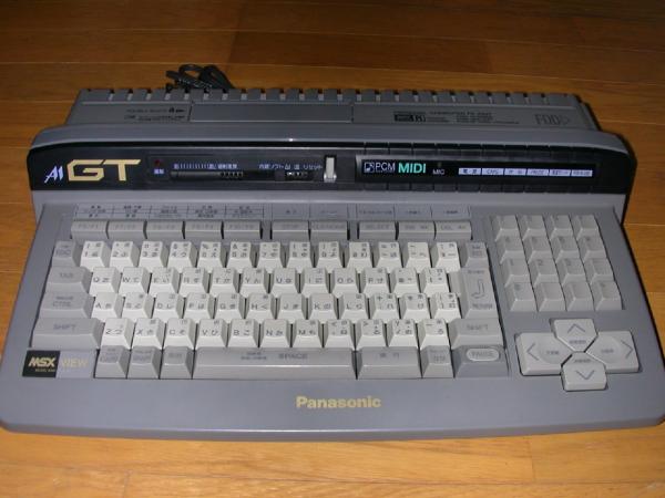

Verdammt die deluxe Variante
FS-A1GT
OPL4, 512kb ram und natürlich midi
und außerdem einen zusätzlichen risc prozessor
G.A.S
aber das kann dauern, ich spiel mich halt ob ich einen emulator mit dem SFG-05 Rom zu laufen krig ;)
Ach nein Im Netz steht viel kacke, der panasonic hat einen verkackten opl2 chip drin. Naja doch die Yamaha Dinger :shock:
