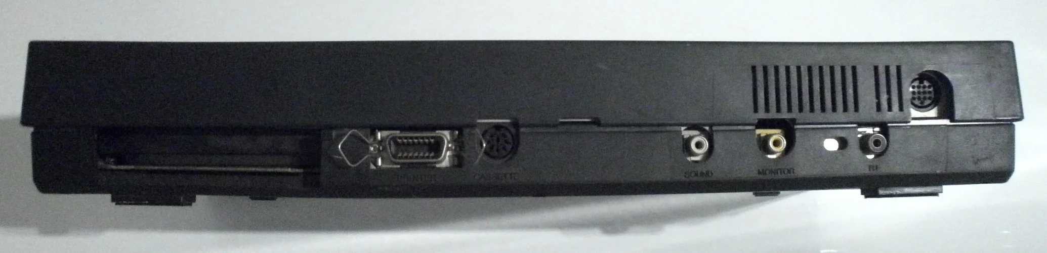

Das heißt mein Plan ist es, mit Video rauszugehen (hab noch einen kleinen TV) und mittels Chinch an den PC. Der Soundausgang vom PC interessiert doch nicht, der Modulsoundausgang ist das , was wichtig ist.
hier sieht man übrigens dass der Video und Audio getrennt sind : http://museo8bits.com/yamaha_cx5m.jpg

Vorsicht, wenn Du in der Anletung schaust, siehst Du, daß es da verschiedene Versionen gibt. Die auf dem Bild hat Cinchbuchsen, andere dagegen eine 8Pol DIN und wieder Andere eine 5Pol DIN an dieser Stelle.
Video ist bei dieser Version composite, also ein Mischsignal. Wenn Dein TV einen SCART oder Videoeingang hat, dann kannst darüber reingehen, da gibts manchmal auch fertige Kabel dafür. Wenn nicht, ist das ein Fall für den Radio-Fernsehtechniker.
In der damaligen Heimcomputertzeit sind die Spezis hinter den HF-Modulator gegangen und haben das Signal da direkt eingespeist, aber im TV selbst sollte man das jemanden machen lassen, der sich auskennt, denn Röhren-TVs haben drinnen lebensgefährliche Hochspannung, auch noch lange nach dem Ausschalten.
Die ganzen Heimcomputer hatten damals ja einen TV-Ausgang, weils der einfachste Weg war. Aber warum das Ganze erst umformen ums im Gerät dann wieder zurückzuwandeln? Verschlechtert ja nur das Bild, und so war dieser Modulator das Erste, was ich damals bei meinem Compi rausgeschmissen habe, die waren eh minderer Qualität. Das Signal vor dem TV-Modulator ist ja ein solches Composite Video.

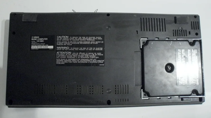

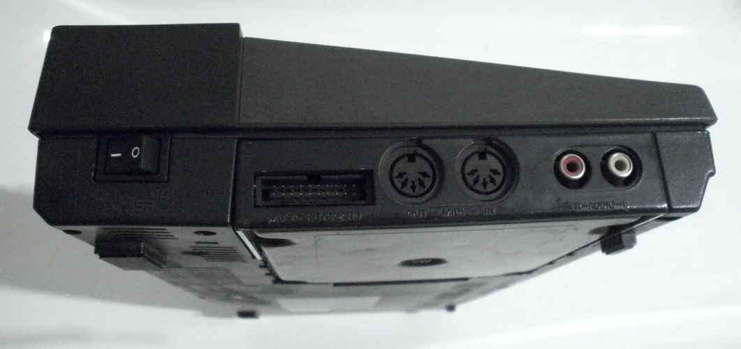

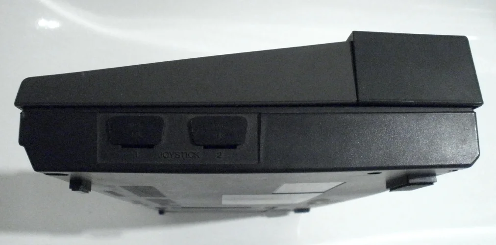

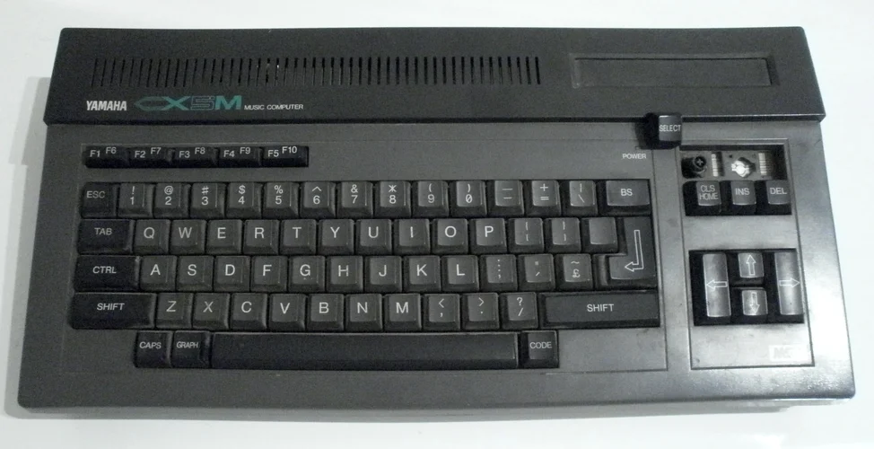

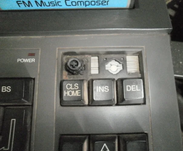

Hallo !
Ich habe heute über ein Inserat diesen Rechner gekauft.Bin noch am reinigen sieht aber wirklich super aus.Die passende Tastatur steht noch im Keller da muß ich morgen mal gucken.
Ausprobiert habe ich das Teil noch nicht wirklich, aber LED am Netzgerät und am Computer leuchten schon mal.
Weiß jemand woher ich die fehlende Taste bekomme ?
Danke
P8172058.webpP8172062.webpP8172063.webpP8172064.webpP8172065.webpP8172056.webpP8172072.webpP8172053.webp

Da fehlt wohl nicht nur die Stop-Taste, sondern auch der Teil der Tastatur, der die Taste aufnimmt. Da die CX5M eher rar gesät sind, dürfte das etwas komplizierter werden. Es sei denn, es ist eine Markentastatur, dann könnten Teile vom selben Hersteller aus der Zeit passen.

Danke für eure Nachrichten und es fehlt wirklich nur die STOP-Taste,eventuell gibts da Ersatz aus ähnlichen Schlachgeräten oder ich bastel was aus einer neueren Tastatur vom Flohmarkt.wo z.b eine längliche Taste mit drauf ist
Selten ja glaube ich auch so viele werden die nicht gebaut haben, meine Seriennummer ist ja zu sehen Nr.1500.
Ich habe knapp 100,-€ bezahlt bin zufrieden, obwohl die deutlich teurer verkauft werden.Da ich aber auch alte Rechner ( Commodore, Amiga ) sammle mußte der eben sein.

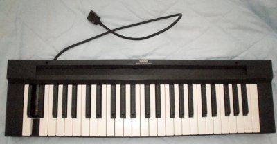

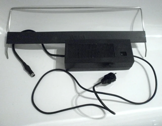

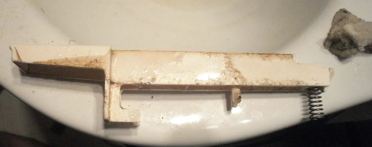

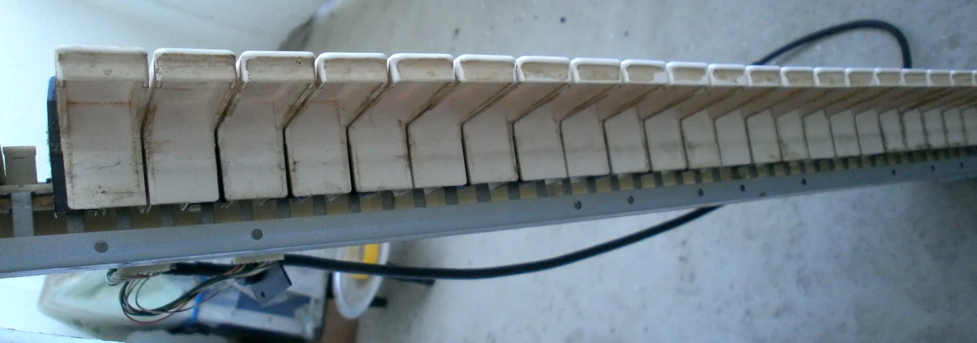

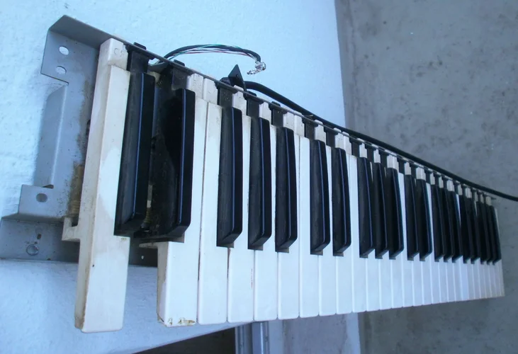

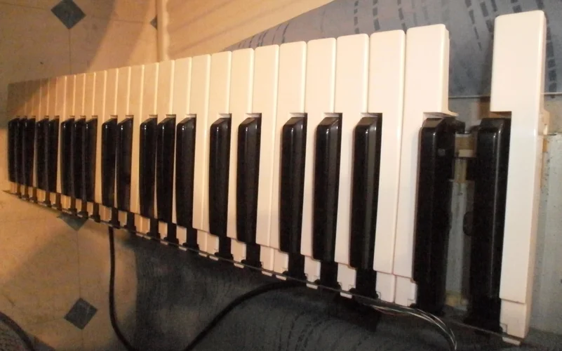

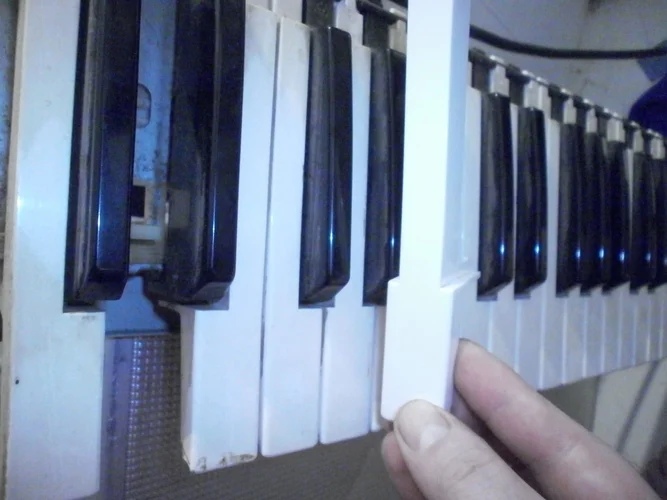

Hallo !

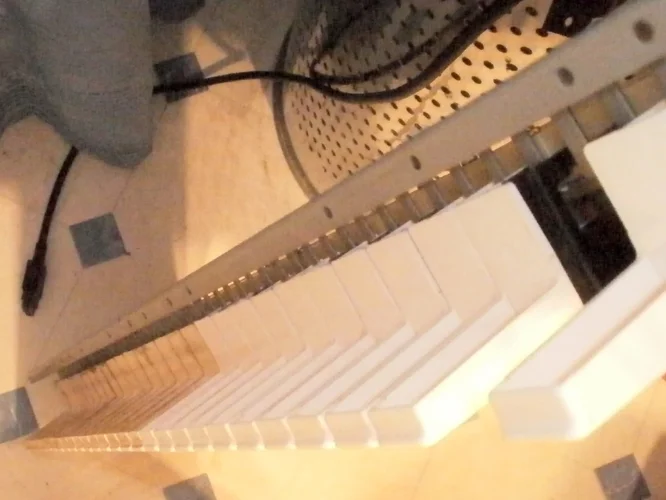

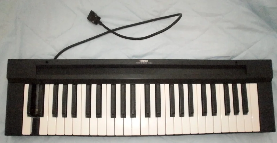

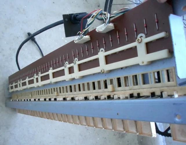

Ich habe gestern endlich den anderen Karton von dem Anbieter aus meinem Keller geholt und ausgepackt. Ein Keyboard Yamaha YK-20.
Alles ok aber sehr sehr dreckig,ich sammle seit 30 Jahren aber so ein ekeliges Teil hatte ich noch nie.Wie man sieht hat meine Tastatur 3 Farben ( schwarz-weiß und gelb ).
Ich habe mehrere Stunden gebraucht die Tasten einzeln abzubauen,säubern und wieder einbauen.Eine Taste muß ich unten etwas kleben sollte aber gut gehen.
Der passende Notenständer oben zum einstecken war auch dabei.
Die fehlende STOP-Taste am CX5M lasse ich per 3D-Druck nachmachen.
Grüße aus Sachsen
Bilder folgen gleich
  • #77
Hallo !
Hier die Bilder... Bei manchen Fotos sieht man den deutlichen Unterschied von dreckigen Teilen und gereinigt.
Grüße aus Sachsen
P8312102 Kopie.webpP8312105 Kopie.webpP8312107 Kopie.webpP8312109 Kopie.webpP9012115 Kopie.webpP9012116 Kopie.webpP9012117 Kopie.webpP9012122 Kopie.webp
