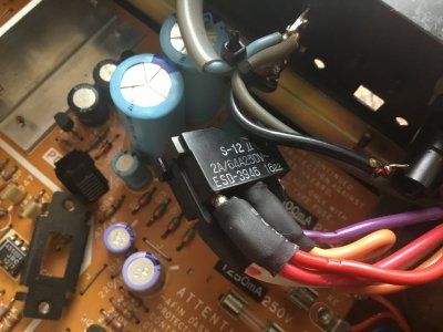

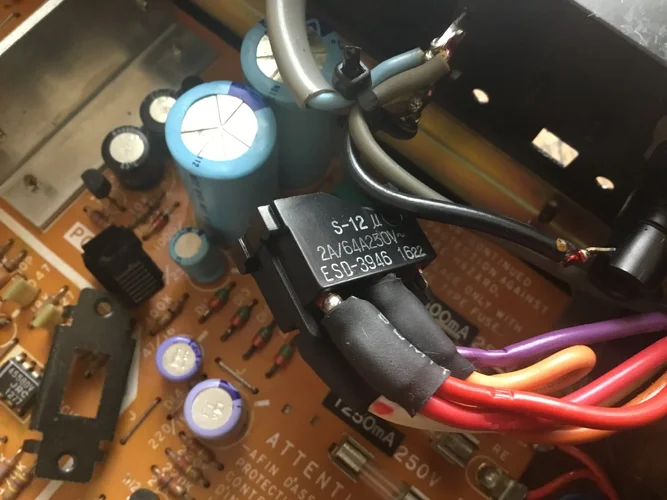

Moin,
ich habe ein Yamaha Delay E-1005 mit der Post bekommen, welches einen defekten Schiebeschalter hat.
der Schalter ist für die Spannungsauswahl 220/240V.
Beschriftung 2A 64A 250V . LochAbstand 3cm
Hat jemand eine Idee wo ich so einen Schalter bekomme , oder wie man den Schalter überbrücken kann ?
Da der Schalter anscheinend geclipst ist, sollte er eigentlich wieder zusammenbaubar sein -- sicherstellen, daß die Kohle-/Kontaktflächen (meist so kupferfarbene Klemmen oder Bügel) nicht im Inneren des Gerätes verschwunden sind, zurückbauen, zusammenclipsen, fertig. Vielleicht noch irgendwie mit Lack oder Klebstoff sichern, damit das Gehäuse nicht wieder aufgeht bei der nächsten mechanischen Belastung.
So habe ich das zumindest bei meinen Space Echos immer gemacht, wenn da ein Schalter aufging.

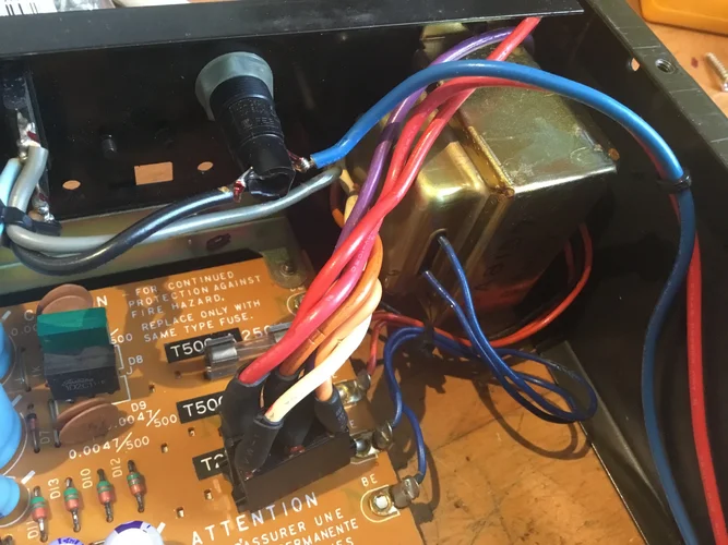

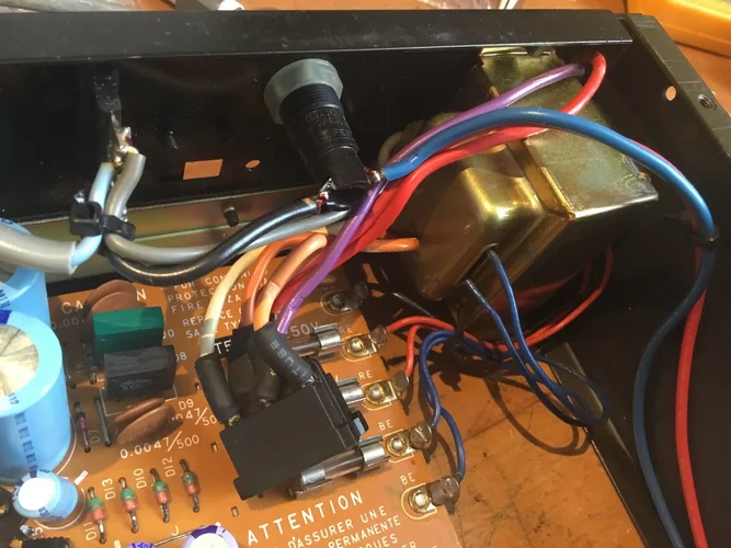

Mach mal ein gutes Bild, wo die Verkabelung komplett drauf ist und man sieht, welche Kabel von wo nach wo gehen. Es scheint kein Service Manual zu diesem Gerät zu geben.
rotes Kabel : Trafo + schalter
orange: trafo + Brücke
violett : Trafo
weiß : Trafo

violett und orange am Schalter Brücken (oder ablöten und zusammenlöten). Sicherstellen, dass im Schalter nichts verbunden ist (sollte ja so sein). Alles isolieren und verstauen.
Besten Dank für die Antworten. ?
Werde den Schalter brücken, da die inneren Teile des Schalters fehlen.
