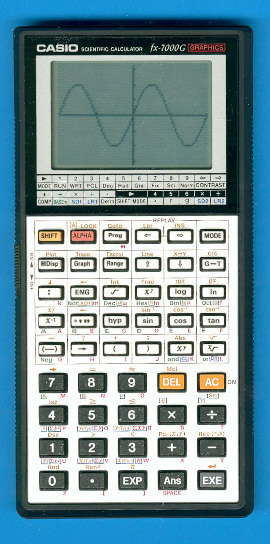

naja, hier ist der erste casio taschenrechner mit ganzen 63x95 bildpunkten von 1985 für 60$. kann mir niemand erzählen dass yamaha für 2k$ keinen grösseren display hinbekommen hätte. die hatten es einfach nicht nötig weil alle schlange standen um einen dx7 zu bekommen.
Was da die Motivation gewesen sein mag ist wohl recht egal, es war damals einfach nicht üblich. Ich glaube Casio war einer der ersten, der im FZ1 und VZ1 ein Grafikdisplay eingebaut hat.
Das erste richtig grosse war dann beim Waldorf WAVE dabei.
Der Preis des DX7 wäre durch ein grafikfähiges Display deutlich in die Höhe getrieben worden, und zwar stärker, als es die einfache Addition der Verkaufspreise des Synthesizers Yamaha DX7 und des Taschenrechners Casio FX-7000G vermuten lassen. Denn die Redraw-Geschwindigkeiten bei Kurvenzeichnungen meines Casio FX-7000G waren alles andere als berauschend und wären für Musikanwendungen nicht zu gebrauchen gewesen. Ich habe mir zwar seinerzeit auch die resultierenden Kurvenformen der FM-Synthese vom Casio berechnen und anzeigen lassen, jedoch ohne dadurch bessere Klänge in kürzerer Zeit erstellt zu haben.
Und die Klientel, die dem DX7 damals den fulminanten Verkaufserfolg bescherte, wäre von solcherlei brotlosen mathematischen Mätzchen im Mäusekinoformat und dem dafür zu zahlenden Aufpreis wohl eher abgeschreckt worden – und damit wäre der Schuß nach hinten los gegangen.
1983 war ja selbst das 2 x 16er Display bei einem Synth schon Luxus,wir können hier ja nicht von heutigen Möglichkeiten ausgehen.
