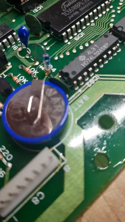

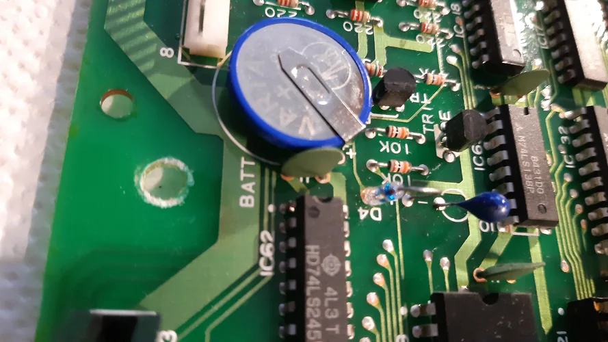

ich brauche nochmal Hilfe, und nun wird`s echt problematisch :sad: ich sehe es schon kommen.
Ich habe eine neue Batterie mit Pins geliefert bekommen und eingelötet. Dabei ist mir etwas aufgefallen. Ich hab "gefühlt" dass sich ein Bauteil neben der Batterie nicht mehr so 100%tig glatt anfühlt. Da ich kein ausgebildeter Elektroniker bin weiß ich nicht was das genau ist, sieht aus wie eine Diode, oder doch eine Art Widerstand?? Ich habe versucht ein Foto zu machen. Sie befindet sich auf der Hauptplatine an Platz "D4".
Ich wäre für Eure fachmännische Unterstützung sehr sehr dankbar!!!

  • #50
Ist 'ne Diode im Glasgehäuse. Die hat sich mit Sicherheit schon seit ihrem Einbau 'nicht mehr 'so 100%ig glatt' anfühlt. Also alles so wie's sein soll.
Diese Diode hält bei eingeschaltetem Synth die +5 Volt von der Batterie fern.

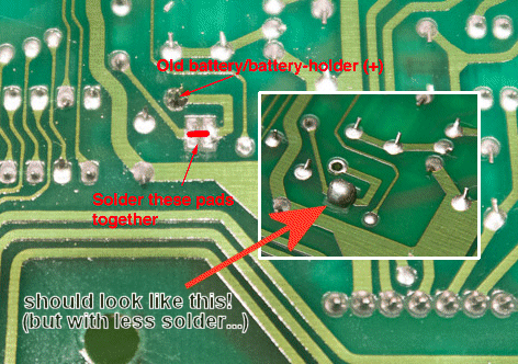

Mir ist momentan nicht ganz klar, was genau Du meinst - ein Bild von dem betreffenden Bereich wäre hilfreich, falls machbar...
EDITH:
Evtl. meinst Du diese Stelle - da muß, wie im Bild dargestellt, eine Lötverbindung bestehen. Allerdings darf der 'Lötklecks' gern kleiner sein... ;-)

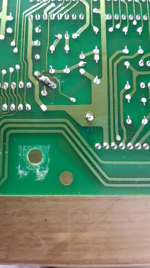

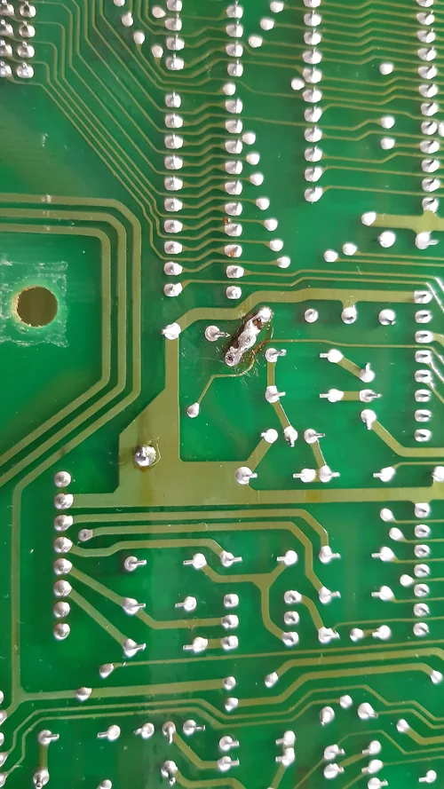

  • #53
Erstmal DANKE dass Du Dir soviel Mühe gibst ;-) Ohje, es wäre auch von mir klüger gewesen gleich ein Foto auch von der Rückseite zu machen........Ich glaube was ich meinte mit Leiterbahn, oder Lötbahn/stelle ist der Minuspol. Oder hab ich das jetzt im Kopf verdreht?? Also beim Umdrehen der Platine?? Bei mir sieht das ganz anders aus, das hier auf Deinem Bild ist ja fast.......Präzision :D Ok, ich hole ihn jetzt mal vor und baue nochmal aus und mache Fotos. ich beeil mich ;-) Und, ich habe das Gefühl der Glaskörper der Diode ist angeknackst, aber nicht durch!!
  • #54
So, ich habs raus.......ohjeohje, ich mache mir grad richtig Sorgen :sad: als wäre mein Kind verletzt......ich war das aber nicht, ich habe nur die Batterie so eingelötet wie ich es vorgefunden habe und nachZusammenbau wurde Batteriespannung auch korrekt angezeigt und soweit funktionierte auch alles, hab nur vergessen jetzt zu schauen ob er alles auch beim Ausschalten wieder gespeichert hatte :D Aber kann ich ja gleich noch machen. Moment bitte, Fotos kommen umgehend!
  • #55
So, hier sind sie. Ich denke ich habe gleiche Perspektive erwischt wie auf Deinem Bild. Und ich habe auch nochmal ein Foto von der Diode gemacht, hab versucht noch dichter zu kommen. Das Handy zoomt aber wie blöd rum.....und da ich Handys hasse :D hoffe ich erkennt man trotzdem etwas.

  • #60
Und JA :D NATÜRLICH hattest DU recht, es ist der +-Pol! Was wage ich es eigentlich es anders zu glauben.
