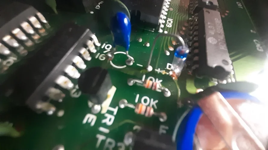

Ha :D Hab es doch noch geschafft ein besseres Foto von der Diode zu machen, war am Handy was verstellt.

So, nachdem ich mit die Bilder angeschaut habe: die Platine scheint eine etwas andere Revision zu sein als diejenige, von der ich die (zu schließende) Lötstelle gezeigt habe - scheint aber trotzdem bei Dir OK zu sein.
Die Aufnahmen von der Diode sind leider immer noch zu unscharf, als daß sich eine eventuelle Beschädigung des Glaskörpers darauf erkennen ließe...
Ich gehe doch sicherlich recht in der Annahme, daß es sich bei Deinem Synth um einen DX7 der ersten Serie handelt, den sogenannten DX7 Mk.I (wegen der Gehäusefarbe in Insiderkreisen auch liebevoll 'Brownie' genannt)? Und nicht um einen DX7s und schon gar nicht um einen DX7 II FD/D...?

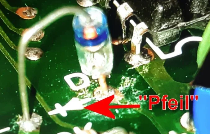

Hallo an alle Forum-cracks ;-)
ich hatte leider eine kleine Auszeit und bin jetzt wieder an meinem DX7. Problem ist weiterhin dass nach getauschter, erneuerter Batterie er nicht speichert. Dann hatte ich ja entdeckt dass die Diode neben der Batterie auf Platinenplatz D4 wohl nicht mehr heil ist. Handelt sich es da um eine sogennate Sperrdiode?? Und kennt jemand die Bezeichnung der Diode?? Ich komme nicht weiter und habe natürlich Hoffnung dass es an dieser Diode liegt dass er einfach nicht speichert.
Wie hast du das festgestellt, sie darf nur in Pfeilrichtung Strom durchlassen, wollte ich nur zu Sicherheit mal erwähnt haben. Ich hab' die Part Liste nur vom TX-7, da ist die Diode eine 1SS133.
  • #66
Die Diode D4 ist laut Stückliste eine Germanium-Diode OA95. Es gab im Netz schon hier & da die Empfehlung, daß eine 1N4148 auch funktioniert...

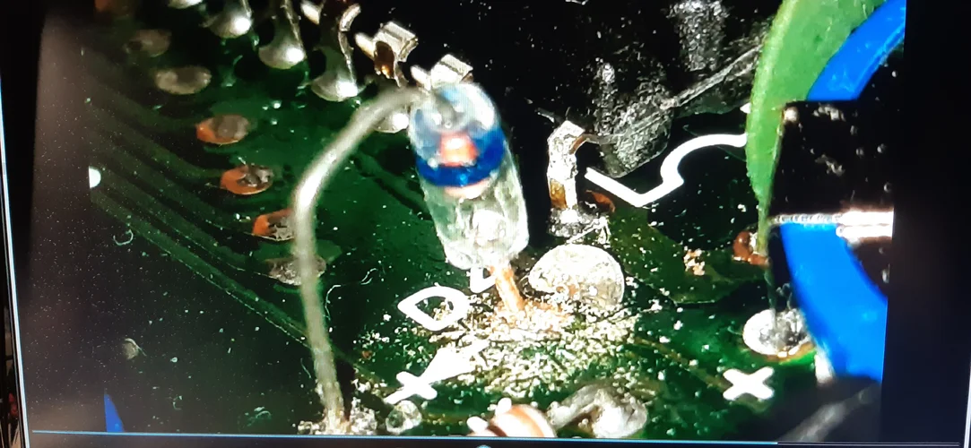

Also, oben zur Frage von Summa: Der Glaskörper sah sichtlich angeknackt aus, dann hatte ich einen Kollegen gefragt ob er Rat weiß und er meinte es ist wohl eine Sperrdiode da sie direkt neben der Batterie sitzt und sie soll wohl verhindern dass Strom zur Batterie hin fließen kann und nur Strom von der Batterie weg fließen darf. Bis dahin hab ich es grad noch kapiert :selfhammer: Dann fragte er ob ich mal was messen kann, und als ich mit der Messspitze an den Glaskörper kam verschob sich der obere Teil leicht und minikleine Glassplitter verteilten sich um den Lötpunkt. Ich habe von der Aktion mal ein Foto gemacht und lade es gleich hoch sobald ich Euch beiden geantwortet habe ;-)
Und noch zu Summa: einen Pfeil kann ich nicht erkennen, kann nicht wirklich gut gucken, aber der Glaskörper ist auch ganz schön mitgenommen und habe sie ja auch noch nicht ausgelötet.

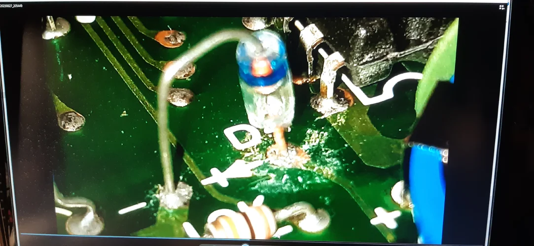

  • #69
So, ich hoffe Ihr könnt was erkennen. Einmal mit dem zerbrochenen Glaskörper-Unterteil und einmal wo ich die Splitter bereits entfernt habe. Ich habe mich bemüht, habe aber nicht gerade das neueste Handy ;-)
Unten auf der Platine das Symbol, ein Pfeil mit Strich dahinter erkenne ich selbst auf den Bildern.

@Hanknetz:
Das weiße ist der Pfeil (= Dioden-Symbol incl. Polung), welchen Summa ansprach... siehe Bildausschnitt.
Und ja, die Diode sieht defekt aus - das erklärt dann auch, daß der interne Speicher nach dem Ausschalten wieder leer ist, da die Batterie so nicht mehr über diese Diode die Speicherbausteine mit Spannung versorgen kann...
