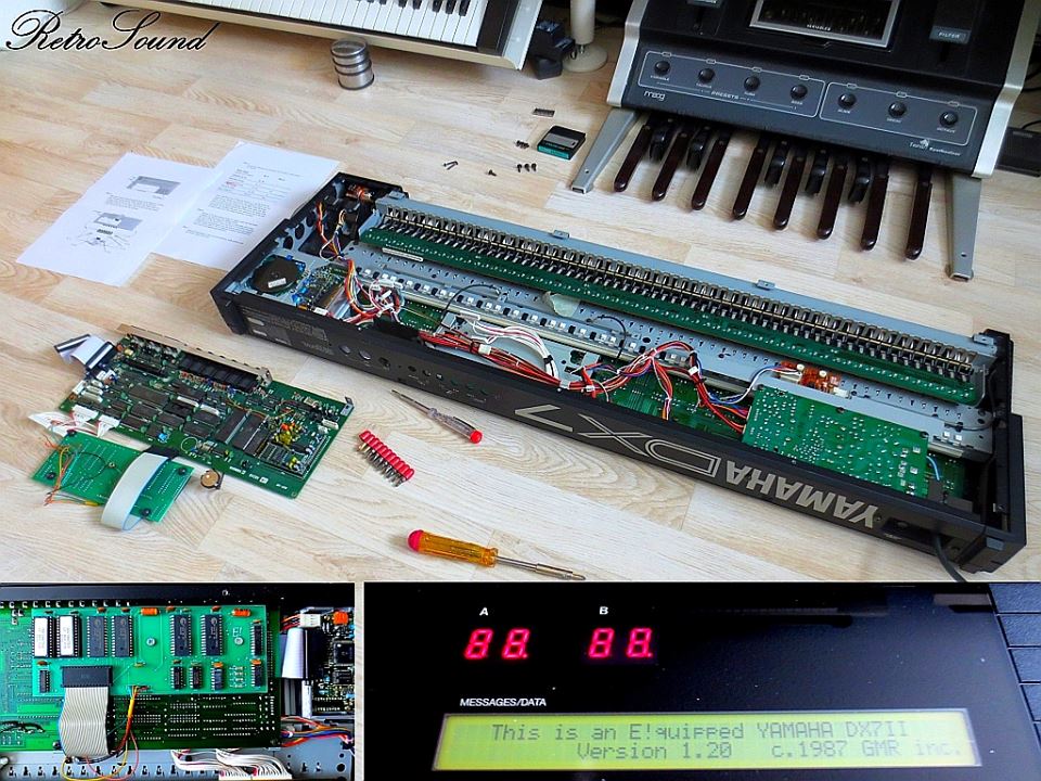

Ich hab damals den DX7 mit dem DX7 II verglichen. Mir gefiel der IIer mehr. Ich weiß dass klangtechnisch einige dem Ur DX dem Vorzug geben, aber ich bin einfach anders. 😁😉
Mein IIer mit E! Board ist ein Kraftwerk. 💪
@Synthwaver Ich habe nur Videos von Synthesizern die ich auch wirklich habe. Nichts ausgeliehenes oder Promo Gear.
Mir bieten oft Leute ihr Zeug zum testen an, aber das will ich nicht.
M.i.a.u.: micromoog
