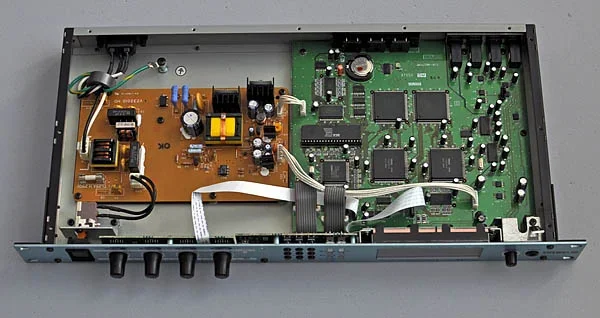

Hallo erstmal,
bin neu im Synth-Forum, beginne auch meinen Auftakt gleich mit einem Problem...:
Ich habe einen Yamaha FS1R-Synthi und der ist mir letztin "abgeraucht". Fehler-Analyse im Musikgeschäft meines Vertrauens:
Resistor R2 (Spannungs-Irgendwas-Kontrollierer...) geplatzt und Sicherung durchgebrannt. Musste man zu Yamaha einschicken. Jetzt ist er zurück, Reparatur kostet 89 Euro - aber geht immmer noch nicht. Nochmal ins Musikgeschäft, dort aufgeschraubt - sieht noch genau so aus wie vorher; da wurde null dran gemacht. Reklamation bei Yamaha; Ergebnis: die 89 Euro waren nur für Überprüfung/Kostenvoranschlag! Wieso nicht repariert? Keine Teile mehr! Ich soll das Gerät wegwerfen!
Bin jetzt mächtig sauer auf Yamaha und tierisch genervt über erstmal 89 Euro futsch mit der Aussage: kannste wegwerfen.
Vielleicht kann mir hier jemand weiterhelfen; evtl. reparieren oder vielleicht hat jemand auch ein Gerät mit anderem Defekt und man kann aus zwei Kisten noch eine machen.
Defekt liegt auf der Netzteil-Platine (die braune) und betrifft wohl ausser dem Resistor auch den Trafo etc.
Bitte melden bezüglich Rettung meines wichtigen Gears!
Demonstration feiger Inkompetenz.
Neues Netzteil rein, fertig.
(+/-12V, +5V = kann man fertig kaufen, Platz ist genug. Rücksprache mit Kunden allerdings nötig, da man zur Befestigung in den Deckel vier Löcher bohren muss, die Schraubenköpfe sieht man hinterher von außen. :gay: )

Hallo Starkstrom,
mir scheints, Du bist ein richtiger Bastelfreak - Respekt.
Danke für Deine schnelleAntwort und einem konstruktiven Lösungsvorschlag. Da entsprechende Umbau-Modifikationen aber so ganz und gar nicht mein Spezialgebiet ist , gleich eine weitere Frage bezüglich Deinem Vorschlag:
Kannst Du bzw. ein anderer Nerd mir diesen Job übernehmen? D.h. natürlich Aufkommen für alle nötigen Teile sowie eine grosszügige Belohnung für eine Wiederbelebung meines Liebling-FM-Arbeitstier. Wenn ich das selber verbastle, ist das Ding anschliessend wirklich vollends am Arsch.

Also der ehemalige Radio- Fernsehtechniker hat sich das Gerät angesehen; aufgeschraubt und gecheckt; ein Bauteil ausgetauscht, welches er in einem stinknormalen Elektronik-Fachladen für 4 Euro besorgen konnte - und voila: Kiste läuft wie vorher. Nichtmal 20 Minuten grbraucht für Fehlersuche, Austausch und Funktionsprüfung! (Das Ersatzteil hat er im Rahmen eines eigenen Einkaufs mitgenommen; daher keine extra Arbeitszeit...)
Fazit: minimaler Zeit und Materialeinsatz (4 Euro / 20 Minuten) und erfolgreiche Reparatur

Kannst Du Deinen techniker mal fragen, welches Bauteil das genau war?
Weiss ich nächsten Montag, wenn ich es abhole. Da er aber von nur einem gewechselten Teil sprach, gehe ich davon aus, dass es dieser in meinem Anfangspost erwähnten RESISTOR R2 war; zumindestens war von dem nimmer viel übrig. Aber ich gebe gerne noch eine detailliertere Erklärung dazu ab. Wie gesagt, nächsten Montag.
