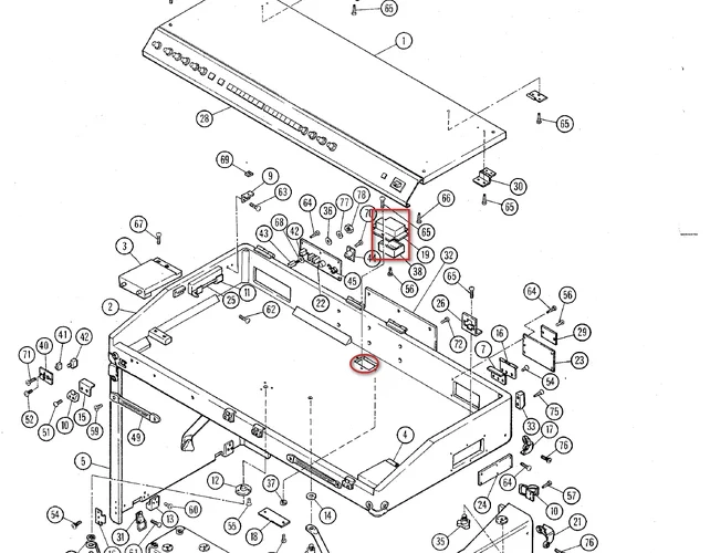

Ich würde vielleicht noch unten nachschauen wo die Pedale sind, ob da nicht noch ein Deckel zum Abnehmen ist über den Pedalen. Das ist aber nur meine Vermutung, und kein Hinweis aus der Praxis.

Ich habe es gefunden, Deckel für Batteriewechsel ist hinter dem Pedal versteckt. sonst war Wechsel einfach und GS-2 funktioniert wieder perfekt.
