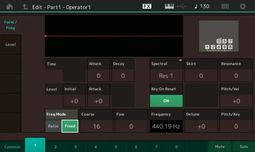

Die PEG wirkt bei FM-X immer auf alle Operatoren oder gibts ein On/Off Switch wie beim Reface DX/TG77?
  • #894
Ja, PEG wirkt auf alle Op global. Kenne jedenfalls nichts anderes. Obwohl ich mich frage, was wohl der OnlineKonverter mit so etwas macht.
Zusätzlich hat jeder OP einen MiniPEG AD mit wählbaren Init/Attack-Level u. den etspr. Zeiten. Aber ohne Delay o. Hold
Ggf. muss man 2 Parts bemühen. Ist dann aber natürlich kein einzelner Algo mehr.
  • #895
Ok, das klingt interessant, der FS1R hat ja auch solche miniPEGs (2 Level/Rates) pro Operator, die im Formant Mode der Operatoren zum verschieben der Formant Frequenzen genutzt werden. Hast du zufällig die genaue Bezeichnung oder den Begriff wonach ich in der Anleitung suchen muss?
Edit: Bei Gelegenheit will ich testen wie weit ich bei 'ner "Beschränkung" auf FM-X Parameter beim FS1R kommen würde, von daher sind solche Details interessant für mich.
  • #896
ist im RefManual (habe hier a0 engl.) S.141 [Reference->NormalPart FMX-Edit->Operator Edit]
Steht nichts sinnvolles dabei, aber immerhin ein Bild

  • #897
Wenn das geht ist das natürlich gut, man dürfte damit die Phase des Operators verschieben können, was z.B. die Basis für 'nen PWM Bass ist und div. andere nette Spielereien. Unter Umständen funktionert damit auch der FS1R "Waveform Hack", bei dem man die Phase des Shapers verschiebt mit dem die ALL/ODD etc. Wellenformen erzeugt werden um noch was mehr Obertöne rauszukitzeln.
  • #898
äähhm....., ja :mrgreen:
Also ich hab's noch nie probiert, aber würde jetzt denken, dass es wirklich nur ein MiniPeg im herkömmlichen Sinn ist.
Er würde zwar dann auch die Phase verschieben.
Aber wäre das Ergebnis nicht ziemlich zufällig und vor allem Tonhöhenabhängig? Die genaue Phasenlage kann man ja so nicht kontrollieren.
Edit: ok, mann könnte mit ganz kleiner Attack sicherlich Phase verschieben. Aber wäre ja irgendwie trotzdem ziemliches Trial&Error
  • #899
Alleine bringt die nicht viel, aber wenn man sie nur für einen Operator einsetzt, z.B. beim Modulator eines Bass Sounds, kurz eingestellt um Transienten zu erzeugen, kann man damit das zusätzliches Quäntchen an Druck/Punch erreichen.
Nicht wenn es die Phase eines fixed Frequency Operator ist, den man z.B. als Waveshaper nutzt.
Edit: Den stupst man praktisch nur kurz an, danach bleibt er auf 0Hz liegen.
