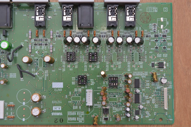

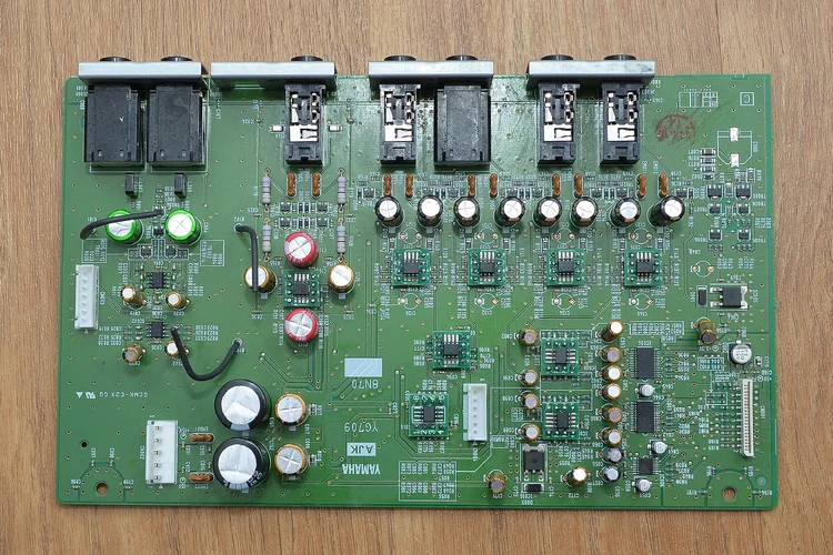

Von mir sehen modifizierten AJK exakt so aus. Dieses AJK Board habe ich vor 2 Tagen modifiziert. Hier wurden insgesamt 25 Bauteilen gewechselt oder neu eingefügt. 2xDa-Wandler, 11x OpAmps, 6 Low ESR Elkos, 6xSMD Low ESR Kondensatoren. Der Preis liegt für alle Bauteile bei Mouser.de zurzeit bei 235 Euro. Ein neues AJK-Board Original hat mir vor einige Zeit 169 Euro gekostet. Wenn ich es mache, dann mache es auch richtig und prüfe nach der Modifikation, dass alles sauber funktioniert, der Stromaufnahme und das Noise Level und so weiter.
Mit neuem Sound wird mir der Montage nie langweilig!
Wenn es einige andere Personen machen, dann sieht die AJK-Board nicht mehr so schön aus. Diese defekte LP habe ich als Geschenk von einem Mann bekommen, nach dem ich ihm 2tes Board (er hat das AJK Board in USA bestellt) modifiziert habe. Und das Board auf dem Foto unten hat er selber modifiziert und meine Anweisung nicht gefolgt. Unten und oben auf der LP sind abgerissene Leiterbahnen. Die LP hat bei dem Mann auch geraucht 😊 Ehrlich gesagt ich wollte das Board retten, aber ich muss zuerst alle falsche IC DIP Sockel rauslöten und so wie diese gelötet waren, da ist wirklich nicht mehr viel zu retten. Ich behalte das Board für den Fall, dass ich eventuell viele Bauteile von dem Board wiederverwenden kann.
