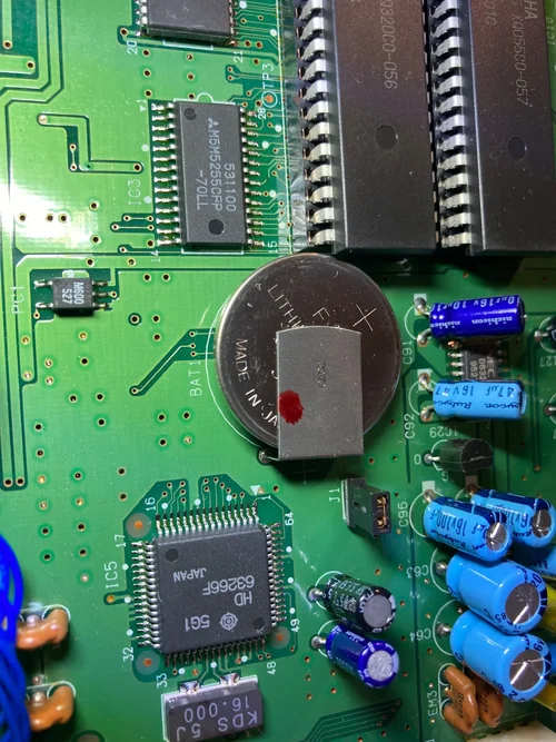

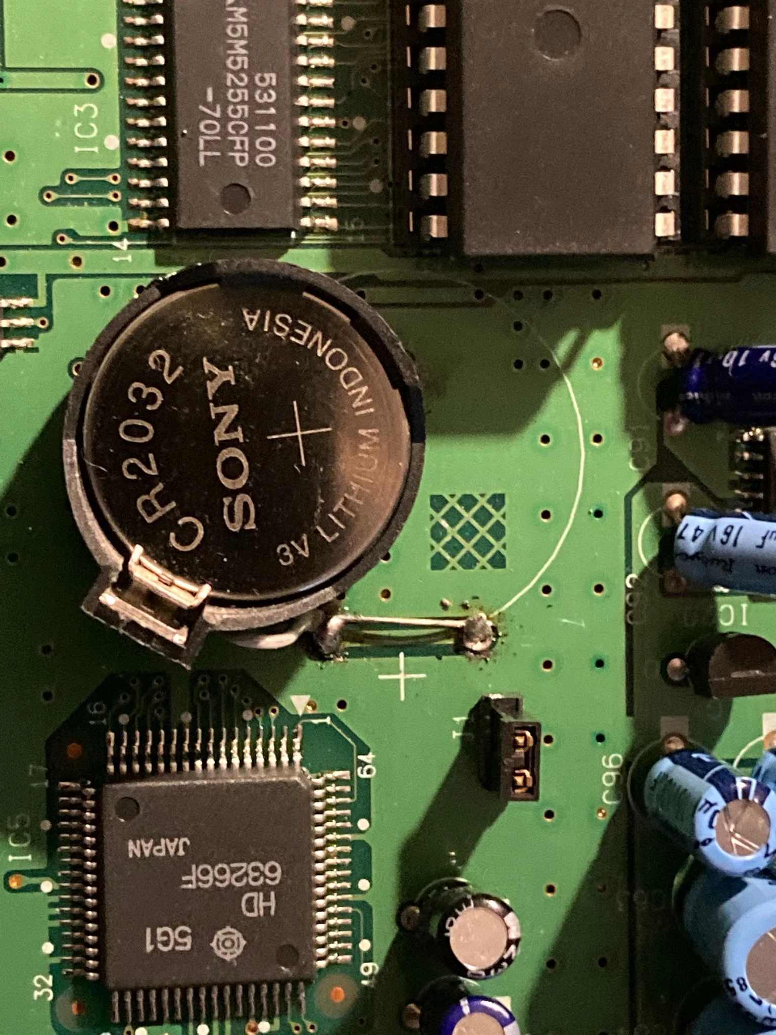

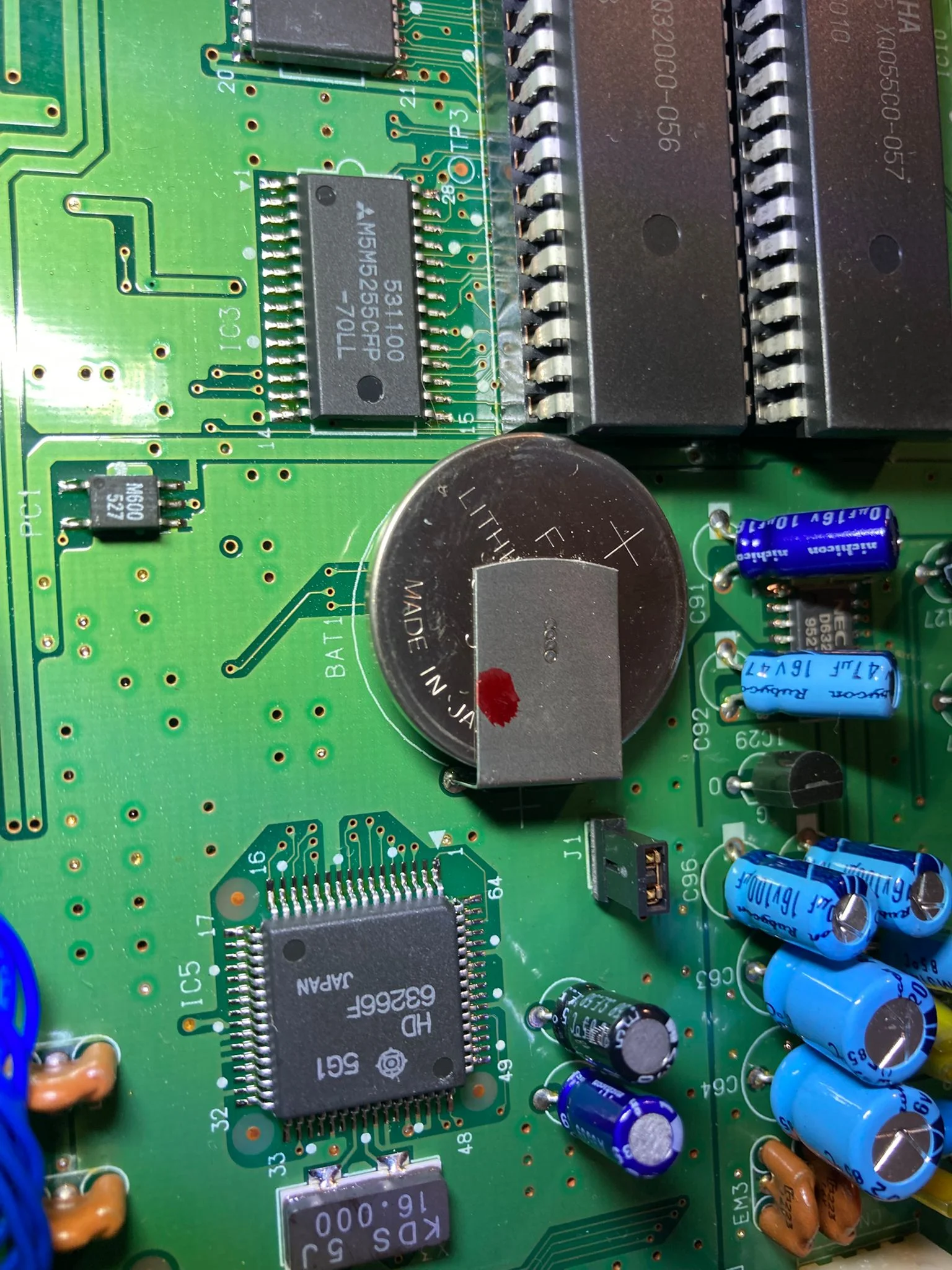

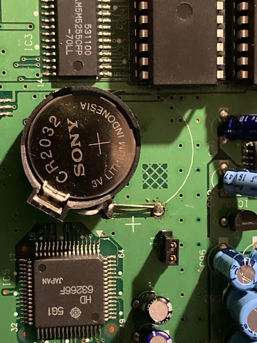

Knopfzelle CR2450 steht hier im Thread - Wahrscheinlich aber mit Lötfahne und nicht zum einfachen Wechseln.
- Habe keinen QS300, aber mein Yamaha RM1X aus etwa der gleichen Zeit hat auch so eine CR2450 Batterie - Aber zum
einfachen Wechseln und zum Glück nicht eingelötet.
War leider verlötet ( was auch sonst ?? ) . Vermutlich hat Yamaha nicht mit einem so langem Überleben der QS300 gerechnet . Nach dem Wechsel einfach einschalten und dabei die Tasten "Yes+No" gedrückt halten , Maschine resettet sich selbst und läuft wieder ganz normal.
