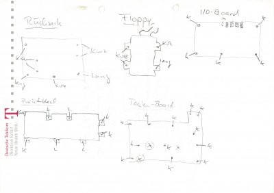

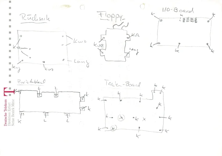

Hatte auch Tastenaussetzer - kam dann günstig im Tausch an eine 2. RM1X. Das Umlöten ist nicht so schwierig - hatte gestern 15 Microtaster in meinem Tascam 2488Neo getauscht - Kostenpunkt 3 Euronen. Wie üblich bleiben immer 2-3 Schrauben übrig...
Wichtig ist nur, wo die langen und die kurzen Schrauben hinkommen. Ich hab mir da mal eine Skizze gemacht (Telekom hat hier keine Akten im Spiel ;) )

Wichtig ist nur, wo die langen und die kurzen Schrauben hinkommen. Ich hab mir da mal eine Skizze gemacht (Telekom hat hier keine Akten im Spiel ;-) )
Danke für die Skizze - die brauche ich womöglich demnächst.

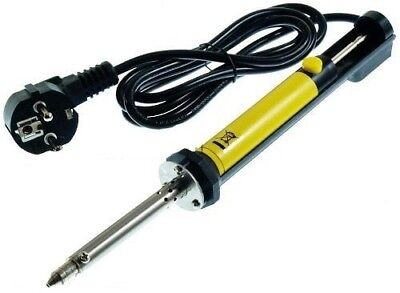

Zu Frage 1: Es sollte schon einer mit digitaler Temperaturregelung sein. Ich habe eine Weller WHS40D Lötstation, und bin damit sehr zufrieden.
Zu Frage 2: Du brauchst eine gute Entlötpumpe und viel Fingerspitzengefühl. Ein Entlötkolben mit Absauger ist deutlich besser, aber auch wesentlich teurer.

Das ist die entlötpumpe bloß keine kaufen mit Plastikspitze und ohne beheitzung.
