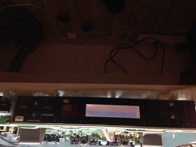

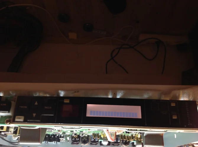

hallo zusammen, bin grad am reparieren von spx2000, es faehrt nicht hoch = lcd display leichtet nur 1. zeile mit vollen balken, keine led anzeigen, kein signal , habt ihr eine idee, auf youtube ist ein video von DIY reflow in einem backofen, kaum zu glauben, aber koennte das funktionieren. was denkt. danke fuer euren input lg roman

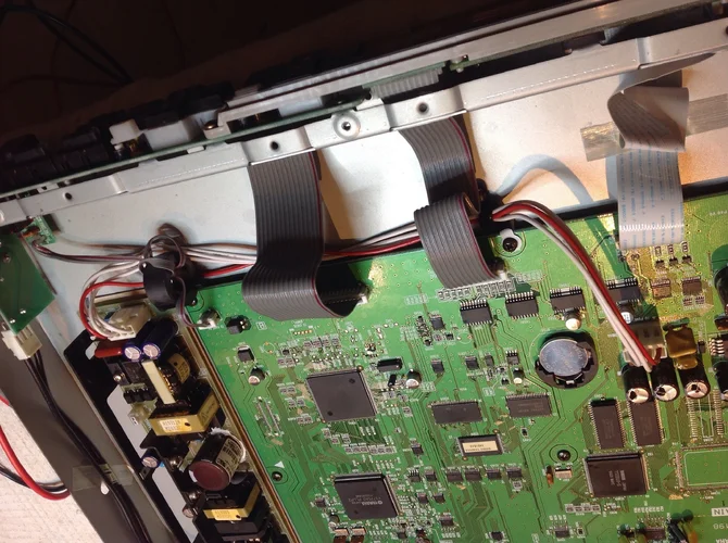

besten dank fanwander, netzteil soeben ueberprueft kommen 4,986 V auf das Mainboard, mittels 4 poliges kabel, d.h 2x 4,986V.
oszi hab ich schon bin aber laie ausser dass ich damit analog synths stimme, bin aber sehr wissbegierig. danke dass du mir hilfst und deine geduld. lg roman

Auf dem Mainboard ist eine Batterie. Checken ob die noch 3V bringt
OK, das ist gut.
Auf dem Mainboard ist dann ein DC/DC-Wandler und zwei Spannungsregler (3.3V und 1.8V). (SchaltplanSeite 86) Neben den Kondensatoren bei dem kleinen Kühlkörpern sind Testpunkte zum testen der Spannungen (sieht man auf Seite 24 zwischen den QUadratischen ICs und dem schwarzen Pfeil am linken Rand). Dort die Spannungen messen.
hi, besten dank, testpunkte 807 =14,92v ; tp808 = 14,92v; tp809=5,05v; tp803&806=18,75v; tp804=8,13v immer vom tp810 als 2. pol weggemessen.Tp811= 3,299
OK, das Netzteil ist offensichtlich ok
Jetzt als nächstes: die Adress-Busse der CPU(s) mit dem Scope checken, ob sich da was bewegt.
Wenn sich am Adressbus nichts tut, das Reset-Signal an den CPUs beim Einschalten mit dem Scope prüfen.
Wenn sich was am Adressbus tut, dann mal die Batterie checken und ggf auch mal eine initialisierung probieren (Seite 50 im Service Manual).
