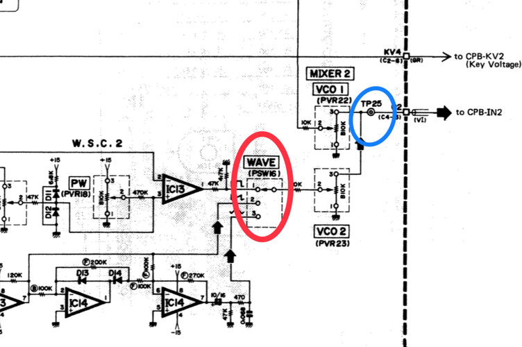

Hallo, ich habe ein Problem mit meinem CS-15 von Yamaha, meinem Lieblings-Monosynth.
Anbei mal ein Soundbeispiel, zuerst hört man Osc2 - der funktioniert nicht, ich schalte alle Waves durch. Er ist ganz leise, es knackt. Dann schalte ich VCO1 zu, der funktioniert, alle Wellenformen einmal durch.
Dann schalte ich den wieder weg und im Mixer bleibt auf dem zweiten Signalweg unten wieder nur VCO1 und VCO2 eingeschaltet, wo ich von beiden die Volumes mal hoch und runter drehe.
Im Signalpfad 1 oben wo man nur VCO1 hat ist alles super - aber eben nicht im unteren Signalpfad 2 wo man VCO1 und VCO2 mischen kann. Da auch dort VCO1 unten ganz leise ist, oben im ersten Signalpfad aber nicht, nehme ich an, mit Laienwissen, mit bischen Nachdenken, dass die Soundchips in Ordnung sind, jedoch auf dem zweiten Signalweg unten etwas ist, am AMP nehme ich mal an. Manchmal kam ein etwas lauterer Ton, aber nur ganz kurz.
Jetzt hab ich ca. 10 min drauf rumgedudelt. Dann war alles vom Signalweg 2 wieder da. Aber es knackt natürlich hier und da bissel.
Was soll ich tun? Kann ich da überhaupt noch was machen? Weiter damit leben dass das zeitweise auftritt und wieder verschwindet? Wohin soll ich mich wenden?
Klingt nach verdreckten potis beim mischer oder einer kalten lötstelke/kabelbruch nach dem mischer. Vco 2 kann man gut an psw16 testen (unten rot markiert). Wenn bei drr blauen Markierung (tp25) keine probleme sind, dann halt bis filtereingang verfolgen. So lange die ics in ordnung sind, wäre das alles kein großes ding. Ohnevtechnische erfahrung sollte man da jedoch evtl. nicht ran. Synth service gibt es hier irgendwo gelistet.

btw: auf meiner Seite hab ich den gesamtschaltplan mal zusammengepastet. Das ist etwas übersichtlicher: https://www.florian-anwander.de/yamaha_cs15/Yamaha_CS-15_Schematic.png
großartig! den werd ich dem Techniker mitgeben, das ist SEHR hilfreich könnte ich mir denken.

Nee, ich bin relativ sicher, dass es oxidierte Schalter oder Poti-Kontakte sind. Auch möglich aber eher unwahrscheinlich wäre ein Koppelkondensator, aber der dürfte danach nicht wieder funktionieren. Ach möglich gebrochene Lötung/Leiterbahn, aber das eigentlich nur, wenn das Instrument bewegt wird.
Nee, ich bin relativ sicher, dass es oxidierte Schalter oder Poti-Kontakte sind. Auch möglich aber eher unwahrscheinlich wäre ein Koppelkondensator, aber der dürfte danach nicht wieder funktionieren. Auch möglich gebrochene Lötung/Leiterbahn, aber das eigentlich nur, wenn das Instrument bewegt wird.
ok, das macht Hoffnung und beruhigt mich schon jetzt ein ganzes Stück weit :frolic:
das Instrument bewege ich nie, das hat einen Ehrenplatz direkt rechts von mir am Computertisch und verlässt den auch nicht. ich decke das Gerät auch immer schön ab usw, selbst Staubfang ist relativ wenig.
Ist zwar Spekulation ... aber welche Potikontante könnten das bspw. sein? bzw. welche Schalter?
Ich würde da nicht auf bestimmte Potis gehen, sondern wirklich eine generelle "Sarnierung" machen.
