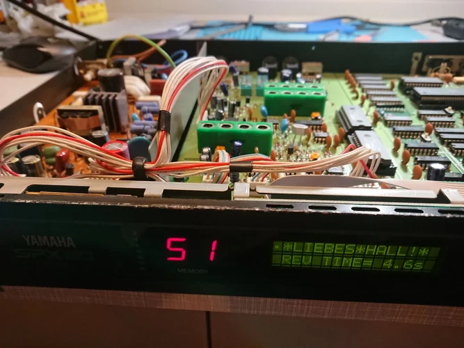

Ich hab jetzt die Elkos von der PSU erneuert und mach erstmal damit weiter:
