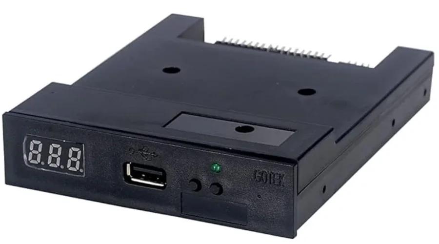

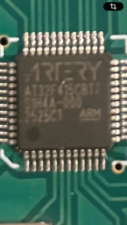

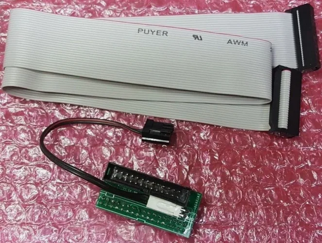

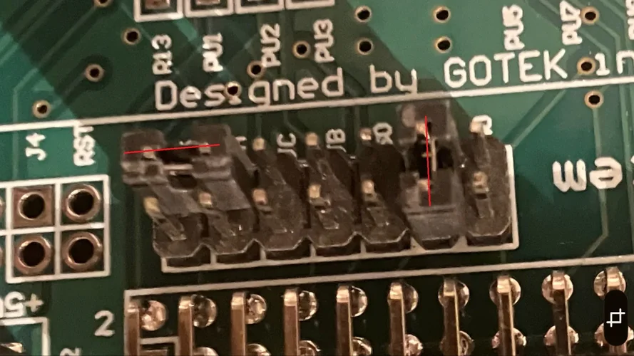

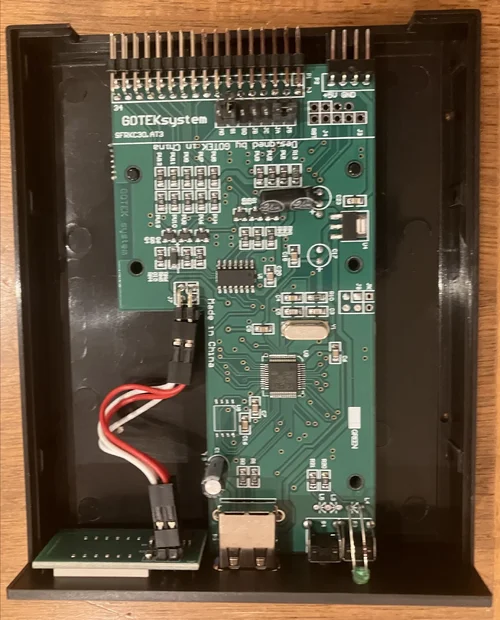

Ich möchte das defekte 3.5`Diskettenlaufwerk meines SY-77 gegen einen GOTEK USB Diskettenlaufwerk-Emulator austauschen. Ich habe etwas recherchiert und die entsprechenden „Zutaten“ für „den anstehenden Eingriff“ organisiert,- habe aber auch noch ein paar Fragen diesbezüglich (Jumper/Boot Jumper Mode/Ablauf FlashFloppy). Ich selber bin kein Modder, aber ein guter Freund von mir kann so etwas und wird mir dabei helfen. Bevor wir nun den SY-77 aufmachen und rumschrauben/-löten(?), wollte ich um Eure Meinung und ggf. Hinweise/Vorschläge zum (genaueren) Vorgehen dabei bitten.

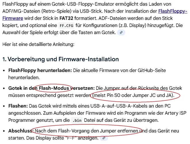

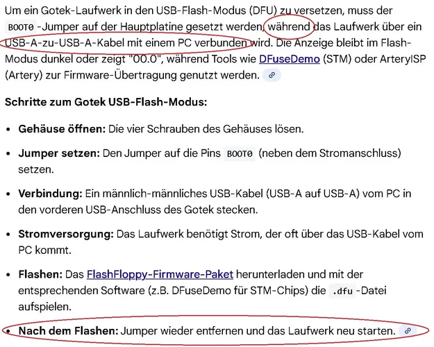

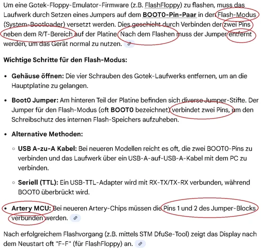

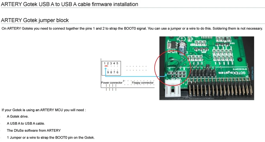

Ich persönlich würde zunächst das Gotek Laufwerk mit Flashfloppy 3.44 flashen (muss das Gotek beim Flashen selbst mit dem SY-77 verbunden sein ?). Hierzu müssten meiner Recherche nach,- im Gegensatz zum STM-32 MCU-Chip,- beim ARTERY MCU Chip der/die Boot Jumper wie gezeigt verbunden werden:
https://github.com/keirf/flashfloppy/wiki/Firmware-Programming
Ich möchte kein DfuSE nutzen, sondern FlashFloppy 3.44. Unterschied im Ablauf ?
Werden die Boot-Jumper hiernach wieder entfernt ?
Parallel hierzu:

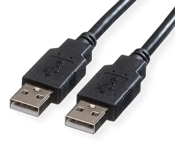

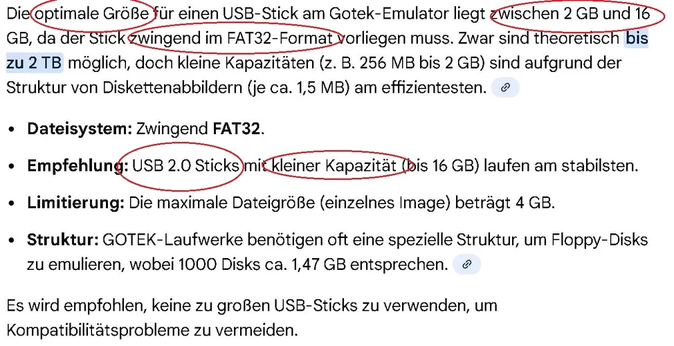

Einen USB-Stick in FAT32 (nicht exFAT ?) formatieren (gibt es eine USB-Stick-Speicherbegrenzung ?). Dann FlashFloppy 3.44 installieren (USB Typ A-A). Siehe Video. (Ist die BOOT-Jumper Konfiguration nur beim Flashen selbst notwendig ? Und kann danach entfernt werden ? Siehe Bilder).

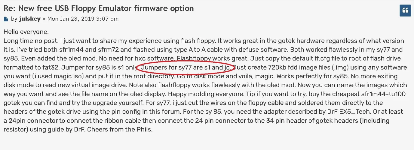

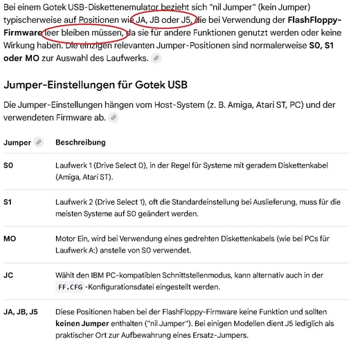

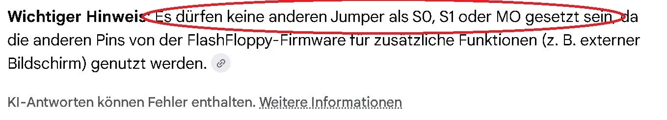

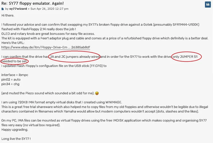

Welche ist die (einzig richtige?) Jumper-Konfiguration für den SY-77 auf dem Gotek USB Laufwerk ?
So sahen die Jumper bei mir aus:
https://hxc2001.com/docs/gotek-floppy-emulator-hxc-firmware/pages/flash-a-gotek-with-a-usb-cable.html
https://yamahamusicians.com/forum/viewtopic.php?t=9545
Wie müssen de Jumper im Gotek für den SY-77 konfiguriert sein? Boot-Jumper (temporär?)

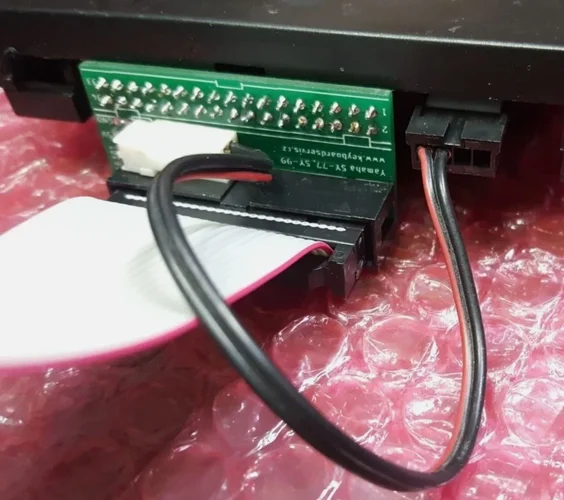

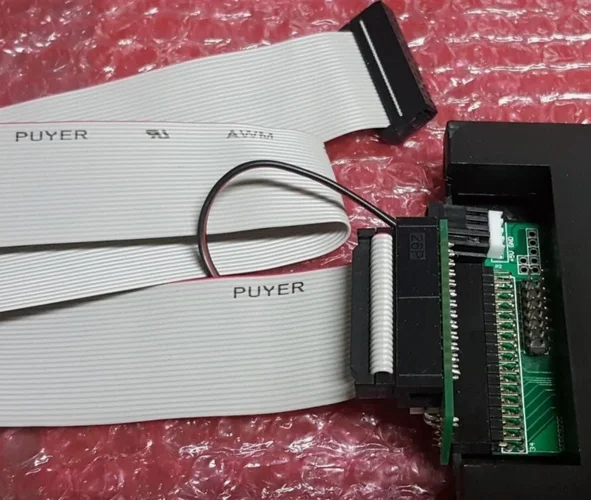

- Gotek SFR1M44-U100
- USB 2.0 Kabel TYP A-A
- Gotek SY 77 / SY 99 (26 Pin) Adapter
