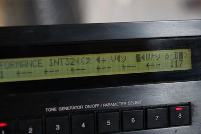

- Presetnamen werden nicht als "MalletHorn" oder "ClaviBass" angezeigt,
sondern sehen aus wie Hieroglyphen, sprich steht im Display:
PERFORMANCE INT 64< <IIs<-[] > & % -˜fi˜\fi£#£^¯˜#^fi$ %

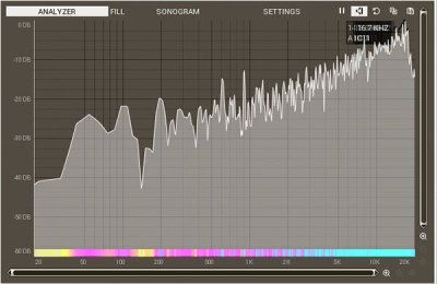

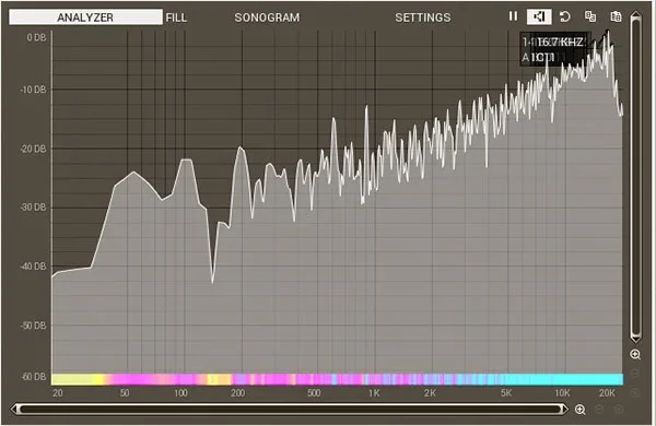

- Bei allen Presets nur Sinuston mit sehr geringem Pegel.
(lässt sich durch anheben der Velocity und der Out-Lautstärke korrigieren,
jedoch kein Vergleich zu den Demos des Synths im Netz.)
Vorverstärkung durch Pre-Amp bringt zwar die gewünschte Lautheit,
jedoch auch ein massives Grundrauschen über alle Frequenzen.

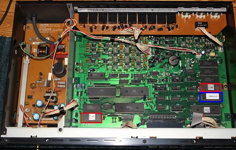

Spannender finde ich jedoch einen genauen Blick in den TX802:
-Dort sitzen drei ICs auf Sockeln die anderen sind verlötet.
Einer ist für die Firmware (diesen habe ich Gestern getauscht) und hatte den Buchstaben "D" aufgedruckt
Der Yamaha Synthesizer hat ja zwei Interne Soundbänke: O-32 und 33-64
Meine Vermutung ist, dass die beiden anderen ICs die Rambänke sein müssten.
Die anderen beiden sind zwar relativ weit auseinander,
sind aber auf der Platine mit IC10 und IC11 beschriftet und haben beide den Aufdruck "B"
Rot= mögliche Rambänke
Blau=Firmware

Im Manual steht es gibt zwei unterteilte Ram Sektionen einmal für Master MPU und einmal für Slave.
Der Ram für den Master sind die drei( ICs 7-9) über dem rot markierten rechten IC, im vorherigen Post.
Für den Slave Ram über dem linken rot markierten. (IC 12)
Die Chips könnte man für unter 25 Euro in Hongkong bestellen.
Mit 108 Lötstellen, traue ich mir diese Arbeit nicht mehr zu. Reperatur müsste man dann noch drauf rechnen.

Also grob gesagt tut alles wie es soll, Du kannst durch die Menus wandern, alles wird umgesetzt und angezeigt, nur die Soundnamen sind verwürfelt (alle) und die Daten in den Sounds sind auch verwürfelt. Ein Midi-Dump wird erkannt und abgelegt ohne Fehlermeldung, aber die Sounds klingen trotzdem nicht.
Kannst Du denn von Hand einen Patch auf normale Werte einstellen und abspeichern, auch den Soundnamen mit z.B. TEST 1 befüllen? Klingt es dann normal?
