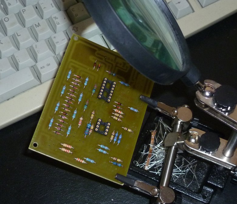

So, nachdem die PCBs hier ja gut angekommen sind und mich ein Aachener Elektronikladen ein bischen beim Einkauf der Teile übers Ohr gezogen hat (verbuche ich jetzt mal unter Lehrgeld) habe ich den Wavefolder fast fertig (2 Widerstände fehlen) und habe für die Fixed FIlterbank die benötigten Teile jetzt mal bei Musikding.de bestellt.
Anbei mal ein Bildchen meiner ersten Synth Platinen Lötversuche :)
Du hast aber vorher schon gelötet, oder?
Bei mir sind immer zig Spritzer auf der Platine, die ich mittlerweile direkt mit ner harten Zahnbürste weg mache, weil es einfach total scheiße aussieht. Habe zwar schon etlichen Kram gelötet, aber immer noch keinen Plan wie man das vermeidet.
Kontakt LR. (Leiterplattenreiniger)
Gleich nach dem Löten anwenden, dann geht das Zeug gut ab, sonst wird es mühsamer.
Spiritus geht übrigens auch, aber nicht so gut.
Eigentlich habe ich erst letzten Monat mit dem Löten angefangen und erst eine kleine Fun-Platine gelötet.
Ich habe auch nur einen billige 5€ Lötkolben von Conrad und nix Weller-Mega-Station oder so .....
Noch ein Tip: nach dem Reinigen der Lötseite noch eine Schicht Lötlack (SK10) aufsprühen, damit die Leiterbahnen vor Oxidation geschützt werden.
Wenn Du die Platinen reinigst, wird der Lötlack wieder mit entfernt, daher nochmal einsprühen.
Also die Behandlung 2mal durchführen: vorher und nachher.
Das erklärt auch die unbefriedigende Optik, du hast dann sehr viel Flußmittel auf der Platine und es ist auch noch sehr klebrig.
Dafür weniger Fingerabdrücke auf dem Kupfer, die sind auf blankem Kupfer ja sofort permanent gespeichert. Außerdem bleibt die Platine lange Zeit gut lötbar.
Damals, als ich noch selber geätzt habe :opa: haben wir immer so Aufreibesilber auf die frische Platine gemacht, das Zeugs ist allerdings relativ gifitg und inzwischen schwer zu bekommen. Heute würde ich das Seno-Glanz-Zinn ausprobieren.
Die Optik habe ich auch bei professionellen Platinen mit Lötstoplack, da gehen die Reste zwar recht gut mit der Zahnbürste weg, muss aber direkt nach dem Löten passieren.

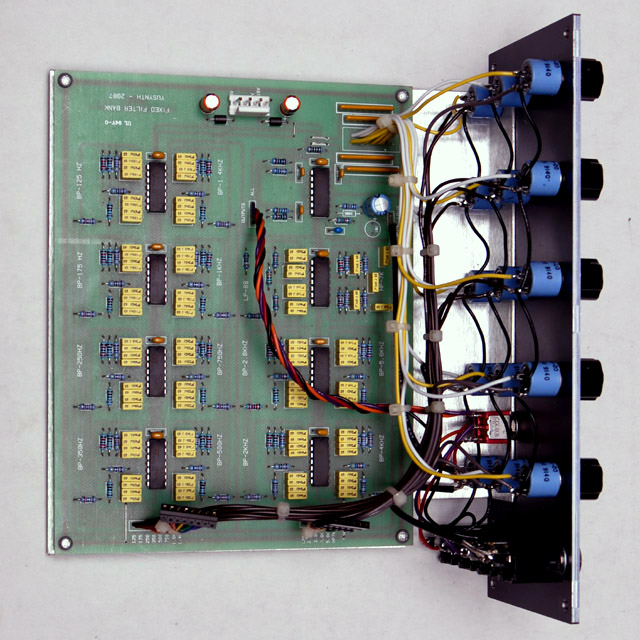

Noch ne doofe Frage:
Es heisst ja bei den Kondensatoren, das Keramik in den Versorgungsweg gehören und Folien in den Signalweg.
Bei der Fixed Filterbank habe ich 8 mal 100nF Keramik und 8 mal 100nF Folien.
Auf der Abbildung der Platine: http://yusynth.net/Modular/Commun/BANK/bank-layout.jpg
Sind die Keramik die rechts neben den TL074?? Oder ist das der Signalweg wo die Folien hin gehören??
Vielen Dank, Sascha
Ja, kuckstu Foto:
Die braunen Dinger sind Keramik Kondensatoren. Siehste auch daran, dass eine Leitung Richtung + oder - geht und die andere zu - oder +.
Ja, kuckstu Foto:
BTW. geiles Foto, voll der Neid ---- noch :)
Das Foto ist von der Yusynth Seite zur Filterbank. Ich habe keine einzige Yusynth-Platine und meine
Verkabelungen sehen auch bei weitem nicht so sauber aus.
