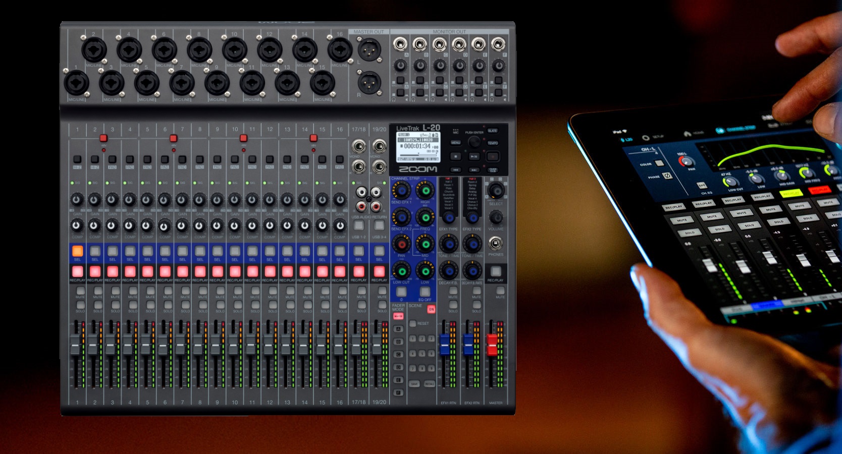

Wow... Zoom Livetrak L-20 gesichtet !!!

Kombinierter Mixer, Audiointerface und Recorder
  • 20 diskrete Kanäle
  • 16 Mono- plus 2 Stereokanäle mit XLR- und 6,3 mm Klinkenbuchsen
  • gleichzeitige Aufnahme von 22 Spuren
  • Wiedergabe von 20 Spuren
  • USB-Audio-Interface mit 22 Ein- und 4 Ausgängen
  • Audioaufnahme mit bis zu 24 Bit/96 kHz auf SD-Speichermedien
  • 48 V Phantomspeisung
  • Hi-Z-Anschlüsse (Kanäle 1-2)
  • 26 dB Pad (Kanäle 3 bis 16)
  • Kompressor pro Kanal mit einem Regler (Kanäle 1 bis 16)
  • Solo-und Mute-Tasten für die einzelnen Kanäle
  • Low Cut pro Kanal zwischen 40 - 600 Hz variabel einstellbar
  • Summenausgänge und sechs konfigurierbare Monitorausgänge
  • Monitorausgänge können als Kopfhörerausgang oder normaler Line-Level Ausgang konfiguriert werden
  • zusätzlicher separater Kopfhörerausgang
  • Speicherfunktion für bis zu neun Mixerszenen
  • 20 interne, editierbare Chorus-, Delay- und Halleffekte
  • zwei Effekt-Busse
  • integriertes Talkback-Mikrofon
  • Pre-Record-Funktion
  • Class-Compliant-Betrieb (für iOS-Kompatibilität)
  • automatischen Starten und Stoppen der Aufnahme möglich
  • Im- und Export von Projekten über die USB 2.0 Schnittstelle
  • kompatible Funktionen für den Zoom FS01 Fußschalter
  • Abmaße (B x T x H): 445 x 388.4 x 82.6 mm
  • Gewicht: 3,71 kg
  • inkl. Netzteil (AD-19), USB 2.0 Kabel und Kurzanleitung
Weitere Infos
  • Anzahl der Spuren 20
  • Anzahl gleichzeitig aufnehmbarer Spuren 22
  • Effekte Ja
  • Speichermedium SD Card, USB
  • Phantomspeisung Ja
  • XLR-Anschlüsse 16
  • Klinken-Anschlüsse 16
  • Cinch Anschlüsse Nein
  • MIDI Schnittstelle Keine
  • USB Anschluss Ja
  • Digitale Anschlüsse keine
  • Sonstige Anschlüsse Control In
  • Kopfhöreranschluss Ja

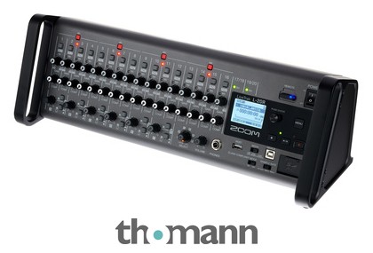

Noch'n Produktbild von wo anders:

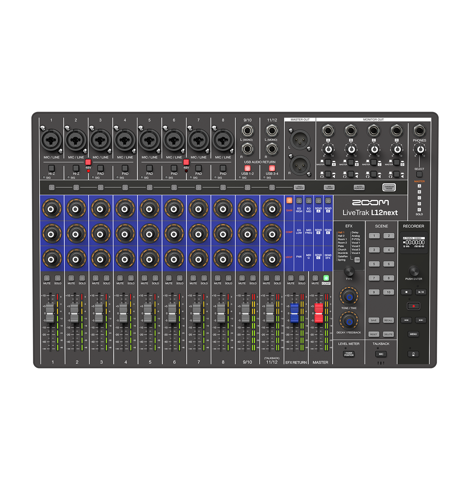

Der L-12 wurde gerade erneuert: L-12 next.
Hat jetzt USB-C, neue Preamps, 32bit Float und ist etwas kompakter, sodaß er auch ins Rack paßt.
Die neuen Preamps scheinen pegelfester zu sein und es gibt 10 statt 9 Szenenspeicher, außerdem Overdub und Autopunch.
Was heißt das genau, dass die Preamps nicht pegelfest sind? Wie wirkt sich das in der Praxis aus?
  • #41
Erster Bericht zum neuen L-12 next:
Daß es sehr schnell verzerrt, besonders bei Geräten, die einen hohen Ausgangspegel haben, wie zB der SCI Pro2 oder viele Elektron Geräte.
Der Neue hat zwar Gainregler, allerdings sind die, wie immer bei aktuellen Recordern von Zoom, digital. Man hat allerdings jetzt auch den Eingängen Pad-Schalter spendiert, damit kann man sehr heiße Eingangspegel absenken.
Bei den Eingängen haben sich die Kombobuchsen minimal verschlechtert, weil mit Pad nur noch +24dBu statt bisher +26 und ohne gibts beim neuen gar nur noch -2dBu statt bisher 0dBu.
Die Lineeingänge vertragen jetzt +14dBu.
Zum Vergleich: der F8(n) verträgt am XLR +14 dBu und an TRS +34dBu. Dort hatte ich auch nie Probleme, irgendein Gerät einzupegeln. Der ist aber auch eine andere Preisklasse.
Es gibt jetzt ein Metronom, das Display sieht kleiner aus als beim alten Modell. Sehr interessant ist das multiple iPad Feature, mit dem sich quasi mehrere Leute ihre Pegel per Fernbedienung einstellen können, wenn ein Master das erlaubt. Das dürfte für den Bandkontext interessant sein, zumal es ja immer noch die 4 separaten Mixe mitsamt Ausgängen gibt.
Der bisherige L-12 wird aktuell für 379€ abverkauft.
