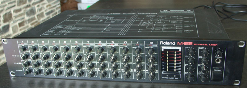

Ein Mischpult ist aufgrund von Platzmangel keine option aber 19" 8 Fach Preamps und Trim VSTs.
Du könntest es mit einem Rackmischer versuchen, wenn dir einfacher Zugriff und physikalische Levelkontrolle wichtig sind.
