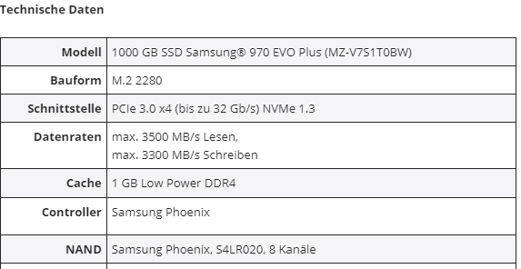

Hier die SSD Daten, es wären 2x 1 TB Samsung Evo Plus, das dürfte genügen, da ich nicht so fleißig bin und das Ganze ja Hobby ist:

Wo wird Komplete gespeichert - auf der Programm-SSD oder der Daten-SSD?
ich bin mir ganz sicher das z.B. der Library part separat angegeben werden kann ... bei MacOS kann ich auch problemlos (bis auf die VST files selbst)
die Installation auf irgendeiner anderen Platte machen

Falls noch nicht geschrieben...
Du kannst den Pfad für die Library (Sample Daten) in Native Access angeben...Auch den Download Pfad übrigens...
Alles in den Einstellungen...
Sprich die VSTs landen auf der SSD, wo alle Programmen sind, aber die Samples werden dann auf dem Pfad gespeichert, denn du angibst...
Du kannst die Library dann auch noch verschieben und dank relocation im NI Access einfach alles auf den neuen Pfad registirieren...
