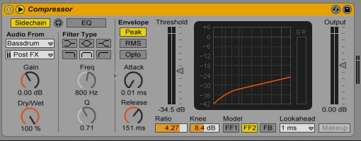

Hier mal ein kleines Beispiel, damit das konkreter wird was ich meine. Vielleicht meinst Du ja auch etwas ganz anderes?
Hier der Kompressor, der im Noise Kanal genutzt wird:
Wie man sieht, ist der Sidechain Eingang mit der Bassdrumspur verbunden. Das klingt dann zB so:
[mp3]www.45beats.de/sc_noise.mp3[/mp3]
Das nur als simples Beispiel. Benutzt man andere Signale als die Bassdrum für den SC Eingang, kann man das Ganze weiter rhythmisch verformen.
Hoffe das ist nun klarer und dass ich Deine Frage richtig verstanden habe.

schönes sound bespiel! klingt aber in meinen ohren mehr nach Rhythm ’n’ Noise als nach dub ;-)

Bin ja ein alter Sack und kenne mich mit den Styles nicht so aus. Das Prinzip sollte sich aber übertragen lassen. 8)
Kannst Du vielleicht ein Beispiel posten, in dem man das von Dir erwähnte Rauschen hört? Ich kann mir zwar vorstellen, was Du meinst, aber sicher ist sicher...
Ich vermute ja auch mal Sidechain-Kompression vielleicht weiter bearbeitet mit dem AutoFilter (hat der nicht auch eine Sidechain-Funktion)? Insgesamt ist das eine tolle Spielwiese, auf der es (wie so oft) viele Wege gibt... Mit der nötigen Portion Experimentierfreudigkeit sollten da auch sehr individuelle Ergebnisse möglich sein.
