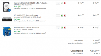

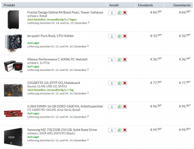

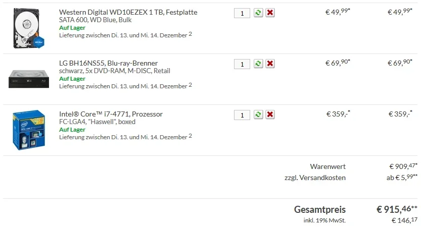

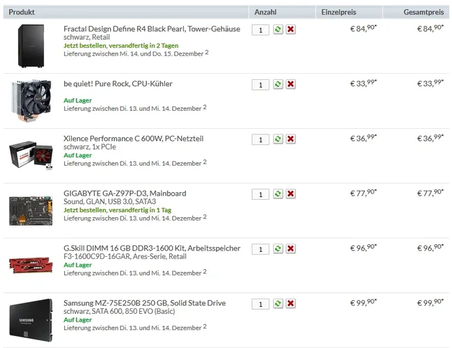

Traust du dir denn den Zusammenbau zu? Es gibt Leute die sind technisch versiert und für die ist ein PC Zusammenbau kein Problem und dann gibt es welche die das besser nicht allein machen sollten.
Ich habe dir mal ungefähr mein System hier zusammengestellt und komme auf 915,- EUR
Das ist nur damit du einen groben Überblick bekommst was ein i7 kosten kann, was leise ist. Ich habe z.b 0.1 GHz weniger Takt und ein anderes Gigabyte Mainboard, aber die Teile gab es nicht mehr bei Alternate. Preise sind aber ähnlich. Auch SSD ist heute billiger und da würde ich auch gleich mehr holen.
Wie überall kann man natürlich auch hier Geld ohne Ende reinbuttern, ob es dann wirklich so viel mehr bringt muss jeder selbst wissen.
ahh, das ist sehr lieb, Danke !

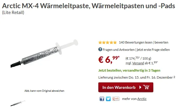

TIPP
Ich nutze Wärmeleitpaste anstelle der Wärmepads, die bei den Kühlern dabei sind. Das hat mir damals, als ich meinen Laptoplüfter ausbauen und reinigen musste, noch mal ein wenig mehr Ruhe verschafft - Laptops sind echt das Letzte was entspannte Kühlung angeht. Irgendwann passt man selbst auf, dass man nicht zu viel Ressourcen verbraucht damit der Lüfter nicht hoch dreht. Es hat mich wütend gemacht, dass ich meine Laptop CPU nur halb nutzen konnte -
