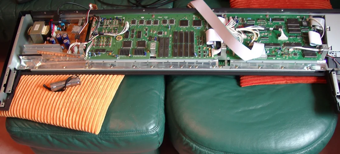

So,wie versprochen und da man im Netz nicht viel findet,hier mal ein kleiner Überblick zum Tasten wechseln der Tastatur am Yamaha SY99,geht sicherlich auch an dem SY77 ähnlich!?
Zuerst SY schön vorsichtig umdrehen und gut abpolstern, am besten mit 2 Kissen, damit auch kein Druck auf den Wheel Rädern entsteht.
Danach erstmal die gefühlten 100 Schrauben der Blechabdeckung abschrauben,ein Akkuschrauber hilft hier enorm!^^

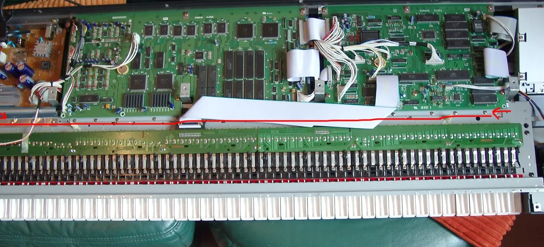

Wenn der Deckel ab ist,dann sieht es in etwa so aus,um an die Tasten zu kommen muß die ganze Tastatur raus.
Erstmal die 2 Flachbandkabel abklippen,danach alle goldenen Schrauben lösen komplett durch, wie markiert.

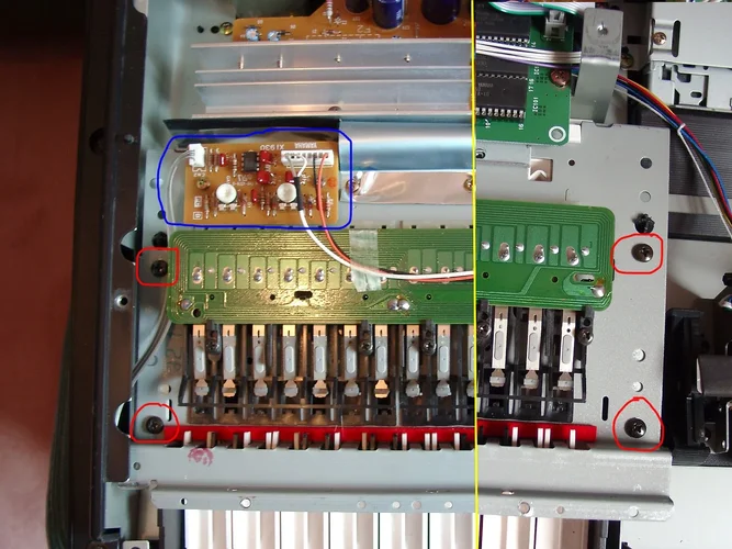

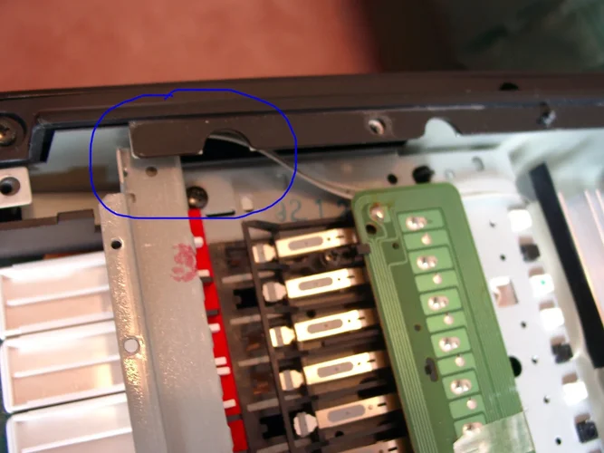

Dann auf beiden Seiten die jeweils 2 schwarzen Schrauben entfernen und noch die komplette Leiterplatte mit dem Aftertouch Kabel,dieses auch ganz vorsichtig abziehen und behandeln.

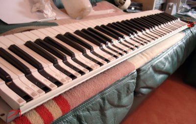

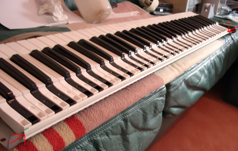

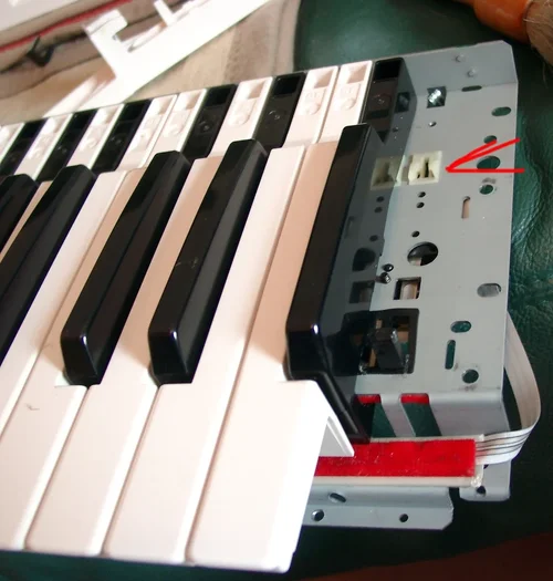

Nun ist die Tastatur locker und muß noch rausgedreht bzw. gehebelt werden,muß man probieren,etwas anheben rechts und versuchen vorsichtig rauszuziehen,auf der linken Seite stört das eine Blech etwas,dieses leicht weg drücken und durch die Halbkreisaussparung rausziehen,dabei auf das Flachbandkabel achten!

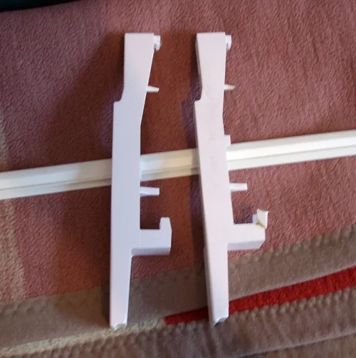

Nun ist die Tastatur draußen und es muß nur noch die Plasteleiste abgezogen werden!

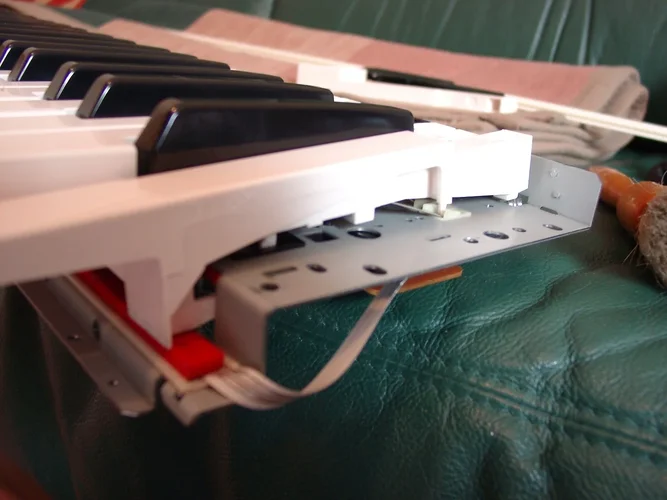

Jetzt kann man schön jede Taste einfach vorsichtig rausziehen. Dabei noch auf die Metallblättchen achten die die Tasten sonst hochdrücken,die fallen raus und müssen wieder eingesetzt werden,ist aber ganz easy!
Wichtig auch,bei der Ersatzteil Lieferung von Yamaha sind diese nicht dabei,also von der defekten Taste übernehmen.

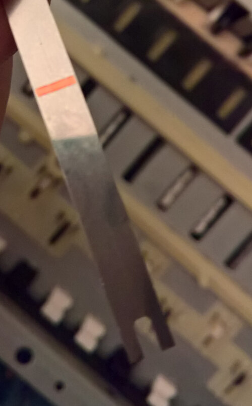

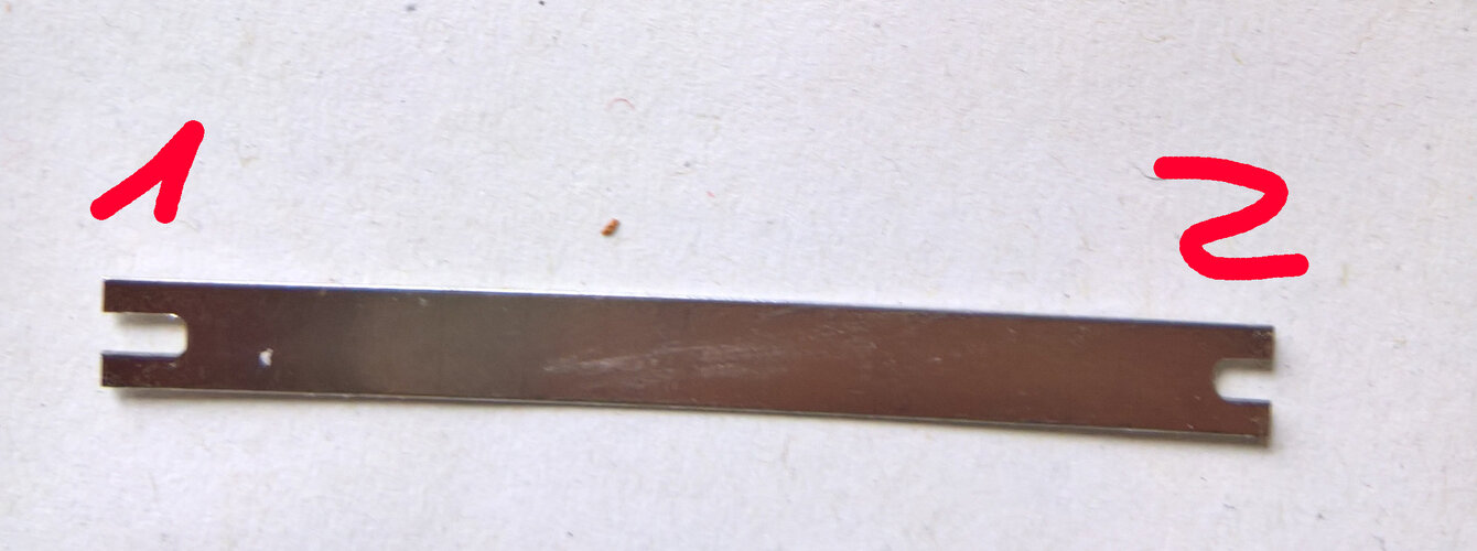

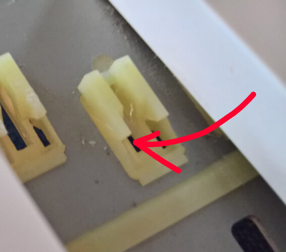

Die Spannfeder hat an der Unterseite einen farbigen Strich, dieser zeigt von innen zur Tastenoberseite, ist also nach Einbau der Spannfeder, 2. Bild, nicht mehr zu sehen.
Die Kerbungen an der Feder haben eine unterschiedliche Tiefe, die kürzere Kerbe (2) nach vorn, die längere (1) nach hinten.

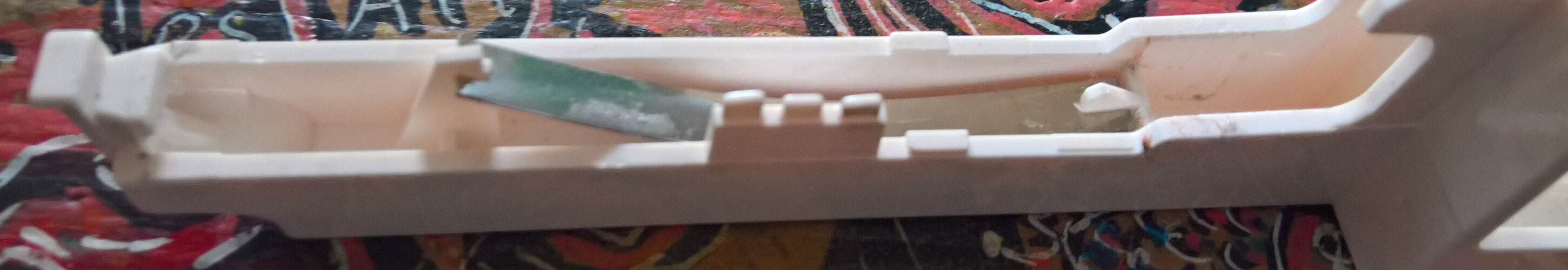

2. Platzierung der Feder in der Taste
Das Ende mit der längere Kerbe (1) nach hinten, ca. 1-1,5 mm von der Oberseite der Stege weg:feder4.jpg

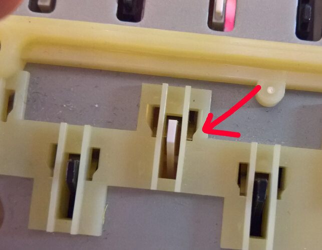

3. Einbau im Keybed
Es ist ein Gefummel! Nach gefühlten 100 Mal gehts einfacher: im 45° Winkel an Keybed-Oberseite (der zur Anschlussseite des Keyboards zeigende Teil) einsetzen und mit Gefühl gegens Gummi drücken während man vorn einhakt.
Das wäre leider zu einfach: Die Taste hinten so einsetzen, dass die Feder gegen die Halterung im Keybed drückt. Dann mit Gefühl die Taste nach hinten drücken während die Feder spannt weil sie ja am Keybed hängt. Ich hoffe, die Fotos erklären es halbwegs.
Die Feder soll an die Pfeilpostion (Keybed von oben):
Nach Einbau soll es so aussehen (Keybed von unten):

Nochmal der Hinweis dass die Spannfeder bei neu gekauften Tasten fehlt, zumindest bei Syntaur. Ist wohl bei allen Yamaha-Tasten so, finds trotzdem frech. Also, das hier ggf. mitbestellen: https://syntaur.com/Part-KEYSPK-Key-return-flat-spring

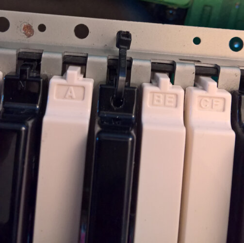

Oder Kabelbinder nehmen. Ist n bisschen straffer, ab spielbar
