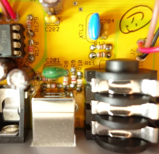

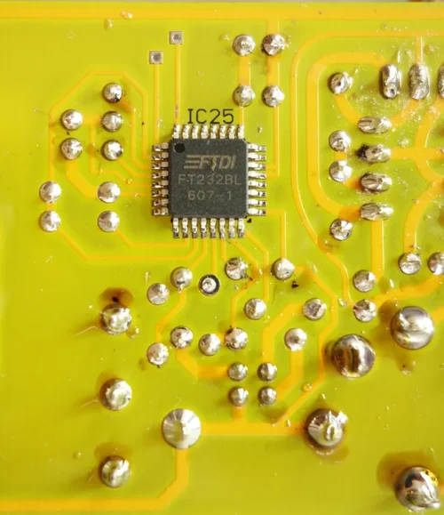

Nоrdcore schrieb:
Kannst du selber löten und wäre es dir möglich einfaches Sachen zu reparieren?
Dann fotografiere mal den Bereich um den USB herum, evtl. ist der Fehler ja nicht so schwer zu finden...
Man sollte halt die Widerstände erkennen können, wenn die nicht so schön liegen wie bei mir, dann braucht es da evtl. auch ein paar mehr Fotos von der Seite.
So, nachdem ich mir endlich das nötige Torx-Schrauberbit in der passenden Größe gekauft habe, kommt nun auch mal ein Foto von mir...
Dein Bild zum Vergleich war hier.
als doch ziemlich Ahnungsloser in dieser Hinsicht erkenne ich an Unterschieden erstmal nur den R11. Aber das muss nichts heißen.
Was ich mich halt auch noch frage zum Thema "nicht-funktionierende USB-Schnittstelle": wie kommt denn beim Bau das OS in die xoxbox? Oder: wie wahrscheinlich ist es, dass der Bauer von der problematischen Schnittstelle nichts merkt, weil er das OS gar nicht per USB reinlädt, sondern es vielleicht einfach schon fertig auf 'nem Chip draufhat und den reinbaut?
Vielen Dank jedenfalls auch von mir für deine Mühen; ich hoffe, ich bekomme das Problem bald in den Griff, denn MarOS hat unheimlich viele Sachen, die ich bislang vermisse.
