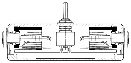

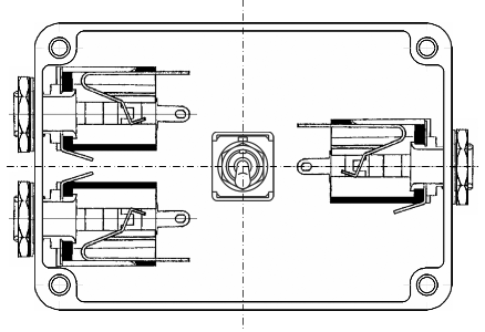

So, während die Teile unterwegs sind, habe ich jetzt noch - der Vollständigkeit halber - so quasi eine Ansicht von oben erstellt (ohne den Unterboden):

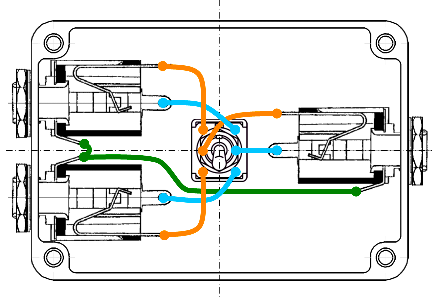

Bzw. so in etwa würde ich es dann wohl verdrahten...:
Mit dem Unterschied, dass ich Draht jetzt in einer Farbe bestellt habe... :mrgreen:

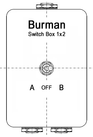

Beschriftung:
:D

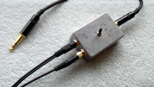

So, die Box ist fertig und funktioniert. :D

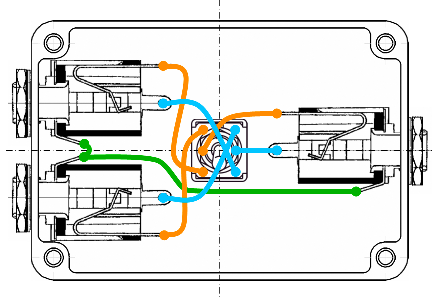

Das Verdrahtungsschema von oben habe ich jetzt ausgetauscht, weil ich da nicht aufgepasst habe...
Falsch (alt):
Richtig (hoffentlich... ;-)):

Ist das jetzt hoffentlich richtig oder definitiv richtig? So einen Umschalter könnte ich auch gebrauchen, aber vor allem auch einen für 2x Symmetrisch (Stereo) auf 4x Symmetrisch (Stereo), was ja dann mit nem 4-Pol Schalter gehen sollte. Damit könnte ich endlich zwei Computer am selben Audio-Eingang vom Mischpult betreiben ohne eine Patchbay benutzen zu müssen.
Re: [DIY] KH-Umschaltbox: Die Sachen sind bestellt...
Müsste schon so richtig sein... :mrgreen: Zumindest bei verwendetem Schalter. ;-) Ich habe es beim Löten vergessen, dass Kontakte auf der entgegengesetzten Seite geschlossen werden und musste es deswegen nochmal umlöten, nachdem die Umschaltbox schon mal funktioniert hat, nur halt auf die entgegengesetzten Buchsen geschaltet hat. :selfhammer: Bleifreies Zinn ohne zusätzliches Flussmittel war schon schwer zu löten. :? Die Herstellung der Box hat mich ca. 8 Std. Arbeit gekostet inkl. Bohren der Löcher. :|

Alternativ den Schalter um 180° drehen ;-)
Re: [DIY] KH-Umschaltbox (passiv) - Kabelfragen (innen + auß
Nach dem Löten selbstverständlich
Ich verstehe nicht, was du meinst. Der Schalter schaltet auf Grund seiner Mechanik spiegelverkehrt. Die Kabel habe ich möglichst kurz gehalten. Nach dem Löten drehen würde nicht gehen, und würde, wie gesagt, nichts bringen. Man muss halt genau so spiegelverkehrt anlöten, wie der Schalter schaltet.

Du kannst diese Spiegelung durch Drehung des Schalters um 180° natürlich aufheben.
Michael Burman schrieb:
Da kannst du drehen wie du willst. Der Schalter schaltet trotzdem spiegelverkehrt.
Das ist einfach nur unwahr.,ausgenommen Winkel von 360°. Das sollte jetzt keine Überraschung sein. Die Drähte sollten jedoch die entsprechende Länge besitzen. Solange der Schalter nicht fest geschweißt ist, sollte so eine Drehung ja noch möglich sein.
Alternativ könnte man einfach die Buchsen jeweils in das andere Loch schrauben. Löst deine "Spiegelung" ebenfalls.
Nein. Das würde, wie gesagt, überhaupt nichts bringen. Drehung des Schalters um 180° ändert hier überhaupt nichts, weil der Schalter symmetrisch ist. Nach einer Drehung müsste man also wieder so anlöten, wie ich es gemacht habe. Jacke wie Hose.

Drehe einfach mal in Gedanken bei dem verkehrten Schaltbild den Schalter samt seiner Verbindungen auf den Kopf. Und du hast die korrigierte Schaltung. Ja, wirklich. Das ist das Tolle an der Symmetrie. Dass aus einer Drehung um 180° eine Spiegelung wird. Der Unterschied ist,dass du nichts umlöten musst,wenn du nach dem verkehrten Schaltplan gelötet hast. Was du offensichtlich getan hast.
