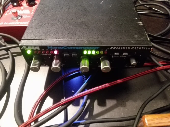

Hab jetzt einen abgerockten Nanocompressor fürs side chaining. Super, funktioniert wie erhofft, ist jetzt hinterm Monologue, kick signal direkt vom rytm. Ob das teil schnell genug ist und soundmäßig ok, kann ich noch nicht sagen. Beim ersten testen fand ich es schon ziemlich ok.
