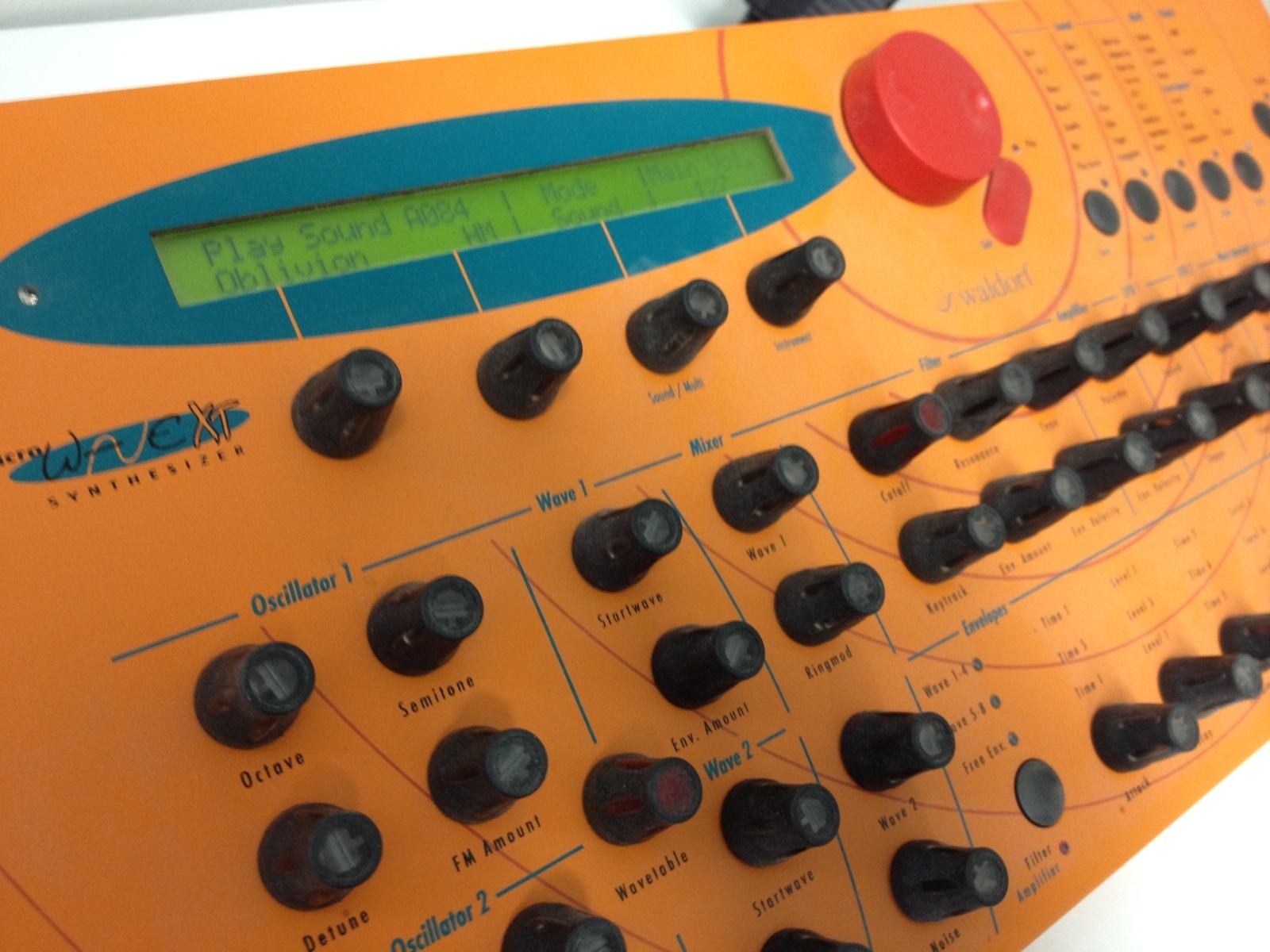

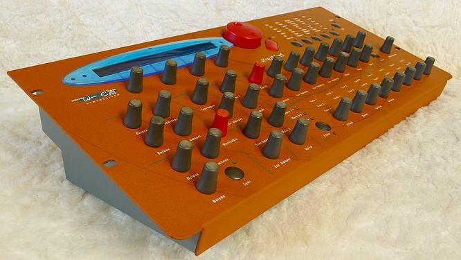

Habe heute eine XT ergattern können Farbe braun/rötlich mit den Zylinderreglern und Plexiglasoval vor dem Display.
Ist dieses Modell älter oder neuer als die gelbe ohne Plexi mit Kegelreglern.
Ser.-Nr.:830726482
Kann mir jemand sagen ob das Display per Folie beleuchtet wird oder ist es eine andere Lösung?
Bei meiner XT ist das Display links dunkler als auf der rechten Seite.
Weiß jemand die Werte für das Display für einen Tausch oder wo man so eine Folie bekommt?

Schon die MW1 hatt ein Standard HD44780 Display, ich denke die MW2 sollte eins mit gleichem Controller in 2x40 haben. Glücklicherweise war zu der Zeit LED schon Standard. Das meines (beschränkten) Wissens einzige 2x16 Display mit Leuchtfolie hat der auch sonst an krankhaften Konstruktionskompromissen nicht zu übertreffende Prophet VS.
Wenn nur eine Seite nicht leuchtet, dann ist eine der beiden LEDs die das Display von Links und Rechts beleuchten hinüber.
Super, Vielen Dank für die Info!
Genau so sieht das Problem auch aus, deshalb fragte ich nach ob es überhaupt Folienbeleuchtung ist.

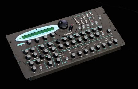

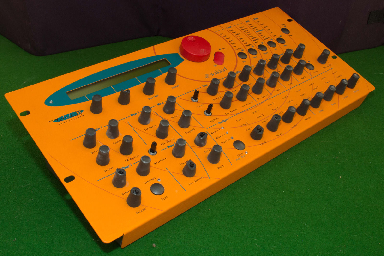

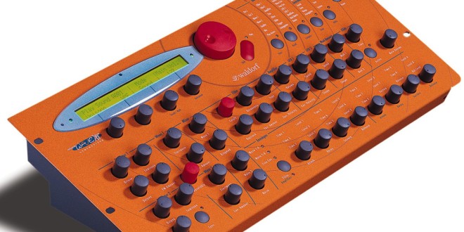

Ich hab so eine, nur die Farbe ist etwas dunkler eher ins "Rost" gehend:
Die hat schon die Atomkraftwerkreglerknöppe(gibts auch noch mit durchsichtiger Kappe):
Das ist die letzte, die find ich ganz schlimm optisch:
"Die Schwarze":
Tonne:
Atomkraftwerk/grau:
XTK(sieht imho immer wie die "letzte" aus, hat nie das Plexisurfbrett:
Ah ok, jetzt seh ich Unterschiede.
Ich hab einen XTk (angeblich eines der oder gar der letzte gebaute von 2003) mit sich nach oben verjüngenden Drehreglern.
Die schwarze mit den TonnenKnöpfen halte ich für ein Gerücht. Alle 3 schwarzen (incl. meiner....jaja, ich bin GearPoser :selfhammer: ) die ich in freier Wildbahn gesehen hab hatten die Atomkraftwerkknöppe mit mattem Deckel. Aber ausschliessen mag ichs nicht.
Generell scheint es bei Waldorf früher keine so astreine scharfe Abgrenzung gegeben zu haben, meine MW1 hat ein Display aus der ersten Serie (blaue Aluminiumfrontplatte) aber ein mattes NexTel Gehäuse und die Rev1.4 Boards. Ich stell mir das mehr so vor, dass die einfach zusammengeschraubt haben was noch da war, nur um liefern zu können und es deshalb grad beim XT (ausser vielleicht den dingern ohne Plexiblende über dem Display, die vermutlich komplett zugeliefert wurden?) so ziemlich alle möglichen Kombinatioen aus Knopf/gehäusefarbe/Innenleben anzutreffen sind.
Bei der Microwave 1 hatte ich auch diverse Varianten.
Normales Display/invertiertes Display, matt lackiert(schnell defekt), blau eloxiert(richtig schön Wasserblau), matter roter Regler, glänzender mit abgerundeter Kante, Seriennummer, keine Seriennummer, anders blau eloxiert als der Waveslave,...
Da man den Waveslave ja über W. Franke zur Microwave "umbauen" lassen konnte, hatte Waldorf bestimmt einiges an differenten Einzelteilen da was dann später die abenteuerlichsten Microwavevarianten zur Folge hatte.
