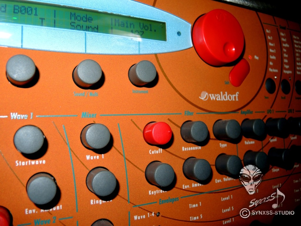

Hier mal unterschiedliches Finishes, Display und Encodertyper:
Oben Rev B und unten Rev A und 1:1 genau wie von mir anno tobak mal beschrieben: http://faq.waldorfian.info/faq-browse.php?product=mw#69
Man ahnt sogar den Unterschied in der Qualität des roten Encoder-Knopfes. Der original mit Rev A initial ausgelieferte Knopf war glatt bis speckig, fast schon transluzent, das Wellensymbol war erhaben und war grottenhaft schlecht gelungen. Beim Rev B war der Knopf dann edel und dezent matt, das Wellensymbol war wie eingraviert, die Anmutung einfach besser. Axel Hartmann hat auf einer der Messen mal die neuen Knöpfe aus der Hosentasche am Stand verteilt.
Bei meinem Rev A ist dann mal der Encoder hops gegangen, der neue hat nun auch 24 Rastungen.
Egal, ist ja kein Waldorf XT :nihao:
  • #35
Die Displays waren nie Folie sondern alle LED, wenn auch mit seperat vorgesehenen Anschlüssen für die Hintergrundbeleuchtung. Beim Q übrigens genauso. Die Revisionen betrafen in erster Linie das Mainboard, nicht die Bedienfeldplatine, die war bei allen gleich.
XPander, Du hast doch meine ausführliche Beschreibung gefunden. Ein Tauschdisplay, wie im Thread beschrieben, müßte ich noch haben falls gebraucht. Da steht ja auch drin, wo ich die Knöppe herhatte.

Moin Dietmar, ja das Display könnte ich schon gebrauchen, gab es da unterschiedliche Farben?
Knöpfe brauch ich auf keinen Fall :mrgreen: , meine hat ja die "schönen" :floet: .
Die beiden separaten Anschlüsse für die Displaybeleuchtung sind die die auf deinem Foto sich links befinden, net war?
Werd ich dann wohl mal tauschen, gibts einen speziellen Grund warums die Dioden durchfeuert?
Ist es empfohlen, muß man weiter suchen?
Unterschiedliche Farben gabs höchstens bei den Phoenix oder Black Modellen mein ich, und das Tauschteil für den XT hab ich aber bewußt in grüngelb bestellt, weil dieser Displaytyp auch in den Remotes der MIDITemps drinsteckt.
Keine Ahnung warum es bei manchen Displays die LEDs nach einer Weile killt, die sind ja gelötet. Die Displays in DX7II waren damals auch schon LED, und da ist mir in den ganzen Jahren noch kein Defektes untergekommen. Beim 320x80 Display, was in einigen Rolands drinsteckt (JV-2080, XV-5080, MC-80 etc), sterben die LEDs auch inzwischen nach und nach, dazu gibts auch einen Thread auf Gearslutz, könnte auf minderwertige LEDs zurückzuführen sein oder schlicht auf eine dem Display nicht angepaßte Versorgungsspannung für die Hinzergrundbeleuchtung, denn manche Displays haben einen Vorwiderstand drin und manche nicht.
Bei Waldorf hat man eigentlich dafür Sorge getragen, da es im Laufe der Produktionszeit des II und XT(k) unterschiedliche Displays gab, die auch angepaßte Vorwiderstände bekamen - siehe mein Artikel zum Displaytausch, im Schaltplan stand nämlich ein anderer Wert drin als er in meinem XT verbaut war, und der Verbaute paßte zu dem eingebauten Display.
Die Anschlüsse für die Displaybeleuchtung sind seperat und die auf der linken Seite, einfach den Artikel lesen, habs ja detailiert beschrieben.
Wg. Display schreib mir ne PN.
