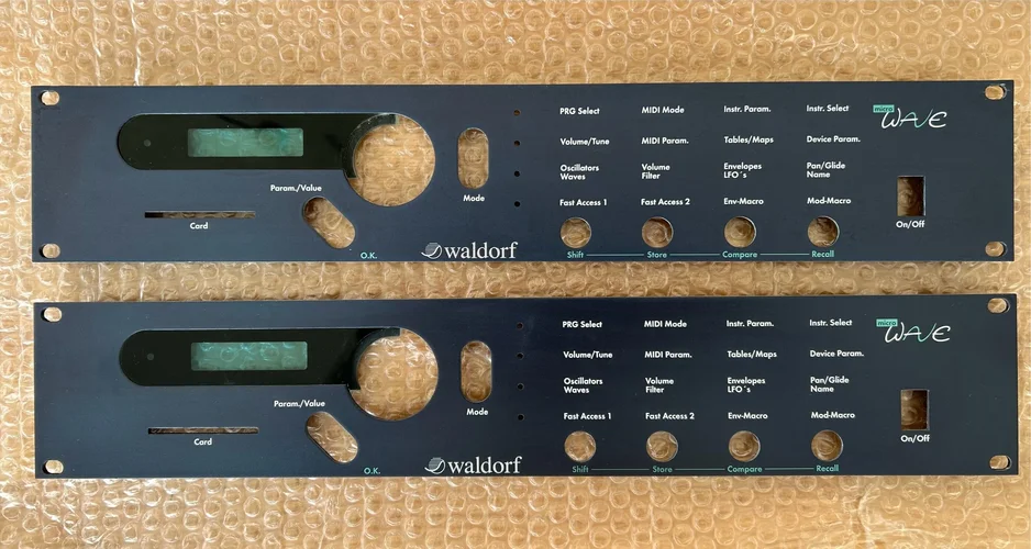

wow die Antwort ging ja schnell von Nextel :schwachz:
das ein oder andere wissen wir ja bereits
Code:
vielen Dank für Ihre Anfrage und das Interesse an unsere NEXTEL-Beschichtung.
NEXTEL kann, wenn es erweicht ist, nicht direkt überlackiert werden und die Oberfläche sollte mit einem Lackentferner entfernt werden ( Abbeizer).
Bitte beachten Sie hierbei, dass der Untergrund (Kunststoff? oder Aluminium?) nicht angegriffen wird.
Sollte es sich um eine feste Oberfläche handeln,
kann diese wieder mit NEXTEL-Primer 5525 und dann abschließend als mit NEXTEL-Suede-Coating 3101 wieder überlackiert werden.
Bitte die Trockenschichtdicken beachten, damit es bei einer Überbeschichtung nicht zu einer Rissbildung führt.
zur Angabe des Layout können Nextel nichts in ihrer Datenbank von Waldorf finden
ein Versuch war es ja wert ;-)
M.i.a.u.: citric acid
....zwei Frontplatten der "B" Ausführung vom Microwave - also mit Nextel Oberfläche - waren unansehnlich bis nicht mehr vorhanden. Bei einer Frontplatte löste sich die Nextel Beschichtung in Placken ab, da es keine Grundierung darunter gab. Dank des Tipps hier aus dem Forum kam innerhalb einer Woche die neu bedruckten Platten. Sieht super aus. Die nächsten 50 Jahre wird das halten.
Die Plexiglaseinsätze sind nur reingeklickt und noch nicht festgeklebt. Ich versuche den Netzschalter richtig herum einzubauen :cool:
Eine der beiden Frontplatten hatten starke Beschädigungen. Abgeknickte Ecken, diefen Kratzer. Das hatte ich vorher weitgehend gerichtet und beigeschliffen. In Echt sieht man quasi nichts mehr davon.
