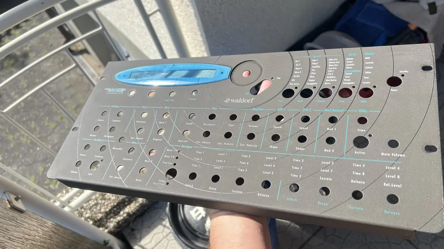

So , er hat es wieder getan. Eine mittelmäßig klebende Oberfläche einer XT Shadow ist wieder bereit, in den Kreis der optisch annehmbaren Oberflächen einzutreten.
M.i.a.u.: [Artinus] und vds242
  • #64
Was wurde nun gemacht?
Zerlegt. Neues Mikrofaser Spültuch. Dann Fairy Ultra aufgetragen und mit kreisenden Bewegungen eingeschäumt. Danach in der Dusche klargespült. Das ganze 2 mal, dann in trocknen lassen. Fertig.
Der Lack klebt jetzt nicht mehr, ist aber immer noch recht weich. Man sollte ihn also nicht stark und punktuell belasten…

Wenn man sich vorher/nachher anschaut, ist es ganz gut gelungen..
