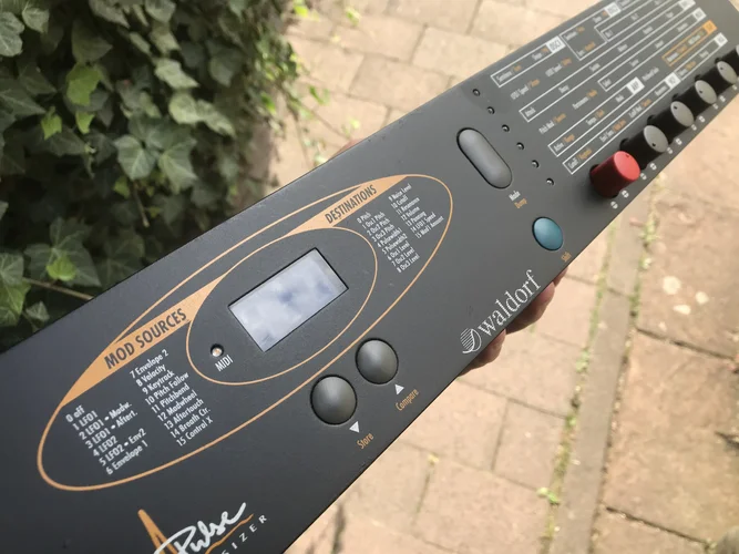

Es wäre schön, wenn jemand von Euch hier Rat wüsste. Vor Kurzem habe ich mir einen gebrauchten Pulse Plus zugelegt. Die Oberfläche der Frontplatte war zwar optisch einigermaßen sauber, klebte aber unangenehm, als hätte jemand sie irgendwie unsachgemäß gereinigt.
Zunächst habe ich nun versucht, die Frontplatte mit etwas warmem Wasser und Geschirrspülmittel zu reinigen. Danach fühlt sich die Oberfläche jetzt zwar etwas besser an, klebt aber an einigen Stellen immer noch ein wenig. Außerdem hat sich die Beschichtung an einer Stelle irgendwie abgelöst, was nicht gut aussieht.
Hat jemand einen Tipp, wie man diese Oberfläche reinigen kann, ohne dass Beschichtung und Beschriftung abgehen?

C6263BA2-C144-48F5-AA3A-D468FC60214E.webp Olivenöl ist perfekt ! Trag es etwas dicker auf , schön mit einem Papiertuch verschmieren. Dann langsam mit Papiertüchern wieder abtragen. Es bleibt eine leichte Schicht übrig und die pflegt sogar
hier meine Pulse , quasi geölt ;-)
Das ist die schonende Pflege Methode und kann gerne auch bei Kautschuk angewandt
M.i.a.u.: Rolo, Sonnenlicht, Sogyra und 4 andere

Also Wie gesagt , das Foto von mir zeigt eine Pulse, deren oberfläche mit Olivenöl gereinigt wurde ..
M.i.a.u.: Horn
Einfach mit einem Küchentuch , bis es trocken ist - bloß keine Reinigungsmittel nehmen
kreisende Bewegung und nicht feste drücken
M.i.a.u.: Horn
Ja so ein Zewa ist gut, Küchenhandtuch sollte auch Ok sein. Normalerweise sind Papiere nicht gut, da die Öberflache aber Ölig ist gehts gut ..
M.i.a.u.: Horn
die von der XT ist noch schlimmer , jedenfalls hatten die teilweise ein richtig rauhes Nextel. Wenn Nextel vom Reinigungsmittel angegriffen wird , klebt es eigentlich sofort . Das Olivenöl wird ja wieder entfernt und die restschicht trocknet dann auch schnell ab , es wird also nichts abgelöst oderso. Ich kann jetzt nur auf 10 Jahre Waldorf Nextel mit Olivenöl reinigen Erfahrung zurückgreifen , bis jetzt keine Probleme ;)
