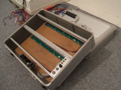

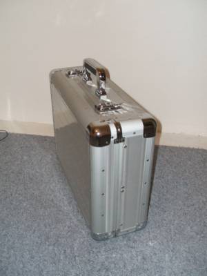

damit der thread zu einem schönen ende geführt wird :
hier mal ein zwischenstand, ich hab mich für einen dj cd koffer entschieden ...
ich poste dann nochmal ein paar bildchen, wenn der koffer fertig und gefüllt ist; es fehlen noch die blenden oben und unten ...

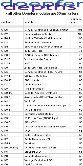

Ich finde da die Einbautiefe doch sehr gering. Hast Du vorher mal Deine geplanten Module dahingehend überprüft, daß sie auch reinpassen? Klar, Cwejman und MFB (wahrscheinlich auch TipTop) passen auf alle Fälle. Aber bei einem der Quad-Module von Döpfer ist dann leider Schluß.
Ansonsten sieht der Koffer aber schon ganz nett aus.
einbautiefe sind gute 9 cm,, das täuscht auf den fotos etwas ,,, der koffer wirkt flacher ....
das reicht meiner meinung nach für die meisten module ... eng wirds evtl beim tiptop multifx oder sehr tiefen modulen wie zb dem stg filter ... ,,, muss ich alles mal ausprobieren. ist ja auch "nur" mein mobiles zweitsystem, kann da also ein bisschen ausprobieren ...
bei meinen döpfer quad modulen hab ich gerade mal geschaut ,,,, sooo tief finde ich die jetzt nicht,,, das passt :-)
habe mein case auch erst vor ein paar monaten gebaut, hier so die wichtigen infos
viele hersteller sind flach:
livewire, make noise, harvestman, malekko und eben cwejman
nicht flach:
doepfer, analogue systems, tip top
aber über 10 cm (so sieht es auf dem foto etwa aus) gehen auch da nicht viele module

Ui, der sieht ja nicht verkehrt aus. Darf ich fragen wo du den her hast?
Ich hab mir für sequenzerkram nen Baumarktkoffer besorgt, der hat aber leider keinen abnehmbaren Deckel und ist eher noch ein wenig flacher..

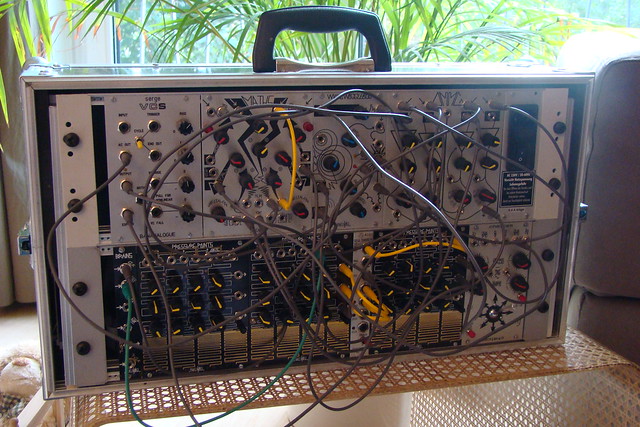

Ich habe ja so ein Case vom großen T.. Sieht so aus und seit gestern habe ich auch 2 Stück davon..
arz schrieb:
den koffer hab ich von hier:
http://www.recordcase.de/ --> CD Koffer: Zomo CD Case MK3 XT
ich musste die schienen aber etwas verlängern! die standard 19zoll schienen aus dem kit sind zu kurz.
Aber warum hast Du n MK3 genommen? Beim MK1 ist der Deckel doh auch abnehmbar und die Rails müsste man wenn dann ein bißchen einkürzen? (außerdem kostet das nur paarunddreißig Euro)
-> ohne besonderen grund,, der mk3 ist halt etwas größer (breiter , höher)
-> ich hatte noch ein paar schienenstücke, das verlängern war kein problem.
was sind denn da für eurorack bauträger? diejenigen von doepfer wären doch viel zu tief für dieses case
Die Baugruppenträger schieße ich normalerweise in der Bucht für ein paar Euros und kürze die Gehäuse. Hier hatte ich Glück und es waren nur die vorderen Rahmen!
