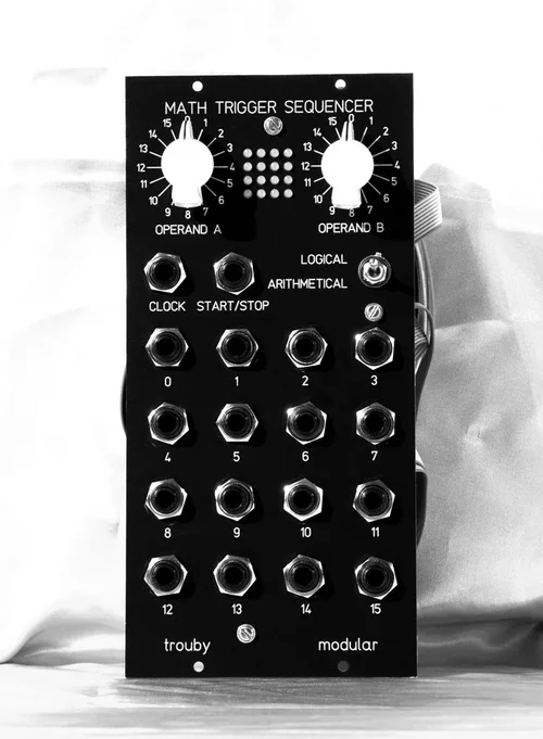

Schwer zu erklärender Sequencer mit Mathematikfunktion. In ihm befindet sich ein logisches Mathe-IC.
Die 2 Operanden werden per Drehschalter eingestellt, die Art der Funktion ausgewählt (logisch, arithmetisch), die eigentliche Funktion (im IC drin) wird getaktet und das jeweils verschiedene Ergebnis zur Schrittnummer als Triggerpuls ausgegeben & visuell dargestellt. (Kann nur praktisch gezeigt werden.)
OK - das Mathe-IC ist die 4-bit-ALU 74181...
2 Bilder, welche Ergebnisse vorkommen - arithmetisch & logisch:

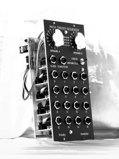

sehr viel besser mit den hähnchenköpchen .... :supi:
das demovideo hat mir auch gezeigt, dass es genau das macht, was man vermutet ... was darf men denn preislic vermuten ?
