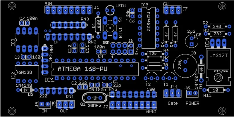

Bin grade am Schaltplan/Layout machen.
Das mit der Lötkolben-Legasthenie ist schon mal ein guter Hinweis: nicht so dicht packen, größere Lötaugen...

So sieht es bis jetzt aus.
- Ist relativ kompatibel zum Simpel-Midi-CV Interface (insbesondere gleicher Bootlader, d.h. man kann die Atmels zwischen den Karten tauschen und dann über Midi passend programmieren).
- Sollte einigermaßen gut zu löten sein, ist relativ luftig.
- Von den ganzen Teilen braucht man i.A. nur ein Drittel, es gibt auch keine Vollbestückung, denn das ist ja mehr als Bauchladen gedacht, damit sich jeder "seine" passende Box auf der Platine bauen kann.
- Die Anschlüsse sind im Raster 2,54 ausgeführt, d.h. man kann a) eine Lochrasterplatte als Bohrschablone nehmen, wenn man LEDs (je bis zu vier, auf J1/J2) direkt bestückt (die durch die Front *passen* sollen) und b) auf die Karte eine Lochrasterplatte drauf stecken, die sich beliebige Signale abgreift.
- Die Befestigungs-Bohrungen in den Ecken sind für das oben genannte 1,45€ Gehäuse (=45 x 90mm), ich hab aber viel Platz gelassen und werde die auf der Platine wohl auch nur mit 0,8mm "ankörnen", damit man das auch in andere Gehäuse gut rein bekommt.
- Platinen-Maße 50 x 100 mm. (Wenn es eng wird: links kann man die um gut 5mm kürzen, generell ist für meine Verhältnisse recht viel Rand... )
- Der LM317 hat *keinen* Kühlkörper, braucht er auch nicht. (Eher im Gegenteil, wenn zu viel Strom fliesst *soll* er heiß werden, um abzureglen. ) Reicht trotzdem auch für ein paar helle LEDs. Stromversorgung kann so ziemliche jede Wandwarze übernehmen. (Ab 8V bis irgendwo bei 18V (da wirds dann warm...) AC/DC ist egal. Wenn man einen 5.5/2,1mm Stecker mit Pluspol innen einbaut, dann hat man gute Chancen, in der Surplus-Kiste 'n passendes zu finden... )

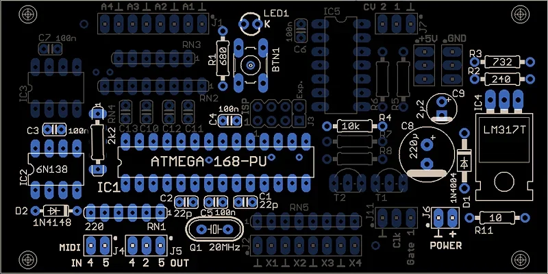

... so ... die Pads/Bohrungen noch etwas bastlerfreundlicher machen ... (= größer, dann ziehen die mehr Lot = man hat nicht so schnell zu viel Lot auf der Lötstelle, außerdem gehen die Teile dann auch besser wieder raus, wenn man sich mal vertan hat ... ) ... jetzt noch den Bestückungsdruck ergänzen...
Basisbestückung hervorgehoben. Das ist das, was man für die Anwendung hier (=Midi Kanäle zusammefassen) braucht.
(Taster und LED könnten auch weg, sind aber billig und nicht sooo unpraktisch, die sind extra für solche Fälle auf der Platine drauf: man braucht sie nicht umständlich nach außen zu legen, fürs Debugging(...) sind sie aber da. )

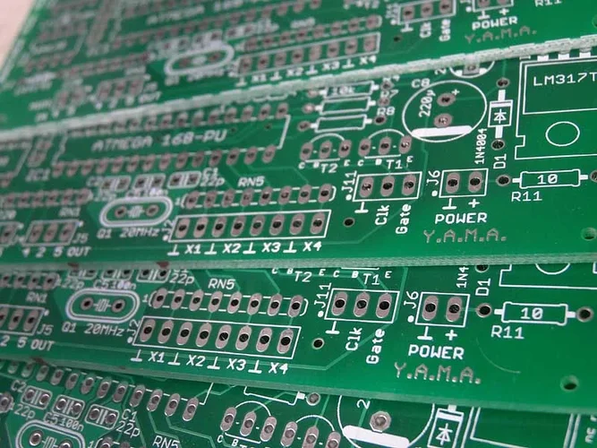

so .. eure Atmels sind grade hier. Sollen Dienstag ankommen...

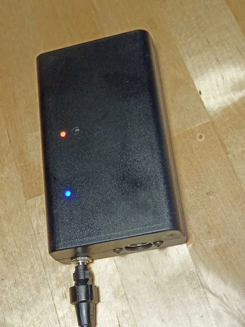

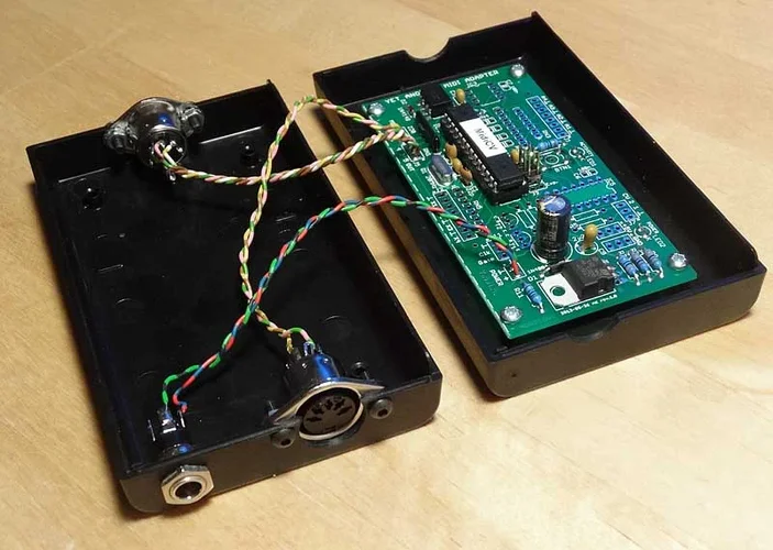

Und so sieht dann die fertige Hardware aus:
