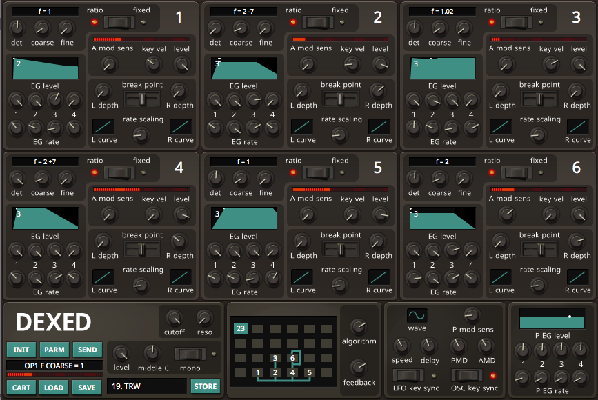

Wenn eine Software-Lösung auch OK ist :
Du kannst einen DX7 oder TX7 mit dem Plugin Dexed editieren.
Dexed ist DX7 Emulation / Librarian / Editor in einem.
https://github.com/asb2m10/dexed
EInfach mal alles durchlesen und installieren. Kost ja nix.

ich habs gestern mal kurz bei mir ausprobiert und es lief auf anhieb. einfach die .vst datei in den vst ordner schieben und das plug in dann in einem beliebigen VST host laden. hab dazu die demo von energyXT als VST host genutzt (nutze sonst nur logic - kann da also keine VSTs laden).
hab das teil aber ohne eigenen sound probiert sondern nur als editor. kurz die midi schnittstelle zu meinem TX7 einstellen und schwubs ließen sich sounds an den TX7 senden. :supi:
die oberfläche ist doch recht übersichtlich gestaltet. dank der "LED" ketten sieht man pro Operator auch ganz gut was abgeht. ich persönlich fänd es prima, wenn die operatoren entsprechend des gerade gewählten Algorithmus angeordnet würden. das würde die übersichtlichkeit nochmals steigern. aber so gehts natürlich auch.

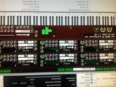

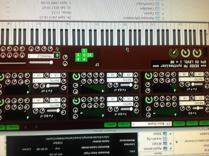

so, nun funktioniert das Plug in und vom sound ist es auch echt klasse. jetzt mal midi und tx testen ;) erst mal danke für den tip, es schein ein tolles plug in zu sein.
  • #30
bei mir sieht das plug in anders als bei darsho aus ??? aber es funktioniert zu 100% und die presets klingen auf beiden. seiten 1:1 ;)
