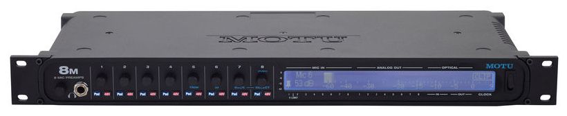

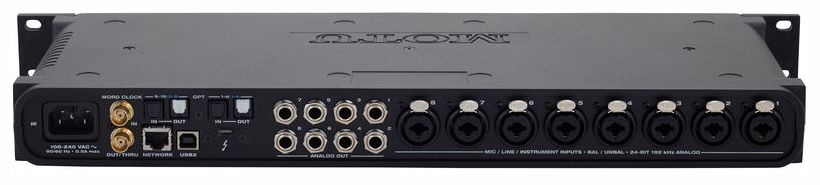

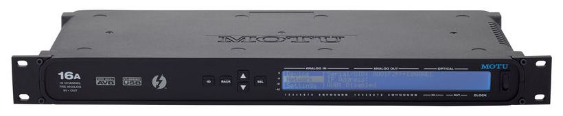

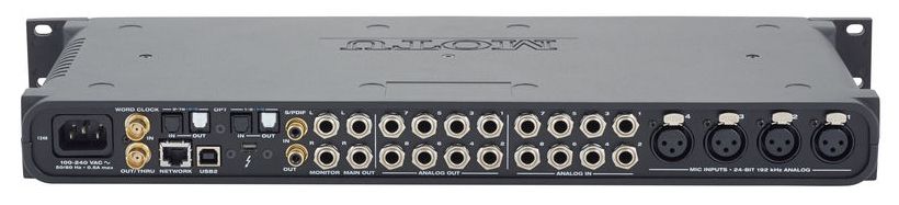

Ich meine das hier https://www.thomann.de/de/motu_16a.htm
und zwar deshalb:
Weniger Wordclock-Generve, alles da!
Ich wünsche mir übrigens ein 24i/o analogDing mit 2-4 XLR/Klinkenkombis / Preamps an der Front, das wäre echt super, aber das hier ist für TB und so echt ein fairer Preis.

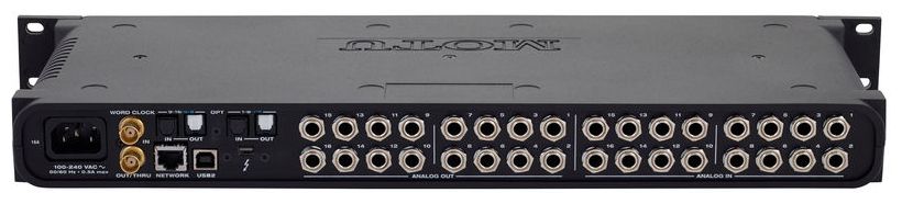

Motu selbst hat noch das hier im Angebot - gleiche Serie: https://www.thomann.de/de/motu_1248.htm
und ein normales 8er..
was dann aber auf XLR optimiert ist
alle ohne MIDI, aber das erste find ich sehr attraktiv, eine Kombination aus dem ersten und zweiten wäre super, also mit 2-4 Preamps vorn und 16-24ins hinten sowie vielleicht mind 8-16 oder sogar 24 outs - das würde ich nehmen, ohne nachzudenken. Aber so - sagen wir das 16A ...
Ich finde diese neuen MOTUs ziemlich gut als Schritt in die richtige Ecke, mehr Ports, grade für "uns" ist das eigentlich der wahre Ersatz für das alte Pult.
16ins ist für viele ja schon gut, aber 24 sind besser und die Bandbreite gibt das auch her, ADAT Anschlüsse könnte ich gut verzichten, all in one, ein Ding - und das PERFEKTE Interface fehlt noch, aber wäre vermutlich der Renner unter diesen …
Wenn es die beschriebenen Merkmale hätte, denk ich wird das was.
MIDI ist nett - aber wer so eine Kombination will, müsste dann doch das 828x nehmen.

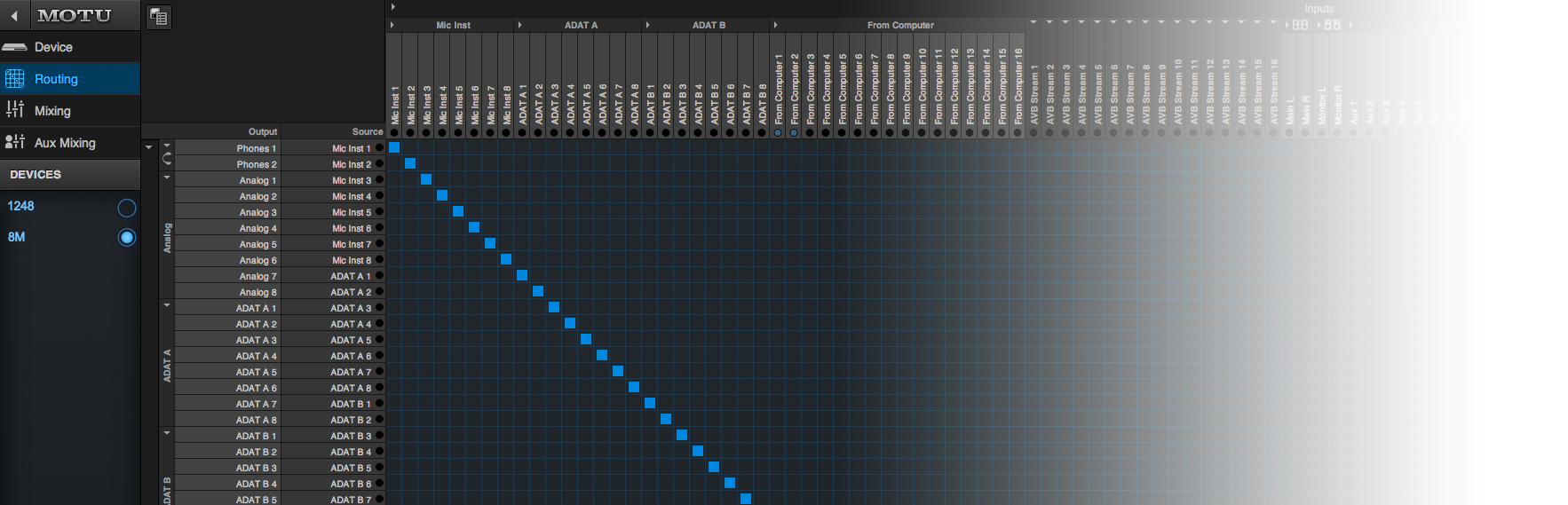

und die neuen Dinger haben ein RME artiges Matrix-Routing
