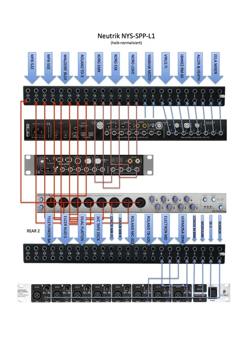

Also, bei mir ist dieses Thema momentan auch wieder sehr aktuell, da ich Musik produziere und eher Kreativ bin, fehlt mir manchmal eine Bildliche Darstellung, daher bereite ich mein Neues Setup sehr gründlich vor.
Ich würde jetzt mal gerne wissen ob meine Grafische Darstellung deinen ersten TIPP "Florian" wiedergibt?
Liebe Grüße der Herry

So,ich habe meine Soundkarten, Synthesizer und Mischpulte (ausser das Eela, das muss ich nochmal prüfen).
Anbei mal die Grafik für die Verkabelungen.
Ich verstehe nun noch nicht wie ich die Ausgänge mit den Effekten anschliessen soll über die Patchbay, soll ich Insertkabel nutzen, wenn ja, wie mache ich das?
Es geht um meine Moogerfooger, Eventide und mehrere Kompressoren.
Herry

Hallo Herry
es ist sehr schwierig zu beurteilen, ob ein Patchbay layout für Dich funktioniert oder nicht. Weil es extrem von der jeweiligen Arbeitsweise abhängt.
Grundsätzlich hat aber eine Patchbay eine einzige Aufgabe: Die Anschlüsse, die unzugänglich auf der Rückseite der Geräte sind, gut zugänglich an einem zentralen Ort im Studio aufzulegen. Die Kabel zwischen den Geräten und der Patchbay sollte man nur als Verlängerung der Gerätebuchsen betrachten, die gehören (unter logischen Aspekten) nicht zur Verkabelung. Die eigentliche Verkabelung des gesamten Studios erfolgt dann nur noch an der Patchbay.
Von daher: jede Buchse an einem Gerät auf die Patchbay. Fertig.

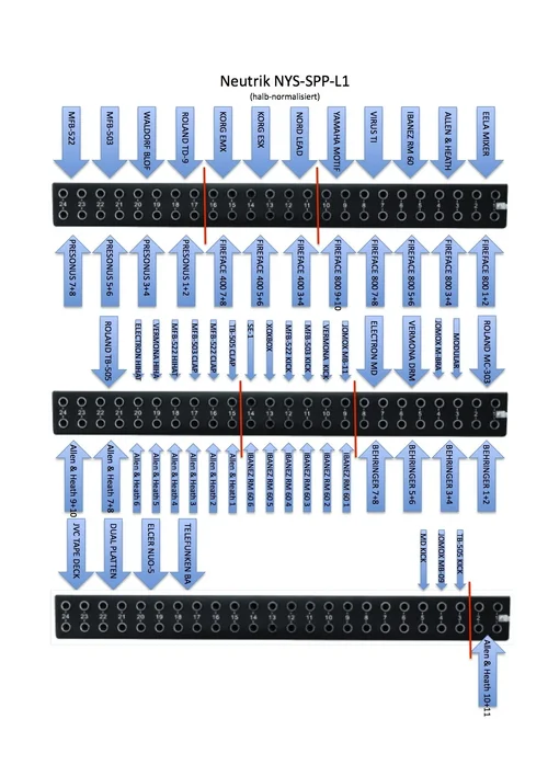

Danke Florian, für deine Antwort.
Ich habe mittlerweile meine Patchbays so belegt wie oben angezeichnet, alles im "Half-Normalized".
Ich würde gerne auch so mit den Effekten arbeiten.
Jetzt ist meine Frage, wenn ich "Half-Normalzied" weiter mache, und Effekte anschliesse, dann würde ich doch ständig, das Ausgangssignal an des Eingangssignal des Effektes schicken, und erst wenn ich vorne was Einstecke die Schleife unterbrechen....Kann dadurch ein defekt im Gerät entstehen?

Ich habe die Neutrik Patchbay für alle Interfaces ins und outs der daw oben out und unten in, also gesplittet. Ich hätte aber genauso zwei Patchbay nehmen können für ins eine und outs eine zweite. Jedes weitere Outboard genau so. Eine Neutrik Patchbay soweit die Module drin gedreht, das ich die im Split Modus nutzen kann. Also Kompressor X oben out L unten in L . Usw.
Hm. Ich will jetzt die Bemühungen der Herren in dem Video nicht kleinreden, vieles ist ja auch ganz anschaulich und verständlich, aber <mecker> dass ausschließlich der half-normalised-Modus erklärt wird (bzw. dass nicht mal mit einem Halbsatz erwähnt wird, dass es auch andere gibt), finde ich eine ziemliche Lücke.* Und der Spruch am Ende bzgl. "auf jeden Fall alles symmetrisch verkabeln" ist (wenn man bedenkt, dass das Video sich an Anfänger zu richten scheint) ganz einfach nur grob irreführend -- weiß nicht, ob fahrlässig oder vorsätzlich </mecker>
*) Ich mache aber auch keinen Hehl draus, dass ich (persönlich, bezogen auf meine Arbeitsweise) von half/normalised nicht viel halte. IMHO entfaltet eine Patchbay erst dann ihr volles Potential nicht bloß als technische Hilfestellung, sondern auch als kreatives Instrument, wenn man sie komplett nicht-normalisiert betreibt und sie dazu nutzt, ganz stupide einfach tendenziell *alle* hinten an den Geräten liegenden Buchsen "nach vorne zu holen" und an einem zentralen Ort zu sammeln. Dann erst kann der Spaß so richtig losgehen.
Alles andere erzeugt (zumindest bei mir) auch nur unnötige Knoten im Hirn.
Auch "Signalfluss von oben nach unten" gibt's bei mir nicht, bzw. nur ganz grob. Dafür ändert sich ständig zu viel. Eingänge werden bei mir grün markiert, Ausgänge rot, fertig.

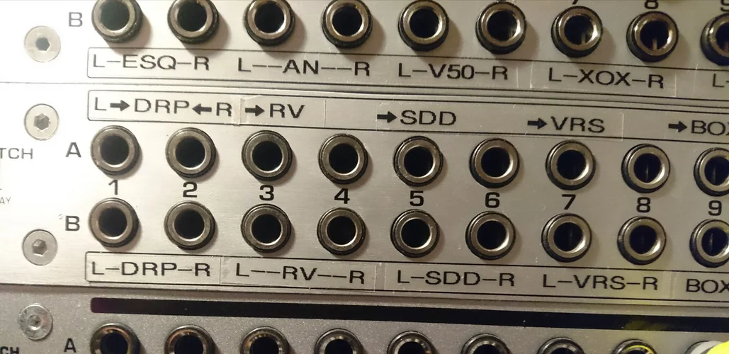

Frage an euch: habt ihr leere Buchsen an den Bays?
"Signalfluss von oben nach unten" klingt für sich genommen erstmal nach klarer Ansage und toller Orientierungshilfe -- bricht aber sofort zusammen, wenn man gleichzeitig auch die (m.E. hilfreichere) Regel befolgen will "Eingänge oben, Ausgänge unten". Wenn ich "unten" aus dem Delay rauskomme und in den Phaser patchen will, der auf derselben Patchbay weiter links oder rechts liegt, dann muss ich (weil: Eingänge oben) das Signal wieder hoch-patchen.
Kann man ja machen wie man will, ich kann mir das besser merken wenn ich mir den Signalverlauf wie einen Wasserlauf vorstelle: von oben nach unten, oben die Ausgänge (Wasserhahn) und unten Eingänge (Abfluss).
Um bei Deinem Beispiel zu bleiben, kommt oben das Signal aus dem Delay raus und fließt unten weiter in den Eingang vom Phaser. Was dort raus kommt (oben) kann weiter zum Eingang (unten) des nächsten Gerätes.. usw.
ja, so einige. Meinst du vorne oder hinten? Bei mir gibts beides.
Hinten leer (also komplett ungenutzt, und damit auch vorne leer), weil (1) manche Effektgeräte z.B. zwei Ausgänge, aber nur einen Eingang haben. Da lasse ich natürlich eine Lücke (hier z.B. Eingänge 4, 6, 8). Aber auch (2) weil ich zusehe, dass ich immer mehr Patchbay-Platz als Geräte habe. Bevor es "knirscht" und alle Patchbays komplett voll sind, kommt halt eine neue Patchbay dazu.
Hinten verkabelt, aber vorne ungenutzt gibt es natürlich auch, massenweise, weil ich pro Projekt immer nur einen Teil vom Fuhrpark nutze. Vor Beginn eines neues Projekts mache ich auch immer Tabula Rasa, um die Birne wieder freizukriegen.
