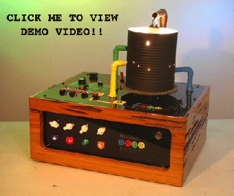

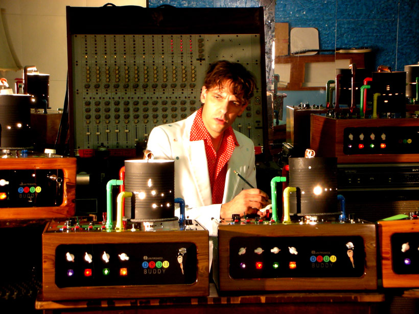

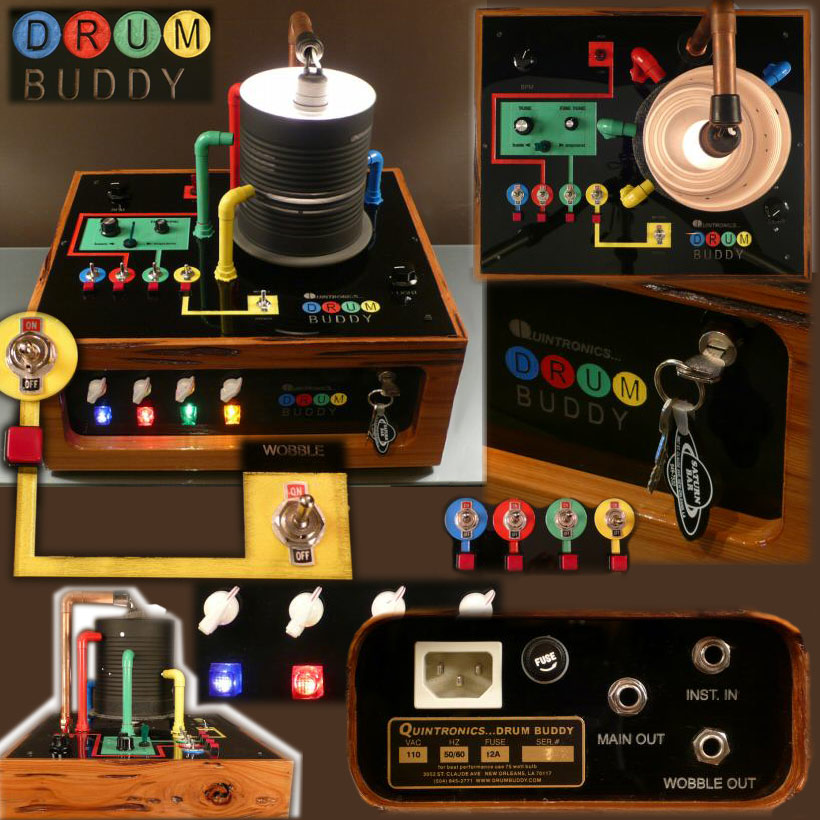

Quintron Drum Buddy
Der Herr Quintron tritt mit unter anderem dieser Kiste und seiner Miss Pussycat auf.
Specs: vier analoge Sounds werden durch Licht getriggert, welches durch Löcher in der rotierenden Dose auf entsprechende Sensoren trifft.
Die Geschwindigkeit der Rotation gibt die BPM vor. Im Grunde wars das schon...
Blau= "kick drum", Rot= "snare drum", Grün= "organ oscillator" - mit "general" und "fine" tuning Poti
Gelb ist ein "space" oder "scratch" Oszillator, der einen einfachen Sinuston von sich gibt.
Über das ganze ist ein ätherisch blubbernder "Wobble" genannter Effekt mischbar....

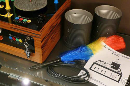

Mit im Lieferumfang: zwei weitere Preset-Dosen ("two step" und "slow ride") und ein "DRUM BUDDY DUSTER" Staubwedel.
