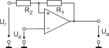

hallo zusammen,
hab da ein kleines problem mit dem trigger-signal meiner MB-808, und da im MB-808 Forum gerade leider wenig los ist dachte ich frag ich mal hier die experten :-)
das trigger-signal der einzelnen instrumente hat bei mir zwischen 4,3 - 4,4 V was leider nicht ausreicht um die 101 anzutriggern (denke mal die braucht so was um die 10-12 V, oder?);
auch wenn ich den accent auf die jeweiligen steps lege wird das signal nicht stärker; der accent selbst funktioniert jedoch gut soweit... aber selbst der rimshot output (also der sound selbst, nicht der trigger) reicht nicht aus für die 101;
den triggersound selbst kann ich mit dem kopfhörer abgreifen, er ist also da und funktioniert soweit - wie müsste man denn den trigger verstärken um ihn auf ca. 10-12 V zu bekommen?
die MB-808 verfügt über einen 5V und einen +15/-15 V stromkreis, gibt es da eine möglichkeit einen kleinen zusatzverstärker zu bauen, der die triggersignale verstärkt ausgibt? zb. auf basis des LM386? oder was benötige ich für sowas?
danke für tips und hilfe,
gruss mark

vorrausgesetzt deine Spannungen stimmen, dann bau dir einfach einen kleinen Verstärker:
Beinahe beliebiger OP beschaltet als nicht invertierender Verstärker (Grundschaltung überall im Netz zu finden) mit einem Verstärkungsfaktor ~2-2,5 (mit Trimmer einstellbar und dann langsam aufdrehen bis es funktioniert)
ich hätte hier zb. noch einen 4558D - damit lässt sich sowas doch bauen, oder?
oder kann ich so einen verstärker auch auf basis eines LM386 bauen?
wäre das dann sowas in der art hier?
verstehe grad nicht ganz wie ich die ICs da verbauen muss... :-(
LM386 ist, wenn ich das Datenblatt jetzt auf die Schnelle richtig gedeutet habe, alleine schon wegen des voreingestellten Mindest-Verstärkungsfaktors von 20 ungeeignet.
4558D müsste gehen, da keine Beispiele, aber sonst ...
Die Grundschatung stimmt auch, Berechnung hier: http://www.elektronik-kompendium.de/sit ... 210151.htm
Sorry, würde dir auch einen Schaltplan zeichnen aber habe gerade ganz wenig Zeit. Macht bestimmt, wenn du das nicht hinbekommst, jemand anders hier mal schnell ?
also, hab das eben mal probiert, und zwar wie folgt:
der 4558D hat ja laut Datenblatt 2 OpAmps, ich verwende daher wohl nur den einen von beiden, dh. die Pins 1-3, und zusätzlich die Spannung auf Pin 4 und 8 (ich hab +15 V auf Pin 8 und Ground auf Pin 4 getan)
dann hab ich das triggersignal, das hat -4,4 V, somit hab ich den Pol mit der negativen Spannung auf Pin 3, und den anderen auf Ground getan... dann ein 100 Ohm R jeweils von Pin 1 auf 2 und von Pin 2 auf ground;
das ergebnis sind zwar nun 8,7 V aber der trigger ist viel leiser und funktiniert natürlich so auch nicht... :-(
irgendwie glaub ich hab ich den OpAmp nicht ganz verstanden - wie genau funktioniert das denn mit dem nicht invertierten verstärken eines signals, bzw. was sollte denn bei -4,4 V rauskommen? -8,8 V oder?
oder muss ich anstatt + 15 v und ground +15 UND -15 V an den IC anlegen, und gar kein ground? also +15V an Pin 8 und -15 V an Pin 4?
bin verwirrt... falls jemand das mal schnell aufmalen könnte, wie ich den 4558 korrekt anschliesse, da wär ich mega dankbar!!!
gruss mark
Pin 8 (VCC) +15V
Pin 4 (VEE) -15V
Zu verstärkendes Signal an nichtinertierenden Eingang, d.h. Pin 3
Pin 2 über Widerstand (R1) an Gnd
Außerdem Pin 2 über Widerstand (R2) an Pin 1 (Ausgang)
Dann sollte das mit deiner verstärkten Spannung negativen Potentials was werden (wenn noch nichts im OP in die Brüche geagngen ist).
Ob das dann zum Triggern der SH-101 so richtig ist, kann ich dir allerdings nicht sagen.

Vielleicht macht Ihr Euch das Leben nur ein bisschen schwer. Anstatt das Signal zu verstärken, würde ich den OP lieber als Komparator, bzw. Schmitt-Trigger schalten und den Schwellwert so einstellen, dass der z.B. ab 2V schaltet. So bekommst Du am Ausgang dann immer die volle Versorgungsspannungsdröhnung, Rail-to-Rail-OP vorausgesetzt. Aber letzterer ist nicht nötig, die 101 sollte auch schon mit 10 oder 11V aufwachen. Check mal http://de.wikipedia.org/wiki/Schmitt-Trigger... das mit den Schmitt-Triggern ist ganz einfach.
Ihr habt ausserdem den OP mit ner symmetrischen Versorgungsspannung betrieben, dabei könnt Ihr den locker unipolar betreiben. Es geht hier echt nur darum, einen 5V-Puls in einen 12V-Puls umzuwandeln. Negative Spannungen muss das Ding gar nicht ausspucken.

Sorry wegen dem Gate-In/CLK-In Verwechseln :oops:
Also hab grad mal ins Service Manual der 101 geschaut. Der CLK-IN geht erst mal auf ne Emitterstufe und dann in die CPU. Die Emitterschaltung fungiert hier wohl eher nicht als Verstärker, sondern eher nur als Inverter. Die hat jedenfalls an der Basis nen 100kOhm Widerstand, wodurch der Eingangswiderstand der Schaltung ebenfalls mindestens 100k beträgt. Insofern sollte der Ausgang der MB eigentlich nicht zu sehr belastet sein, so dass die das Triggersignal zusammenbricht. Das kannst Du aber schnell testen, indem Du den OP als Buffer schaltest (Ausgang mit invertierenden Eingang rückkoppeln und Signal auf den nichtinvertierenden Eingang geben) und zwischenhängst. Vielleicht ist es durch das Buffern schon getan.
hmm, ok. ist das dann so wie hier oben links der invertierende OpAmp?
oder was genau versteht man unter opamp als buffer (puffer??)
danke!
gruss mark
Voltage Follower ist das Mittel der Wahl. Glaube, nachdem ich jetzt endlich auch mal auf das Service Manual gekommen bin, aber auch nicht, dass bei der Eingangsimpedanz das Signal zusammenbricht.
Wie network-909 schon sagte agiert die Schaltun rund um den Transistor TR11 als Inverter, was aber für uns keine Rolle spielt ...
