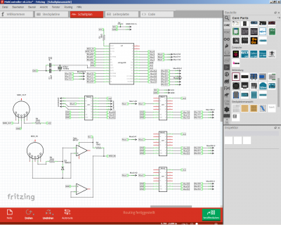

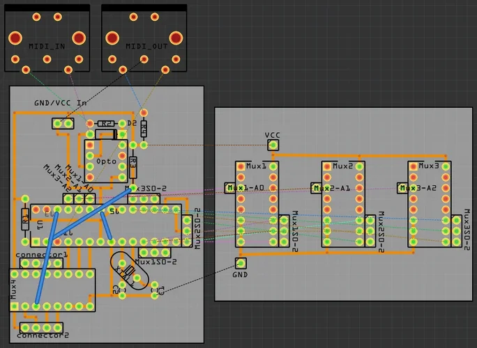

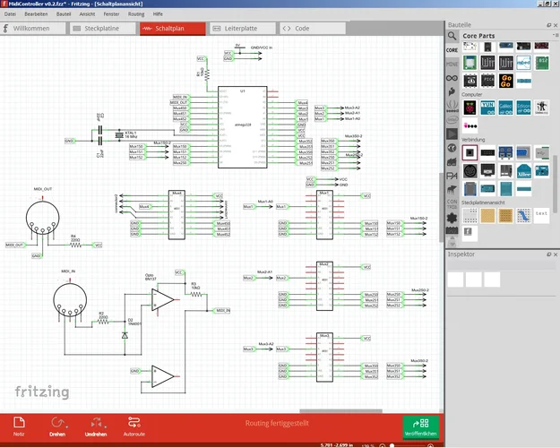

Der Midicontroller mit den ganzen Reglern wird von einem Arduino Uno betrieben werden. Somit wäre eine passende Einheit, welche den Arp/Sequencer antreibt schon vorhanden - nur tuh ich mich mit der programiererei ein wenig schwer.

Bin grad am brainstormen wie ich meine Arduino Uno dazu bekomme, als AVR-ISP einen weiteren Atmega328p mit .hex zu füttern.. :roll:
Die .hex-files kann ich ja nicht einfach so als sketch im Arduino-Editor laden..
XLoader soll das aber scheinbar ganz einfach realisieren können.. nur weis ich noch nicht, wie ich die Fuses auf dem "Opfer" setzen kann

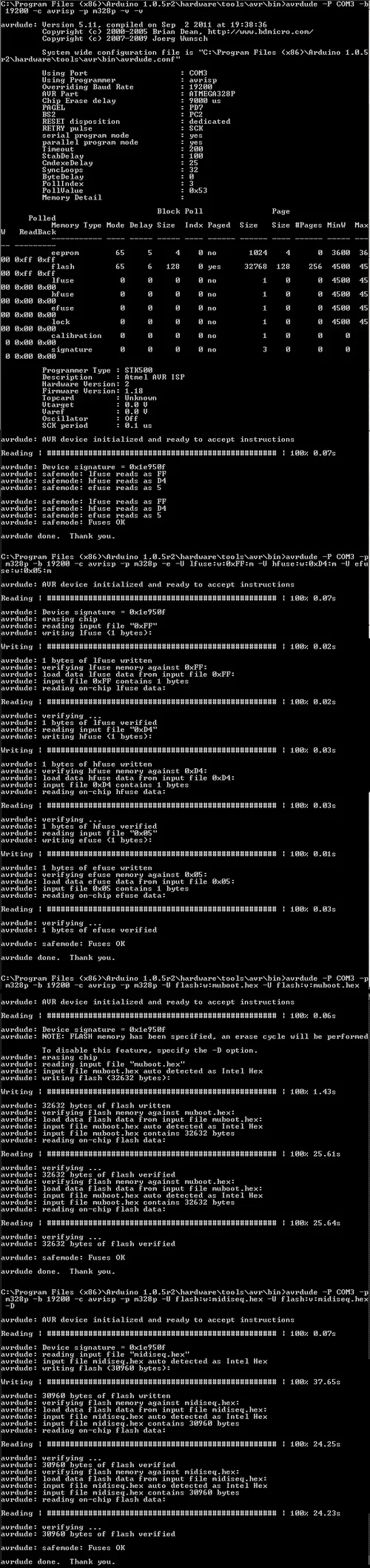

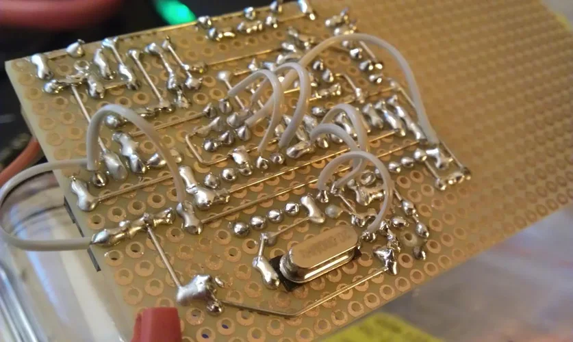

sooo...
nachdem ich das netz durchforstet hab, bin ich zu folgender lösung gekommen:
Arduino Uno als ISP und das "Opfer" auf nem externen Breadbord (angeschlossen ohne externen Cristal, wie hier beschrieben (ganz unten links))
Using an Arduino board to burn the bootloader onto an ATmega on a breadboard (w/o an external clock).
und hier die "Übersetzung" von AVR Tools nach avrdude:
Code:
@echo off
 set path=%path%;C:\Program Files (x86)\Atmel\AVR Tools\STK500
 stk500 -cUSB -dATmega328p -I125Khz -e -fD4FF -FD4FF -EFD -GFD
 stk500 -cUSB -dATmega328p -I4Mhz -ifmuboot.hex -pf -vf
 stk500 -cUSB -dATmega328p -I4Mhz -ifmidiseq.hex -pf -vf
:stk500 -cUSB -dATmega328p -I4Mhz -iemidiseq_eprom.hex -pe -ve
-c Select communication port; “com1” to “com8”. If this parameter is omitted the program will scan the comm. ports for the STK500
-d Device name. Must be applied when programming the device. See list below.
-l Set lock byte. “value' is an 8-bit hex. value
-e Erase device. If applied with another programming parameter, the device will be erased before any other programming takes place
-f  Set fuse bytes. “value” is a 16-bit hex. value describing the settings for the upper and lower fuse
-F Verify fuse bytes. “value” is a 16-bit hex. value to verify against
-E Set extended fuse byte. “value” is an 8-bit hex. value describing the extend fuse settings
-G Verify extended fuse byte. “value” is an 8-bit hex. value describing the extend fuse settings
Fuses syntax: fLLHHEE (Low Low; High High; Extendet Extendet)
-if Name of FLASH input file. Required for programming or verification of the FLASH memory. The file format is Intel Extended HEX
-pf or pe or pb Program device; FLASH (f), EEPROM (e) or both (b). Corresponding input files are required
-vf or ve or vb Verify device; FLASH (f), EEPROM (e) or both (b). Can be used with -p or stand alone. Corresponding input files are required
-ie Name of EEPROM input file. Required for programming or verification of the EEPROM memory. The file format is Intel Extended HEX.
-pe see above (Program device; EEPROM (e) Corresponding input files are required)
-ve see above (Verify device; EEPROM (e) Can be used with -p or stand alone. Corresponding input files are required)
AVRDUDE translation of the code above: link here (http://www.nongnu.org/avrdude/user-manual/avrdude_4.html#Option-Descriptions)
at first read the fuses to see the states!!! (A fresh m328p have the following readout: lfuse 62 hfuse D9 and efuse 7)
avrdude -P COM3 -b 19200 -c avrisp -p m328p -v
stk500 -c USB -d ATmega328p -I 125Khz -e -f D4FF -F D4FF -E FD -G FD (Fuse settings: low=FF, high=D4, extended=FD.)
avrdude -P COM3 -p m328p -b 19200 -c avrisp -p m328p -e -U lfuse:w:0xFF:m -U hfuse:w:0xD4:m -U efuse:w:0xFD:m
avrdude -P COM3 -p m328p -b 19200 -c avrisp -p m328p -U flash:w:muboot.hex -U flash:v:muboot.hex
avrdude -P COM3 -p m328p -b 19200 -c avrisp -p m328p -U flash:w:midiseq.hex -U flash:v:midiseq.hex -D
avrdude -P COM3 -p m328p -b 19200 -c avrisp -p m328p -U eeprom:w:midiseq_eprom.hex -U eeprom:v:midiseq_eprom.hex
(existiert leider nicht)
leider konnte ich die Extendet Fuse nicht auf den gewünschten Wert 0xFD bringen - wurde immer wieder automatisch auf 0x05 umgeschrieben
(möglich, dass es am "Savemode" liegt, aber da bin ich mir nicht ganz sicher - habs nicht ohne savemode getestet)
jetzt fehlt nurnoch die komplette schaltung, in die ich den IC einsetzen kann..
wäre prima, falls jemand einen Hinweis darauf geben kann, warum ich die Extendet Fuse nicht auf FD setzen konnte :idea:
thx (fürs lesen) :mrgreen:
-otto
Ich hab dann mal direkt Pete von MidiGal gefragt bezüglich der efuse.
Scheinbar liegt es tatsächlich am Quarz - den ich nicht angeschlossen hatte.. da ich einen solchen grad nicht zur Hand hab :floet:
Werde erstmal alle nötigen teile für die Schaltung besorgen (incl. des 20MHz Xtal) und dann sehen wir weiter...
bis dahin erstmal :kaffee:
-otto

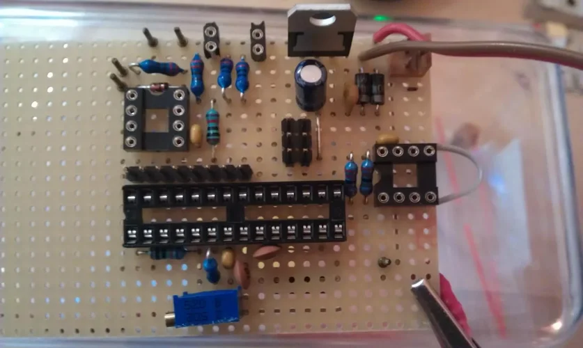

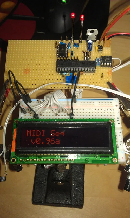

Zwischenbericht:
building:
checking:
flashing:
testing:
:mrgreen:
müssen nurnoch die Midiports und der Encoder dran, dann das Gehäuse und die Klaviatur, danach noch ca. 26 Potis und die Midicontroller-Schaltung reingebastelt, alles aufgehübscht und fertig :floet: :mrgreen:
Danke an alle Helfer und Tipsgeber! :supi:
LG
-otto :kaffee:

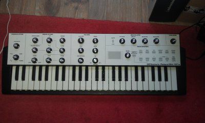

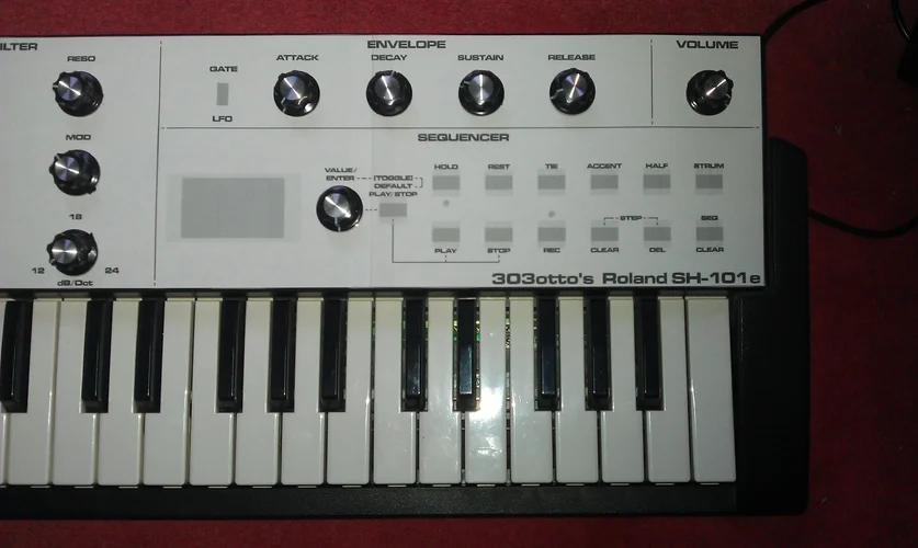

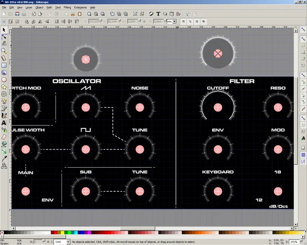

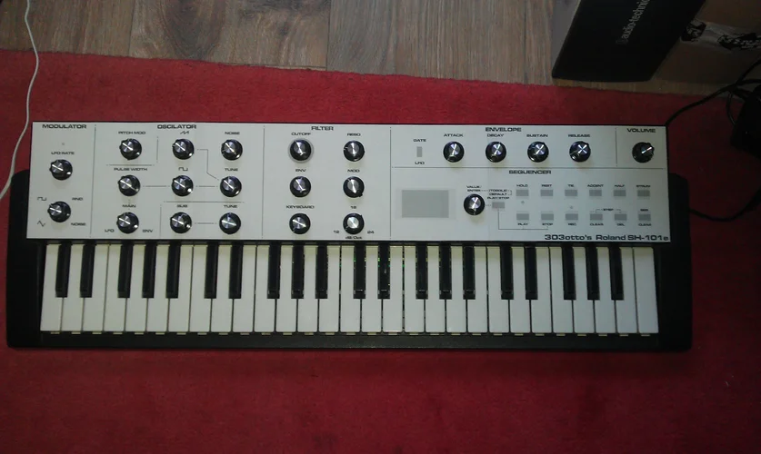

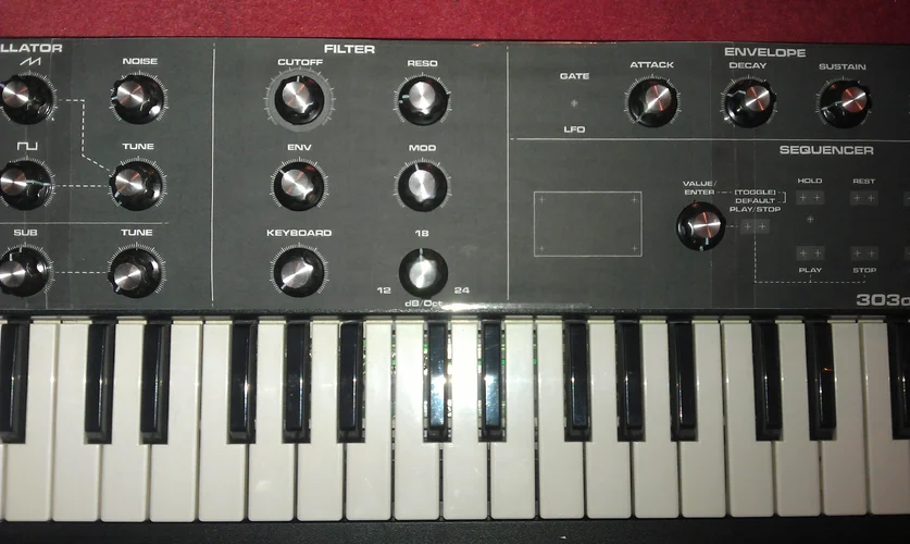

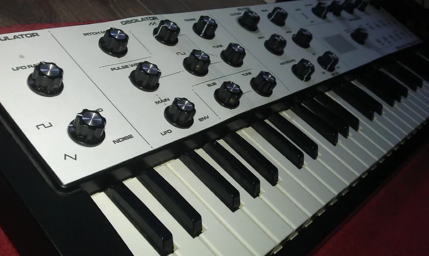

weils so schön ausschaut :respekt:
nur mal nen kleines Bild vom Projekt :mrgreen:
und noch eins vom Sequencer
erstmal noch aus Papier aber es geht voran :floet:
ein altes Casio MA-100 muss übrigens herhalten :mrgreen:
:kaffee:

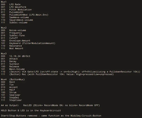

Hast du an der Sequenzer-Software was geändert? Weil der Midigal ja eigentlich nur einen Encoder und einen Taster hat.
klangsulfat schrieb:
:supi:
Richtig - und das ist etwas wenig :|
(da die Firmware ein .hex-file ist, kann man darin leider nix mehr ändern - ohne sourcefile wird da nix draus)
Aber zum glück hat der MidiGal-Entwickler die wichtigen Parameter mit controllmöglichkeiten versehen. :idea:
Wie man in der Anleitung lesen kann, gibts die Möglichkeit, einen ganzen haufen sinnvoller Funktionen per MidiCC# auszuführen.

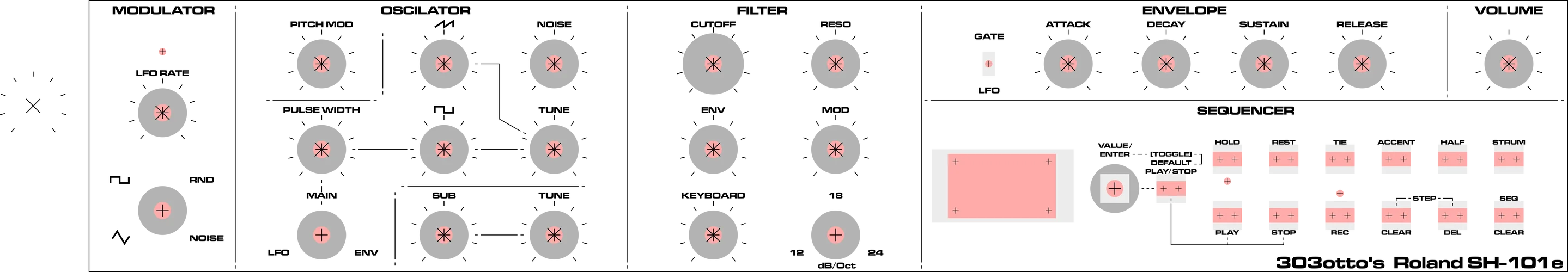

hier noch nen schmankerl: meine aktuelle finale version der Oberfläche
x und + sind Bohrungspunkte
rosa wird komplett ausgeschnitten
hellgrau sind unter der Frontplatte liegende Elemente, deren Größe beachtet werden sollte
dunkelgrau sind Flächen, welche durch Elemente auf der Oberfläche verdeckt werden
das ganze als invertiertem Aufkleber zu haben wäre himmlisch (komplett schwarz mit weißem Text)
die Buttons werden nachgegossene TB-303 Taster sein - transparent natürlich - und mit orangenen SMD-LED's von hinten beleuchtet sein
die 3 LED's (LFO, HOLD und REC) werden orangene 3mm LED's sein - alles passend zum Amberfarbenen Display
sieht dann ähnlich dem SUB37 von Moog aus, nur sind da die LED's eher gelblich
..achja.. neben das Keyboard-Feld kommt noch ein kleiner Playstationcontroller-Joystick für Pitch und Modulation
LG
-otto :kaffee:

wie wärs hiermit?
hier eine vorherige Version: :mrgreen:
LG
-otto :kaffee:

UpdateTime:
Da die IC's immernoch unterwegs sind, hab ich schonmal die Schaltung für die Poties und Buttons entworfen..
und hier die Platinenansicht
ist noch nicht ganz fertig.. die sockets für die Poties fehlen noch, aber das ist nurnoch "fleißarbeit" :mrgreen:
Ich hab 2 Platinen gewählt, da ich soche in dieser Größe grad massig da hab und weil sich die IC's so besser verdrahten lassen - sonst hätte ich ohne Ende Jumper auf der Platine.
Als nächstes werde ich die Keyboardmatrix-Platine entwerfen.. dazu hätte ich aber schon sehr gern meine bestellten 74HC595-IC's da, um das vorher mal aufm Breadboard zu testen :roll:
achja... die Multiplexerbelegung (falls es jmd interessiert)
die Play und Stop-Buttons mussten leider weichen, da ich keine freien Eingänge am MCU mehr habe..
hab auch alles mögliche durchgespielt aber am ende gab es immer nur eine Lösung um alles unterbringen zu können: Ein größerer Microcontroller
Arduino Mega oder Teensy 2.0++
Der Mega wäre ja noch erschwinglich (aber braucht dann wieder 30 Tage um hier einzutrudeln) aber der Teensy war mir dann doch zu teuer. :|
Dann halt 2 Atmega328p. Erstens liegen die hier bei mir grad rum und 2.: die sind schon bezahlt :mrgreen:
Auch müsste ich sonst den Code für den Controller (Poties+Buttons) und den Keyboardmatrix-code irgendwie zusammenfrickeln.. und dazu hab ich grad nicht die Lust.. und ob das überhaupt so klappt?.. meh.. so gehts doch auch ;)
Am Ende kommunizieren eh alle Schaltungen über Midi miteinander und dadurch brauch ich mir keine Gedanken über Auslastung der MCU oder solch Gedöhns machen :mrgreen:
Die Reihenfolge der einzelnen Platinen wäre dann folgende: (alles über MidiIN/Out miteinander verbunden)
MidiIN -> KeyboardMatrixPlatine -> Potie/ButtonsPlatine -> MidiSeqPlatine -> MidiOut -> MidiIN Nord Micro Modular :idea:
Alles natürlich auf dem selben Midikanal. Da ich in meinem Setup über Midi nur Start/Stop und Clock übertrage, dürfte das auch nicht weiter behindern.
so... genug geschwafelt :mrgreen:
LG
-otto :kaffee:
