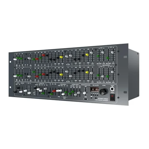

Nicht nur Deckard's Traum...
Ich würde in dem Thread Titel noch "CS80 Clone"in Klammern dahinter setzen.Hatte ich hier völlig übersehen und bin erst durch ne andere Seite drauf gestossen.

Den Poly-Aftertouch als empfangene Daten kann man sich sonst wo hinreiben, so lange es keine Klaviatur gibt, die das mechanisch passend umsetzt. Das großartige bei den Yamahaklaviaturen ist ja, dass sie wirklich extrem stimmig sind in Relation dazu, wie die Klangerzeugung dann auf die entsprechende dynamik reagiert. Man spiele einfach einen DX7 über irgendeine andere MIDI-Klaviatur und dann merkt man, dass die mechanische response der Fremdklaviatur nichts mit dem gehörten dynamikverhalten zu tun hat. Das gleiche gilt auch für den Aftertouch des CS-80. Die eigentliche Ingenieursleistung ist da die perfekte Abstimmung der Klaviatur auf die Parameterkontrolle. Genau diese Abstimmung gibt es halt hier nicht

Auch die Kippregler, die ganze Abstimmung des Instruments ist einfach unvergleichlich. Das kann man nicht emulieren, und bei einer Transferierung ins Rack wird genau das verloren gehen was CS80/60 so besonders macht.
Respekt für die Leistung, aber ich bin erst mal skeptisch.

Das Projekt hier halte ich für (finanziell und technisch) nicht durchführbar <- sofern es tatsächlich ein 100% Clon werden soll (von der Klaviatur ganz abgesehen .. ist/soll aber ein 19"-Rackteil werden).
So in etwa wie ein CS80 = also nah dran .. ja, das könnte gehen. Eine 1:1 Recreation jedoch nicht.

Hier mal Info von AH:
Todd Sines on AH schrieb:
About a year and half ago when Roman was last in town, I said, “You know, you really ought to think about a poly-voice module system”… he went silent.
This had to have been in planning stages for some time. After the Roland 303 rebuild project was derailed last Sept, think he went a different direction. Thank god.
I have been mostly mum about it for a while, but when he started showing faceplates I knew it was a reality.
FIRST OFF — It is *inspired by* but not a direct CS-80 clone.. weight not withstanding some features [ring mod, polyAT] are placed lower on the priority for this prototype.
Serial #0001 is going to Jóhann Jóhannsson to help with scoring of a certain film.
And Hans owns a ton of Sputnik stuff already so chances are, he’ll get one or two as well.
MCU will auto tune oscillators to keep voices from drifting.
Deckard’s Dream Expander will feature:
* ALL ANALOGUE EXPANDER, "the expander will be ringmod, delay, chorus, spring reverb"
"i will include CV/GATE inputs for voices and maybe some assignable too”
* CV/Gates/expression 3.5mm jacks for all 8 voices
Expansion port allows for voice chaining as well:
* "with expander port you can chain 2 units for 16 voices and to connect a ribbon controller”
* Poly AT over MIDI is planned [possibly incorporated via MCE] but since few of us have controllers that support SENDING Poly AT you’ll have to upgrade.

Da dies kein direkter 1-zu-1 Klon ist (gut so!), warum sich nicht auch gleich vom Pseudo-CS80-Frontpanel verabschieden?
Ich würde plädieren für: Eine klassische "Blackbox" mit getrenntem Bedienpanel... am liebsten im Keith-McMillen-KMix-Stil.
