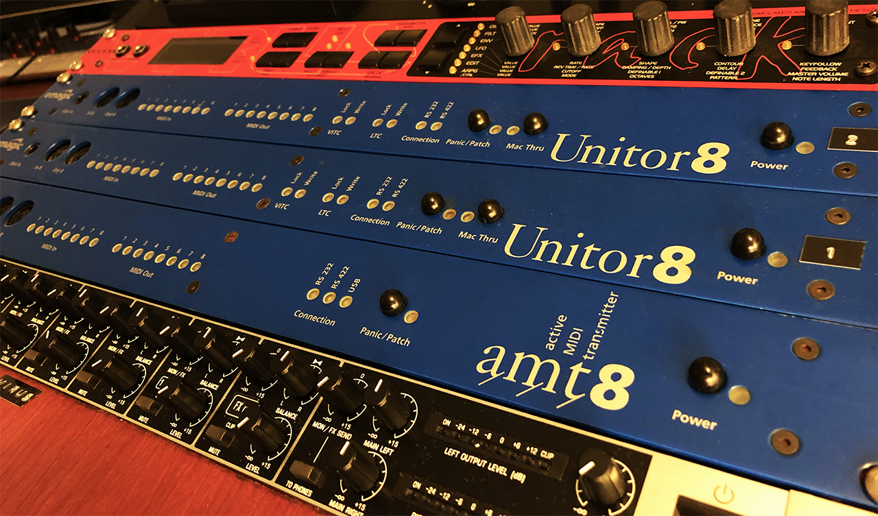

Report zur Funktionalität:
AMT-8 + 2x Unitor-8 mk.1 (!) unter macOS 10.14:
Da ich 2x Unitor-8 (mk.1 = also nur seriell) nutze (mit extra angepassten Treiber für Win 7 / 32bit) suchte ich nach einer Lösung für ein modernes OS/64bit .. vorzugsweise macOS.
Habe vor wenigen Tagen deshalb extra ein zusätzliches AMT-8 (USB + RS323 + RS422) gekauft. Das AMT-8 (als Master) + Kaskade mit den vorhandenen, beiden Unitor-8 = LÄUFT (mega happy !!)
Habe den Treiber manuell ins "../Libary/Audio/MIDI Drives" unter macOS 10.14 kopiert - und alles läuft unter Logic + Cubase hervorragend ! Jetzt habe ich wieder 24/24 (I/O) MIDI-Ports mit jew. 16 I/O-Channels (also 384 einzeln ext. ansprechbare I/O MIDI-Channels insgesamt) unter macOS 10.14 ;-)
Nun steht nichts im Wege auf ein potentes macOS (64bit) bei Bedarf umzusteigen - bzw. ein Zweitsystem dem bereits vorh. hinzu zu fügen.
Ich steh' auf diese alten emagic Interfaces und möchte sie nicht wegen fehlenden Treiber entsorgen müssen. Super. Nun bleiben sie weiter bei mir im Betrieb.
