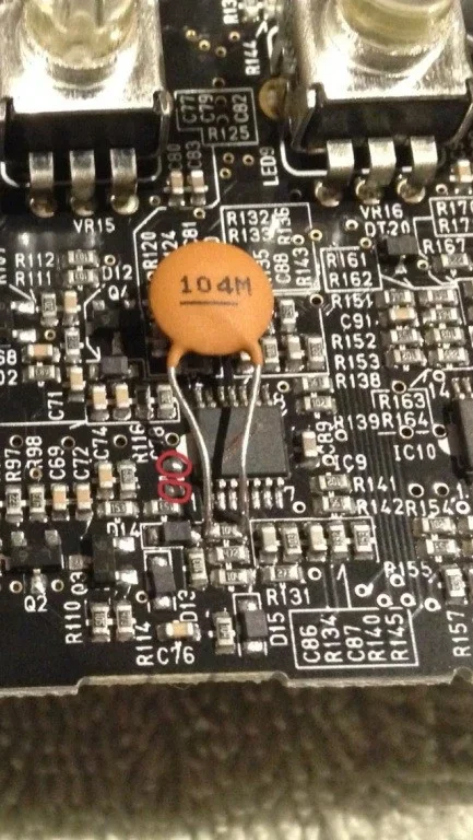

Hallo zusammen,
einigen dürfte ja bekannt sein das es einen sehr einfachen Mod gibt,damit Snare nicht mehr nach so nach 8-Bit Röcheln klingt sondern eher nach 808.Um das zu erreichen muss ein Kondensator eingelötet werden.Leider sind die Angaben im Gearslutz Thread etwas unpräzise,allgemein wird dort nur von einem "104 Cap"gesprochen.Es gehen wohl auch unterschiedliche (die den Klang auch unterschiedlich beeinflussen).Ich habe zwar jemanden,der mir den einlötet aber muss selber erstmal rausfinden welcher der richtige ist.
Hier beschrieben:
http://www.gearslutz.com/board/electron ... ecall.html
Hier mal zwei von Conrad,gehen diese in die Richtung?
http://www.conrad.de/ce/de/product/5318 ... t?ref=list
http://www.conrad.de/ce/de/product/5300 ... 104K1-1-St
Und hier mal ein Bild wo der hinkommt (die beiden roten Kreise).

Dieses Video stammt noch vom ersten Mod mit zusätzlichem"brightness"Regler.Das Foto oben übrigens auch.Bis der gute Mann rausfand,das der Kondensator bei C78 noch besser/einfacher zu platzieren wäre.Der brightness Regler ist nicht notwendig.
Ich habe es so gelöst, das ich den Kondensator nicht direkt angelötet habe, sondern dünne Litze. Dann habe ich verschiedene Keramikkondensatoren ausprobiert. Es ist dann auch tatsächlich ein 100nF geworden.
Also würde einer der beiden von mir geposteten Kondensatoren gehen?Der erste Conrad link eventuell? der ist in der Kreuzberg Filiale verfügbar,beim anderen müsste ich warten.Geduld gehört nicht zu meinen stärksten Tugenden :mrgreen:
104 bedeutet 100nf.
Ich würde sogar den Zweiten nehmen, da habe die Beinchen einen geringeren Abstand (2,5mm ).
Evtl würde ich etwas Schrumpfschlauch um die Beinchen machen, nur zur Sicherheit.

Es ga irgendwie zwei Positionen, wo man das Teil einlöten konnte, irgendwo war sogar auf der Platine was vorgesehen, aber nicht da wo hier das auf dem Foto ist ???
Auf dem ersten Bild sieht man die"richtige"Position (C78) in den zwei roten Kringel.Wobei die andere,wo der Kondensator dran hängt,auch nicht verkehrt ist.Warum die zweite mod besser ist etc. steht alles im ersten Post des verlinkten GS threads.

da wo´s rot umrandet ist fehlt ein kondensator,da sind nur die 2 smd lötpunkte.

Den Kondensator, der aussieht wie eine orange/braune Scheibe mit zwei Metallbeinchen... ;)
Hier ganz rechts im Bild:

ich habe gestern zusammen mit MiK auch mal geschaut wie man die snare an meinem frisch gekauften volca beats verbessern kann.
der oben genante kondensator passt offensichtlich sehr gut und bewirkt, dass die snare klingt wie man das erwartet.
allerdings ist die maximale snare länge immer noch sehr kurz.
wir haben darum mal weitere, größere kondensatoren probiert.
und siehe da, je größer der kondensator umso länger wird die snare :)
allerdings hat der decay poti dann keinen einfluss mehr auf die länge der rauschfahne. man kann damit nur noch die länge des tonalen anteils der snare regeln. snappy regelt weiterhin die lautstärke des noiseanteils. und die größe des kondensators bewirkt wie gesagt die länge des noises - also im prinzip die laustärke hüllkurve für das rauschen. da kondensatoren sich aber schön exponentiell entladen, klingt das immer gut. die exponentielle kurve kann man übrigens auch richtig schön am oszi sehen.
