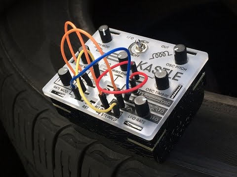

Es gibt einen kleinen neuen sehr sehr winzigen Minimodular-Synth von Bastl mit dem Namen Kastl, nein Kastle – gesprochen „Kastl“ .. interessantes Ding irgendwo zwischen dem Minisizer und dem ZeroCoast – er hat 16 „Buchsen“ für winzige Kabel, also Patchverbindungen sind hier ähnlich wie beim Anyware, aber das Gerät ist kleiner, viel kleiner:
it has sort of the same minimini pins to connect the modules, 16 of it and these features:
Features of Kastle Synth
-mini patchbay with 16 patch points
-complex oscillator
-phase distortion, phase modulation and track & hold modulation
-pitch / timbre CV & offset & attenuator
-waveshape control with offset and CV input
-vc-LFO – triangle / square, reset input
-stepped voltage generator with random, 8 step and 16 step loop mode
-2 I/O CV ports are available and can be routed to any patch point
-the main output can drive headphones
-3x AA battery operation with power switch
-open source
-possibility of exchanging different LFO and OSC chips
-comes with patch cables
-the pattern on the sides varies and every unit is an original
price: 80€ whoaa!
