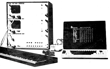

Grundeinheit 1:
PPG Wave-Computer, System 340
Diese Einheit ist 8stimmig ausgelegt.
Datenträger: RAM, ROM, Digital-Cassetten-System.
Klangerstellung: Über CRT-Terminal durch Eintragen von Daten in den 6 verschiedenen zur Verfügung stehenden Tabellenarten. Additive Synthese.

Grundeinheit 2:
PPG Event-Generator-System 380
Diese Recheneinheit bildet einen 16stimmigen, polyrhythmischen Sequenzer und steuert 2 Wave-Computer-Systeme an.
Sequenz-Erstellung: Ãœber CRT-Terminal.
- Einzeltondefinition
Jeder Ton kann durch 32 Parameter definiert werden. - Sequenz-Erstellung
Sie beinhaltet weitere 5 Parameter, z. B. Generalstimmung. - Sequenzketten-Bildung
Die Kettenbildung definierter Sequenzen beinhaltet die Kombination dieser mit einzelnen Partialvierteln und die weitere Anwendung der Sequenz-Parameter.
Das System beinhaltet außerdem Spezialbefehle zur Manipulation von ganzen Datenblöcken. Kopieren, Sortieren und Überschreiben von Parametern definierter Partial-Viertel-Bereiche durch Selections-Angaben und Änderungs-Angaben sowie Zufallswahl innerhalb definierter Speicherbereiche durch Selections-Angaben.
Das EVENT-GENERATOR-System ist als Master- oder Slave-Einheit zu betreiben.
