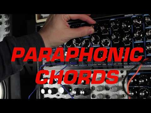

Höchstwahrscheinlich ist hier ein Oszillator am Werk, dennoch könnte mit der Swarm-Osc-Technik auch der Eindruck mehrerer Oszillatoren simuliert werden. Der Name Paraphonic bedeutet in der Regel die Anwesenheit von einem Filter, VCA und Hüllkurve(n) aber mehrere Oszillatoren können eingespeist werden und sogar Akkorde oder Intervalle spielen.
Dies spräche für mindestens 2 oder mehr Oszillatoren oder einer Simulation mehrerer – wie der Swarm das ja durchaus kann.
Radikal Synth Paraphonic Module
This synth is most likely a eurorack solution with one complete voice. Since it’s name is paraphonic module it should be able to send one or more oscs though one filter/VCA and Env as one voice but those OSCs can have all different settings and be played individually – since it is not duo but paraphonic and the swam oscillator by Radikal is already there is capable of up to 7 oscs (if I remember correctly) – here we got a luxury multitude of OSCs with multimode filter and envelope with effects attached – in one module or synth – just shown on Jörg Schaafs Facebook account – could be a cool synth in one box and still be modular or eurorack – do me the 1st option would be more appealing as a standalone synth but incl. modular access to all modules by patch cable, still. the desktop version will be shown at NAMM 2018.
