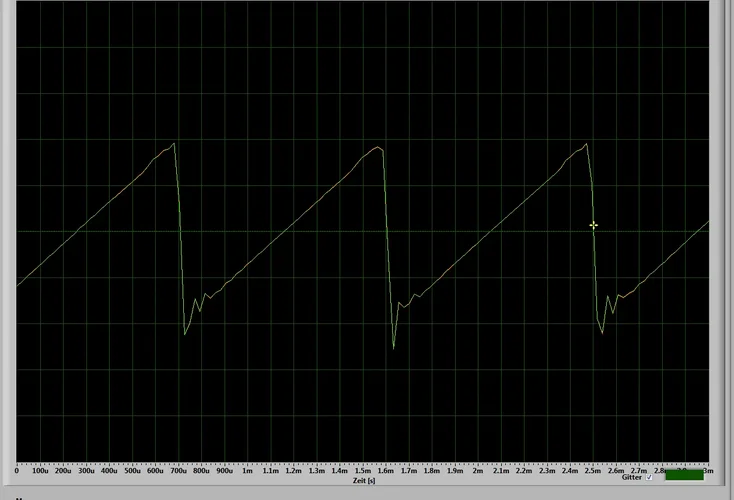

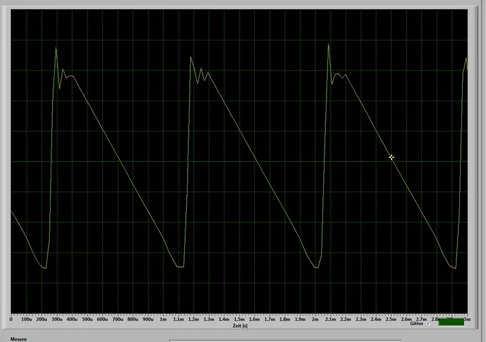

Ich habe mit Eagle ein 2 teiliges Board erstellt nach dem Plan von http://musicfromouterspace.com/analogsynth_new/VCO20120618REV0/VCO20120618REV0.html#.
Die beiden Platinen sind nun fertig bestückt und beim einstellen der Wellenformen komme ich nicht weiter. Es fehlt beim TRI die ansteigende Hälfte des Dreiecks.
R5 und R7 bewirken nur ein abschneiden der Spitze.
RMP - ausgang ist gut aber R5 bewirkt da gar nix.
Ich habe leider nur scope.exe über die Soundkarte und kein richtiges Oszi.
Ohne ein richtige Triangelsingnal werde ich auch kein Sinus bekommen. Mich wurmt das ich keinen Fehler finden kann und weiß nicht mehr weiter. Hat jemand ne Idee?

Das Bild zeigt den RMP Ausgang an dem sich mit R5 nix ändern lässt.
Das ist die Kurve vom TRI Ausgang wo durch R5 und R7 die Spitzen flach werden bis ruhe ist.
Normal müsste doch durch das trimmen von R5 und R7 die Kurve nach oben und unten schieben lassen oder?
Ja. Das Sägezahnsignal sieht auch nicht wirklich sauber aus - muss aber nix Böses bedeuten, sieht eher aus wie Resonanz nicht ganz runtergedreht?

Wenn Du nur ein Soundkarten Oszi hast, dann siehst Du keinen Offset, weil die Soundkarte kein DC-Coupling macht. Ohne echtes Scope mit DC-Coupling wirst Du bei Synths nicht glücklich; leihe Dir notfalls eines.
Bekommst Du denn das RMP (=Ramp) Signal (pin7 U4)? Sollte der Sägzahn, aber mit ansteigender statt abfallender Sägeflanke sein.
Wenn ja, prüfe ob D2 und D3 wirklich mit der Kathoden zu R21 / R13 zeigen. Wenn ja: löte die Kathodenseite raus, und schau Dir da das Signal an (ggf Dioden kabudd).

Du siehst nicht, ob sie den Offset ändern oder ob sie ihn nicht ändern. Das ist ein bisschen was anderes.
Ich nehme an Du hast ein Multimeter. Ändert sich an pin3 des TL074 die Spannung, wenn Du an R5 drehst? Das gleiche mit R7 und pin 10?
Ja das ändert sich bei allen. Und ich habe mit dem Multimeter zusätzlich nochmal versucht die Wellen einzustellen (bei hohen Frequenzen) und beim RMP komme ich nicht unter +1,8V bei allen anderen schon (0V opt.) und so ist es mit gelungen die annähernden Kurven einzustellen aber noch ungenügend. Es muss also noch was am/um R5 geändert werden...?

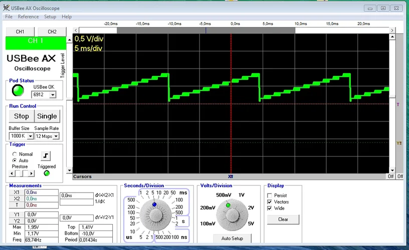

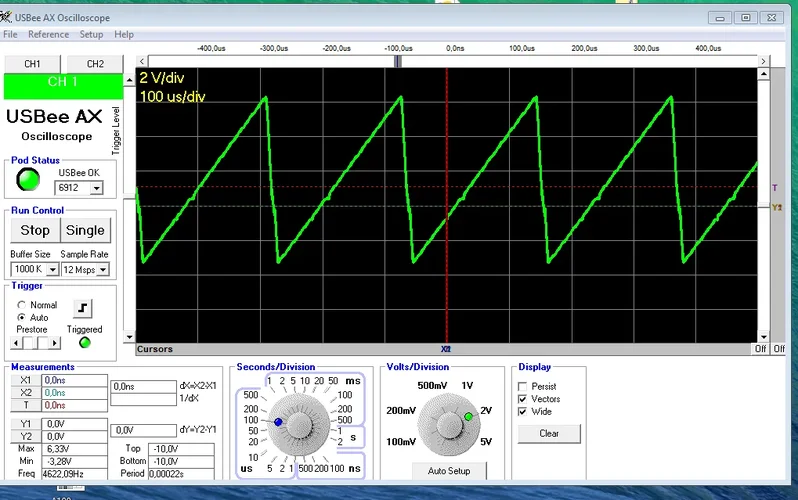

Hi, ich habe mir jetzt ein USB Oszi geliehen und da kann man gut sehen das es schon im RAW Signal zuviel Offset ist:RAW2.webp
Bei tieferen Frequenzen noch krasser:
Ich komme also mit dem R5 Trimmer nicht in die Mitte um GND:
Nun ist die Frage was ich am Kern ändere damit RAW mehr zu GND kommt?

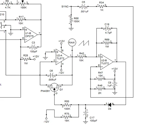

Ich habe R70 im Auge? Oder doch lieber die Reichweite von R5 vergrößern mit kleinerem R6?
Ganz doofe Lösung: die Raw-Verbindung zwischen U2 pin1 und R12 mit einem Kondensator AC-koppeln...
den Designfehler an der Wurzel zu packen
Das wäre gut aber ich habe keine Ahnung... kann nur oberflächlich verstehen wie die Schaltung funktioniert.
Auf jeden fall habe ich jetzt einen 100k parallel zu R6 gelötet und damit kann ich das Offset genügend einstellen um annehmbare Wellenformen zu erhalten.
Der Offset verschiebt sich aber mit steigender Frequenz nach oben.
Würde ich gerne versuchen. Was für einen Kondensator mit welchen Wert würdet ihr vorschlagen?
Da hätte ich 4,7uF und 2,2uF unipolar Keramik und 10uF bipolar Keramik, meine Folienkondensatoren sind alle kleiner (0,22/0,15uF).
0.47 - 1 uF müsste schon reichen. Wenn Du nen Folien-C mit .47 hast, probier den.
ansonsten halt einen Keramik oder gar einen Elko.

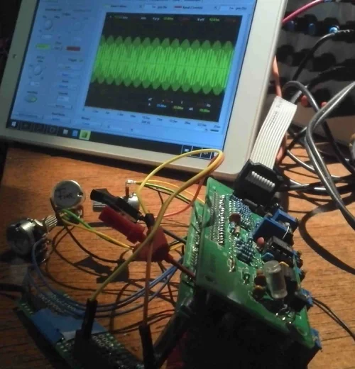

So ich habe nun einen zweiten VCO aufgebaut und dabei genau auf die Werte der Bauteile geachtet. Leider verhält es sich genau wie beim ersten VCO. Bei steigender Frequenz steigt auch das Offset und damit sind keine sauberen Wellenformen möglich.

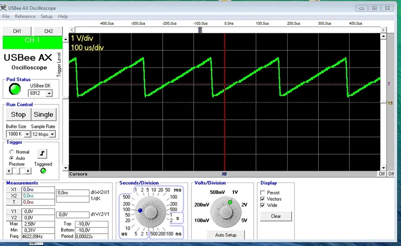

Nun habe ich auch einen 0,47uF Folien Wima vor R12 gesetzt, damit verändert sich der Offset nicht mehr allerdings ist nun die Schräge der Rampe nicht mehr gerade sonder ein wenig nach oben gebogen. Das macht ebenfalls einen sauberen Sinus unmöglich.
Falls jemand Interesse hat sich mit der Problematik zu beschäftigen sende ich gerne die Eagle Dateien zu. Bin Dankbar für jeden Tipp.

Ich habe noch einen Verdacht : bei meiner Platine sind Q1, C6, C12 und C13 ziemlich dicht beieinander.
Da der PN4391 (Q1) sehr empfindlich ist (man hört wenn man mit dem Finger in die Nähe kommt) könnte es sein das die Kondensatoren auch irgendwie daraufeinwirken?

RAW das rohe Signal AC zu koppeln bringt schon mal ein gleichmäßigen Offfset.
Das Grundproblem ist nach wie vor die Reichweite der Trimmer R5 an Pin3 von U4-A ist völlig auf GND gestellt und das reicht noch nicht ganz. Also könnte man evtl. den Trimmer nicht an +12V sonder an -12V anschließen. ???
So ähnlich beim 1V/Okt Trimmer er ist voll auf Durchgang und das reicht noch nicht ganz, U1-A müsste ein wenig mehr verstärken um auf 1V/Okt zu kommen. R24 auf 1,8k zu ändern, würde das funktionieren?
R11 der Hochfrequenz Comp. Trimmer hat bisher noch gar keinen Effekt gezeigt.
