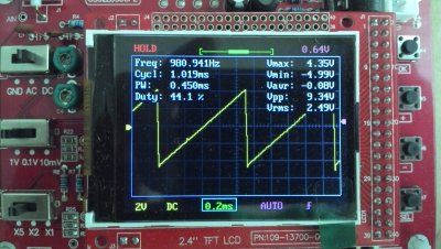

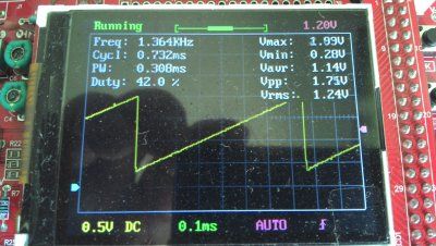

Sorry, jetzt ist es richtig:

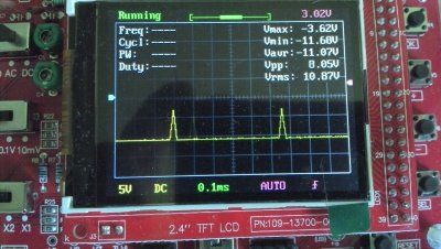

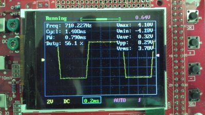

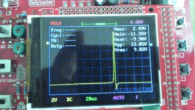

Machste bitte mal die Zeitbasis kürzer, so das man nur einen Impuls sieht, den aber etwas breiter (so etwa ein Kästchen Breite...).
Generell sieht das Signal aber jetzt schon zu Dreieckig aus. Kontrolliere C18, ggf. testhalber mal auslöten, das wirkt etwas, als ob der viel zu groß sei. Kann nicht sein, der sitzt ja in der Mit- nicht der Gegenkopplung.

  • #69

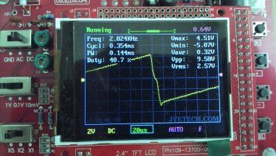

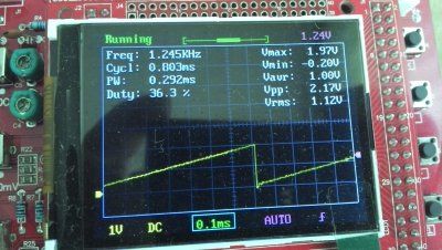

Der TL072 hat eine Slew Rate von 13V/µs, auf dem Bild sieht man eher 1V/µs.
Wie das zu Stande kommt ist mir ehrlich gesagt nicht ganz klar, ich bräuchte da einen Kondensator zwischen Pin 6 und 7.
Außer der TL072 ist gar keiner ... Falls du keinen TL072 aus einer anderen Lieferung hast, nimm testhalber mal einen OP275.
C17 macht so lange nix, wie die Flanke so langsam ist.
100pF * 18k=1,8µs. (Der hat also tatsächlich fast keine Wirkung, selbst wenn die Flanken aus dem Komparator korrekt schnell wären. )

  • #75
oder ein schlechtes USB Oszi
Völlig berechtigter Einwand.
Wie @Feedback schon anmerkte: das ist ein einfaches Hardware-Scope. Mit 200kHz Bandbreite. Abgeschätzt müsste das also durchaus noch etwas schneller sein. Aber so wirklich drauf verlassen würde ich mich da jetzt auch auch nicht.
Das sieht jetzt richtig aus.
Miss bitte nochmal den Puls an U2B-Pin7.
a) Kontrolle
b) Neugier, was das Scope da anzeigt.

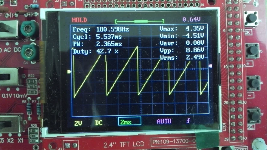

  • #82
Soweit die 1V/Okt zu trimmen bin ich noch nicht.

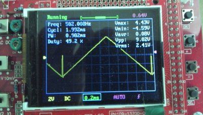

Aber die Wellenformen sehen schonmal so aus und bleiben im Offset stabil:

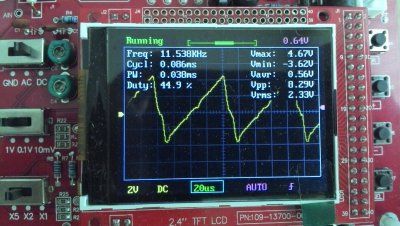

IMG_20180827_134332_230.webp IMG_20180827_133845_064.webp IMG_20180827_133513_308.webp IMG_20180827_132934_341.webp IMG_20180827_132915_588.webp IMG_20180827_132843_133.webp IMG_20180827_132812_898.webp IMG_20180827_132731_464.webp IMG_20180827_135056_633.webp

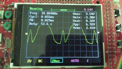

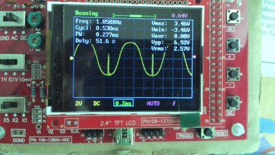

Also es geht doch bis fast 20kH hoch aber bei Dreieck und Sinus ist ein ziemlicher Puls in der Senke. Das Rechteck ist nicht ganz gerade, bei höheren Frequenzen wird es mehr und mehr zum Dreieck.

  • #84
Jeder TL072, der dem Datenblatt genügt - und das tun normalerweise alle - wird in der Schaltung funktionieren.
Wenn du da zwei verschiedene hattest (gar von verschiedenen Lieferanten?) und die beide nicht taten, und das auch noch auf gleiche Weise, dann ist das um so merkwürdiger.

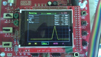

Die schmalen Spitzen in der Kurvenform sind prinzipbedingt und sollten im Spektrum außerhalb des Hörbereichs liegen.
Im letzten Bild kann man das ganz gut abschätzen: da ist der Peak ca 10µs breit, das wäre eine "Halbwelle" eines 50kHz Sinus.

  • #88

M.i.a.u.: GKMsound und humax5600
